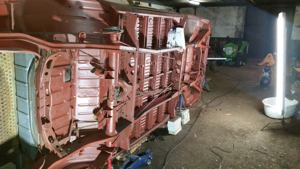

- Beiträge: 4349
- IG T2 Mitgliedsnummer: 834
Re: Unterboden lackieren
meines Wissens nach ist der einzige Unterschied bei den Feuerwehrfahrzeugen, das das vordere Prallelement (beim T2b) weggelassen und die vordere Stoßstange etwas höher gesetzt wurde. Damit konnte der geforderte Böschungswinkel wieder erreicht werden.
Wegen der Unterbodenlackierung:
Ich habe bei mir zuerst die meisten Stellen gepinselt (Rotbraun) und danach die noch freien Flächen gespritzt. Alles mit Brantho 3in1. Beim Pinseln habe ich die Farbe gut verdünnt in die Falze laufen lassen, überall da wo
zwei Bleche übereinander liegen.
Die gesprühte Deckschicht habe ich recht hell gehalten, um neue Rostansätze gut sehen zu können. Passt auch besser zur geplanten Lackierung in Lichtgrau. Durch den Farbkontrast sieht man aber auch, wo man noch spühen muss. Da sind insgesamt drei Durchgänge drauf und dennoch gibt es Stellen an denen man mit der Pistole nicht hinkommt. Gesprüht habe ich aber mit Druckluft.
Aktuell ist der Kippheber nicht in Benutzung. Du kommst ja aus Oldenburg, da kann ich dir den ausleihen, wenn du magst. Das ist zum Lackieren vermutlich die bessere Lösung. Kontakt per PN.
