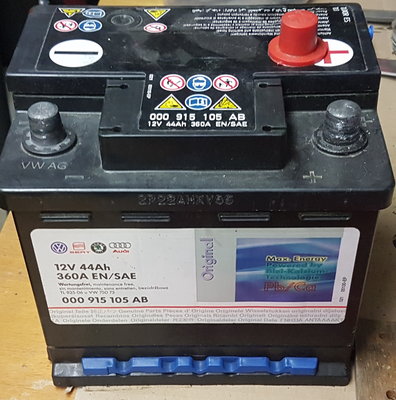

Das die original Batterien lange halten kann kann ich bestätigen:
Die original VW bei mir etwas über 16Jahre gehalten !
Mit der Nummer habe ich dann beim lokalen VW Händler nachgefragt, die wollten dann aber nahezu 200 euro haben.
Am Ende ist es dann diese geworden :
https://www.amazon.de/gp/product/B00RZ5 ... UTF8&psc=1
Die ist etwas größer, passt aber gut.
