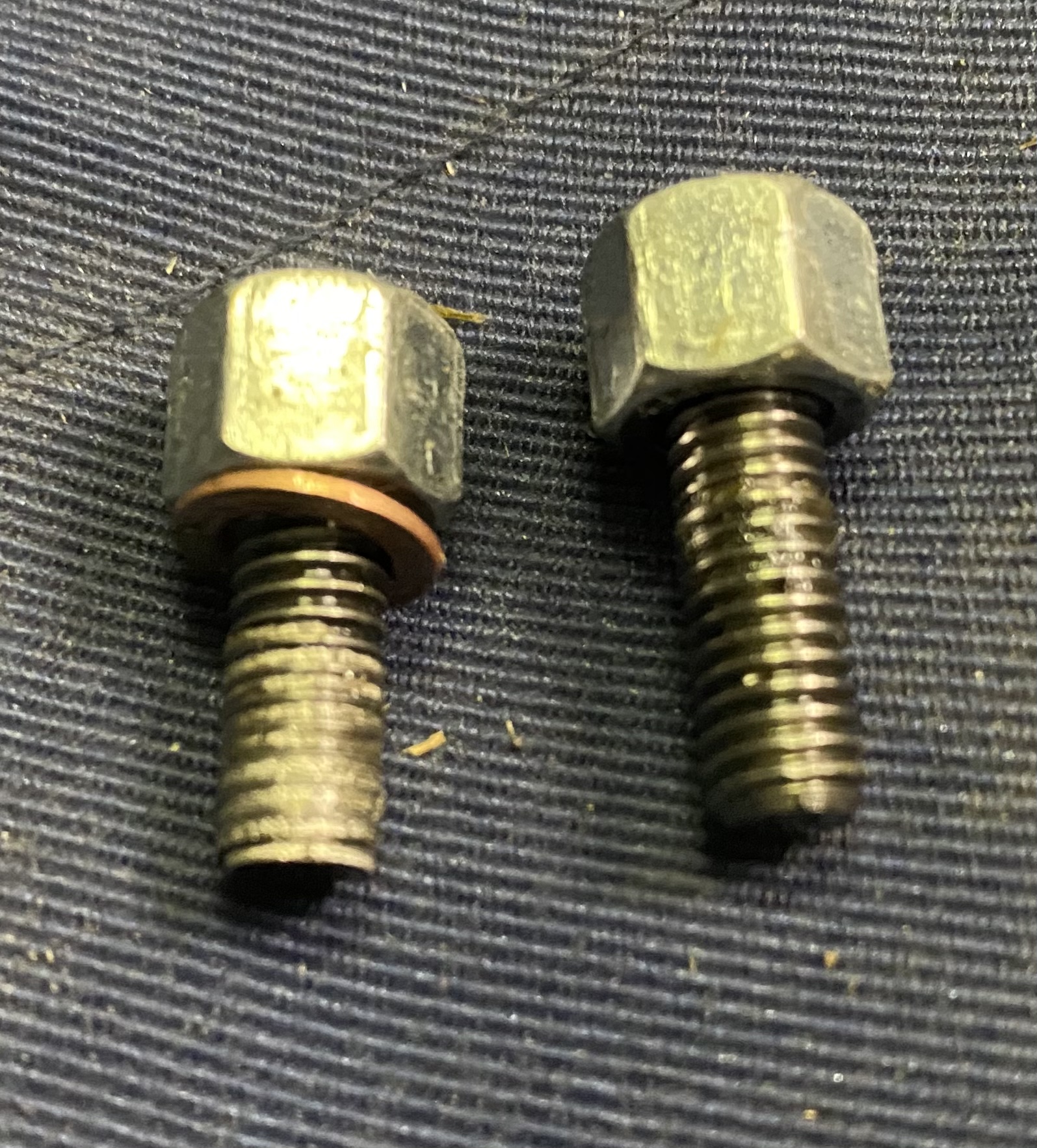

Hab gerade das Öl abgelassen.
Die rechte Gehäusehälfte ist solide und alle Bolzen schein sind dicht, aber alle 3 linken Bohrungen bereiten Probleme:
- Ein Stehbolzen ist bereits ein M8/M6 und könnte noch etwas weiter drin stehen
- ein mit der Hutmuttern rausgeschraubter Bolzen hat noch Gewindereste von der Gehäusebohrung in seinen Gewindegängen
- der dritte Bolzen ließ sich auch mit der Mutter rausdrehen, aber die Gewindegänge waren halbwegs sauber. Also werde ich wohl zwei Helicoils setzen.
Weiterhin werde ich auf einen normalen Blechdeckel zurückgehen, da ich den Temperaturfühler dort eh nicht mehr gebraucht habe. Im Block ist ein weiterer, den ich angeschlossen habe. Das bisschen mehr Kühlung durch die Rippen des CSP ist sicherlich vernachlässigbar bei externem Kühler.
