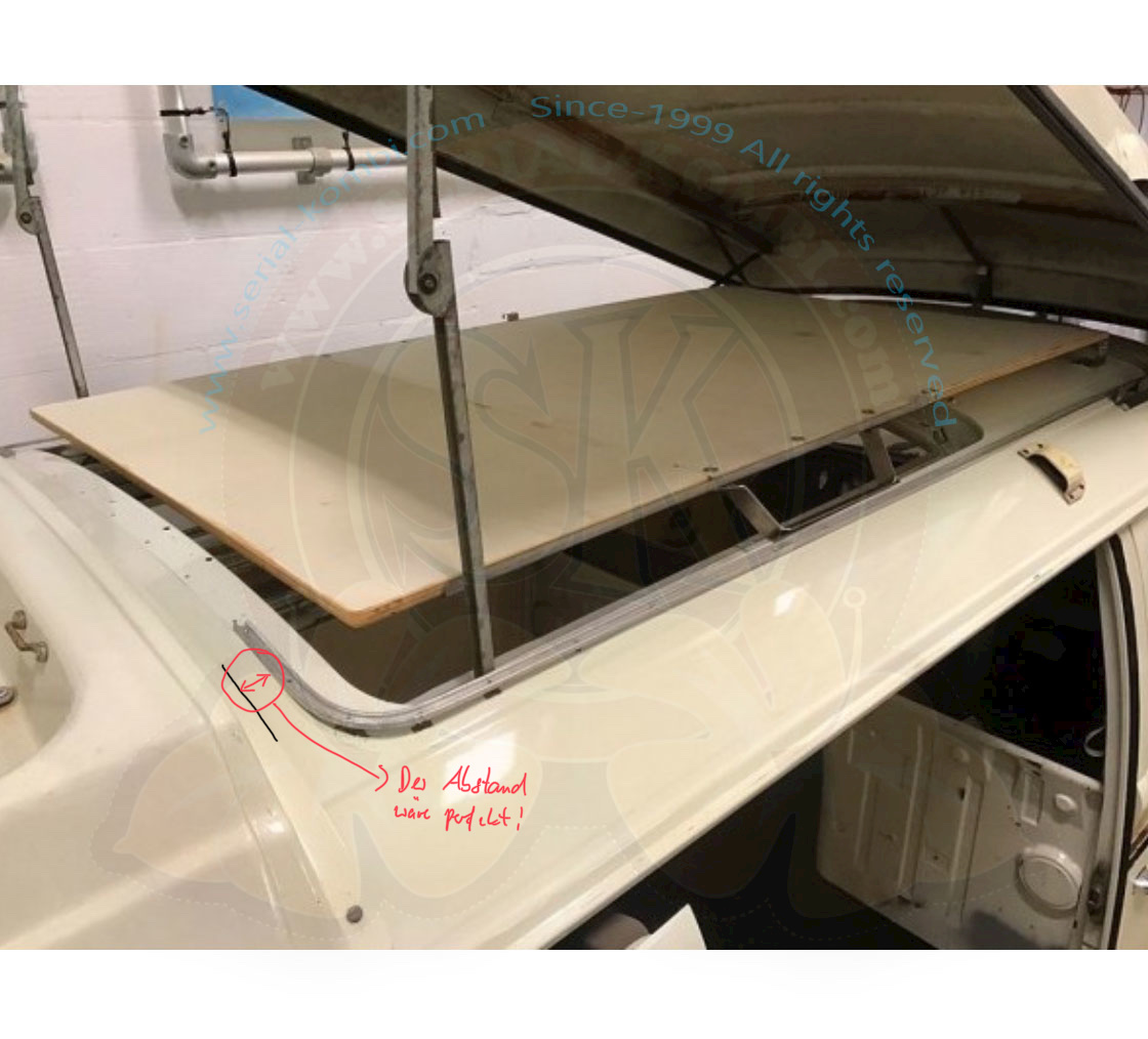

kann mir jemand hilfreiche Tipps bei der Befestigung des Zeltstoffs auf dem Dach geben? Ich habe zuvor ein vorne angeschlagenes Aufstelldach auf meinen T2a mit Hubdachausschnitt gebaut. Der Dachausschnitt ist kleiner. Hierbei habe ich ja bereits hilfreiche Tipps von euch bekommen. Ich bin jetzt soweit, dass ich das Dach mit Stoff und Stützen auf das Dach gebaut habe. Jetzt möchte ich als nächstes den Zeltstoff auf dem Dach befestigen.
Kann mir dazu jemand den Abstand der Aluleisten zur unteren Kante der Gepäckwanne sagen?
Rechts und links liegen die Leisten ja vor der kleinen Dachwulstkante. Das muss ja wegen der Scharniere vorne so sein. Ich habe mir gedacht zuerst die Aluleisten auf das Dach zu schrauben um dann anschließend den Zeltstoff drunterzulegen. Also einzelne Schrauben wieder lösen und den Stoff darunter schieben. Würde ihr das genauso machen?

anbei ein Bild des Abstands der mir weiterhelfen würde. Vielen Dank schon mal für mögliche Antworten.

Okay Tobi, das müsste ich auch in der Garage hinbekommen.
Ich messe dir das Morgen .

3,75cm bis zur Kante der Gepäckwanne und 19cm seitlich bis zur Regenrinne.
