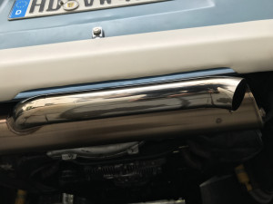

„DB Eater“ reduzieren ja Schall durch Erhöhung des Staudrucks. Erkauft man sich dadurch nicht automatisch höhere Zylinderkopftemperaturen oder liege ich da falsch?

Ist auch mein Gedanke, Ich für meinen Teil Baue den Auspuff ja nur meinem Motor zu liebe ein. Wenn ich in dann wieder zuschnüre kann ich mir das Blöde Ding( Ich wäre gerne Original geblieben) auch sparen
Die Verlängerung , des Endrohres scheint mir aber eine Idee zu sein.

Ich gehe auch davon aus, daß sich die Temperatur erhöht. Aber wieviel genau, das kann ich nicht sagen. Vermute aber, das es nicht viel ausmacht ohne dieses messbar zu belegen. Interessieren würde es mich schon. Schade das keiner einen Prüfstand hat, um die Leistung zu messen und ggf die Temperatur überprüfen....
Das einfachste wird sein, ein anderes Endrohr zu verwenden das hinter dem Fahrzeug endet. Aber wenn Du den Durchmesser verkleinerst, kommt es auf dasselbe raus das Du Ihn ggf. Zu schnürst und die Kopftemperatur steigt. Das wirst Du denke ich testen müssen.

Moin zusammen,
1. Die Idee mit dem DB-Eater ist keine gute Idee und führt definitiv zur erhöng der Kopftemperatur. Und genau das ist ja der Grund warum so viele vom originalen Auspuff weg wollen. Wenn man sich einen originalen Auspuff von innen anschaut folg diesen den ähnlichen Prinzipien wie die eines DB-Eaters.
2. Den anderen Lösungsansetzten kann ich folgen. End-Rohr hinten herausführen damit der Schall nicht unter dem Fahrzeug austritt und vom Boden reflektiert seinen Weg zurück in Richtung Fahrzeug findet. Also alles schön nach hinten raus zum Hintermann
3. Das End-Rohr ein wenig optimieren halte ich ebenfalls für eine gute Lösung. Vielleicht kann hier ein Rohr mit Absorber Abhilfe schaffen. Auch eine geringfügige Querschnittsverjüngung sollte kein Problem sein. Vielleicht kann man das End-Rohr auch mit einem 180° Bogen wieder in die entgegen ge-setzte Richtung führen und an der original Stelle (Fahrerseite) austreten lassen.
Georg

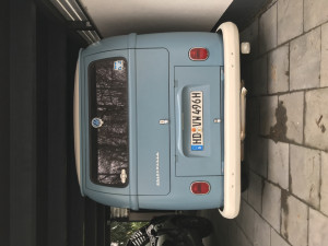

Ich habe auch den Superfow mit dem Endrohr vor dem Topf. Bei mir war der Grund vor allem der, dass er am wenigsten weit nach hinten rausschaut. Ich einen Typ 4 mit originalem Gebläse im T2a habe und das ist schon sehr knapp nach hinten. So passt das Endrohr gerade so noch unter die Stoßstange.

danke für die vielen Tipps und Hinweise.
Ich will euch darüber nicht im unklaren lassen wie es bei mir weiteging
Nach dem ich jetzt ein paar Touren unter die Räder nehmen konnte bin ich zu dem Entschluss gekommen den Topf vorerst mal so zu lassen wie er ist.
Allein durch die Montage des Zentralluftfilters ist das Mopped schon merklich angenehmer in der Geräuschkulisse geworden
Nach dem ich dann auch noch eine leicht undichte Stelle zwischen Topf und Wärmetauscher eliminiert habe passt das erst mal soweit für mich.
Es kann aber trotzdem passieren dass ich zu einem späteren Zeitpunkt entweder das Endrohr noch ändere oder aber eine andere Abgasanlage montiere, das aber dann eher aus optischen Gründen. Das eng anliegende Rohr gefällt mir am T2b nicht so richtig.
