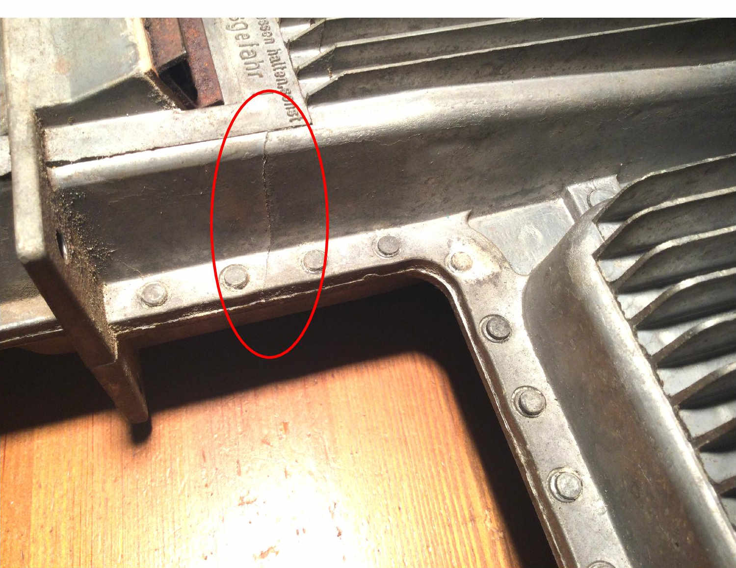

Okay, den Riss mag ich da nicht wirklich. Aber wenn du die Heizung behalten willst habe ich Ersatz für dich.

Re: Alternative zu Truma SB1800
Hallo André,
altes Thermoelement weg, neues Element dranschrauben
Das ist keine Raketentechnik, aber wenn Du unsicher bist, sieh Dich nach einem Camping Laden um, wo der Senior noch mitarbeitet
Der Riss sieht nicht gut aus, ich würde vermuten daß da CO austritt.
Wenn sie laufen würde, könnte man sie am Riss auch „abspiegeln“ also heizen und außen am Riss einen Spiegel hinhalten.
Wenn undicht, beschlägt der Spiegel.
Ist beim Wassertest dort nichts ausgetreten?

Beim Anblick des Risses könnte ich nicht ruhig schlafen ... immer mit dem Gefühl, unfreiwillig sehr ruhig zu schlafen ...
Ich würde da keine Experimente machen.

Danke euch allen für eure Einschätzung, beim wassertest war sie wie gesagt dicht (noch). Wie sich das bei Erwärmung und mgl. Materialausdehnung verhält, weiß ich nicht. Hab den Riss erst nach Ausbau entdeckt und konnte dann nicht spiegeln... der Tauscher hat noch ein paar kleinere Risse und an den Nieten sieht man ja auch die ein oder andere Oxidation (?) die meiner Meinung nach auch nicht da hin gehört. Ich fürchte, sie geht in die ewigen Jagdgründe...

vielleicht OT, aber ich darf meinen Gasmenschen einmal zitieren, nachdem ich den gefragt hatte, ob man die SB 1800 eigentlich auch bei der Fahrt betreiben kann, so man denn die zulässigen Armaturen verbau hat.
Seine Antwort war nein, geht nicht, darf nicht sein, denn da nimmt die Heizung Schaden. Nach seinen Erfahrungen kommt es da zu Luft-Verwirbelungen, die unkontrollierte Hitzeausbreitung bedeuten und den Tauscher beschädigen können einschließlich resultierende Rissbildung. Ein anderes Übel sind auch Verrußungen, wonach dann der Brenner nicht mehr sauber funktionieren kann. Bestenfalls wird die Flamme sogleich bei Aufnehmen der Fahrt ausgeblasen und dann gibt es halt keine Wärme aber auch keinen Schaden.

ich kenn mich mit den Gasdingern ja nu gar nicht aus.. aber wo ist denn der ominöse Riss? Ich sehe nur Gussnasen und Grate..

Ich meine den hier erkannt zu haben: … bei meiner Heizung ist da an dieser Stelle die Fläche glatt.
Das glaub ich Dir gern, aber hat es da vielleicht Vorbesitzer gegeben, die das möglicherweise nicht so eng gesehen haben?

Ahh ja wenn man 8hn gaaaanz groß zieht scheint es ein Riss zu sein....
