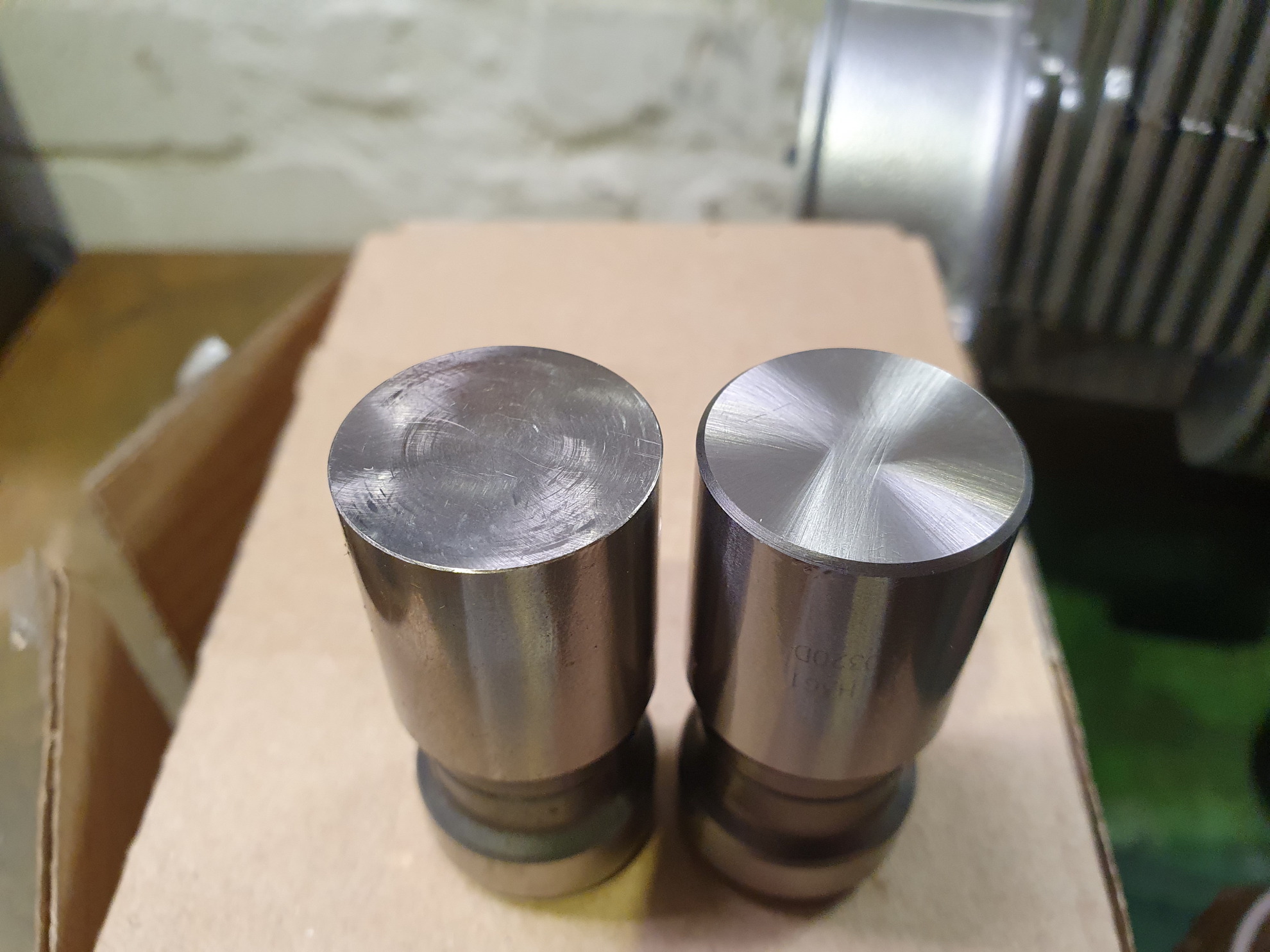

Moin Kabul,
danke für das Angebot.
Aber ich werde nun Webcam Stößel mit einer Webcam Hydrowelle einbauen.

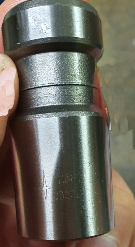

Interessanterweise sind die Webcam Stößel, die ich damals bei AAP bestellt hatte nicht baugleich mit den Webcam Stößeln die ich nun bei CSP geordert habe: Die jetzigen Stößel sind am Rand angephast. Das waren die alten nicht in dem Maß.
Und es ist nun auch eine Bezeichnung auf den Stößeln: Das ist ein Mexikanischer Hersteller:
https://dacomsa.com/dacomsastorefront/d ... ESA/p/H361
Ich habe auch mal etwas gesucht:
https://www.garantiautoparts.com/ecommerce/h361-moresa
Die werden also umgerechnet für 2,85€ das Stück angeboten.
8 Stück also 22,8€
Bei CSP habe ich nun 259€ gezahlt, und man kann bei anderen Anbietern für einen Satz Webcam Stößel auch noch mehr Geld los werden.
Auf jeden Fall stellt Webcam die Stößel wohl auch nicht selber her und packt anscheinend irgendwelche wechselnde Zukaufware in die Kartons.
Ich hoffe das die wenigstens eine gute Materialkontrolle haben.
Nicht das der nächste Anlauf wieder in die Hose geht.
Ich bin da gerade etwas angefressen und latent nervös.

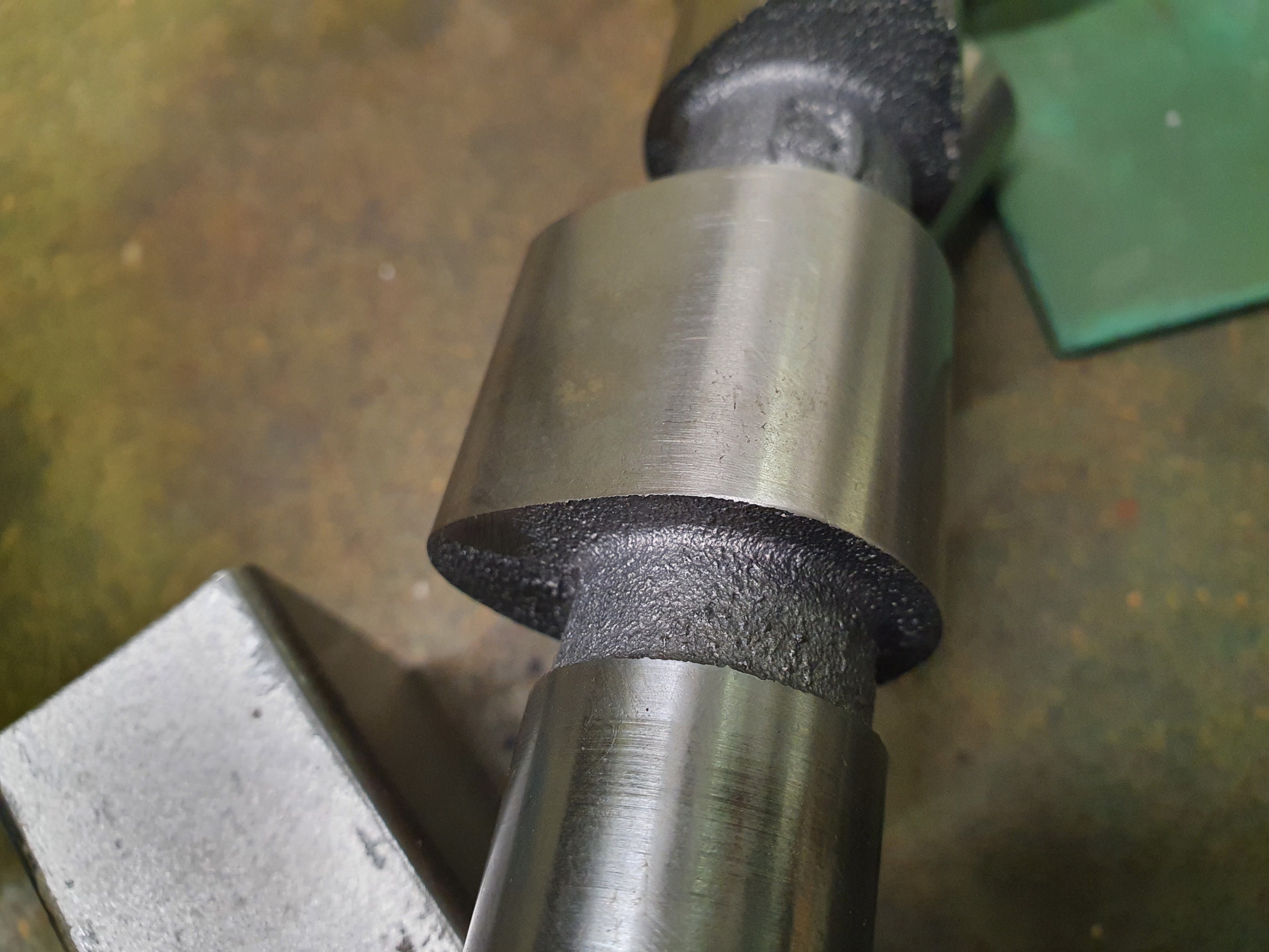

Ich habe die Vermutung das durch die nicht abgerundete Kante an der Nockenwelle sich irgendwelche Gußnasen in die Stößel gebohrt haben und das Unglück seinen Lauf nahm.
Ich habe die Welle und die Stößel jetzt mal zur Härteprüfung los geschickt.
Mal sehen was dabei raus kommt.

Moin Thomas,
https://www.thesamba.com/vw/forum/viewt ... p?t=670580
... besser ist das (If you also de-burr the edge of the lobes, it's easier on the lifters. )Tanjas&Thomas_T2b hat geschrieben: ↑02.03.2021 19:32 Ich habe die Vermutung das durch die nicht abgerundete Kante an der Nockenwelle sich irgendwelche Gußnasen in die Stößel gebohrt haben und das Unglück seinen Lauf nahm.

Da anscheinend alle Stößel und Nocken betroffen sind, scheint es ein geometrisches bzw. ein materialtechnisches Problem zu sein, oder?!
Ich würde die neu erworbenen Teile vorrangig prüfen lassen.... was kostet sowas (wenn man keine Kontakte hat)
