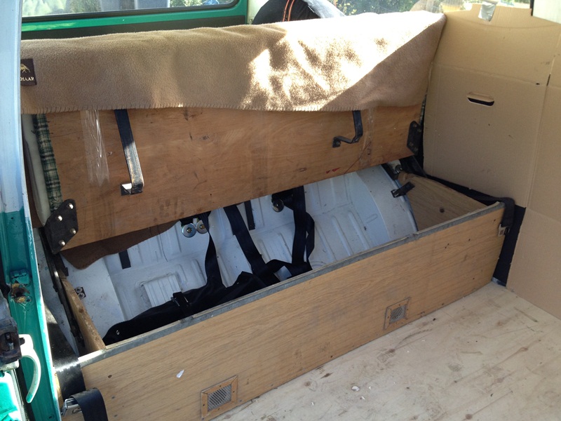

Hallo Roland,

Hallo Peter,
(Vorn ist immer die Fahrtrichtung bei einem Fahrzeug und links und rechts halt entsprechend.
Kann schon sein, wenn es eine Bank aus einem "Campmobile" o.ä. sein sollte, dann wäre nämlich auf der rechten Seite ein Schrank.
(... und die Bank würde dann in diesem Fall nicht über die ganze Breite gehen.)
Gute Nachricht: Die Scharniere passen aber auch für eine durchgehende Bank.
BTW: Du hast offensichtlich Teile der früheren Ausführung.
Hast Du noch mehr Fragmente von der Schlafsitzbank, oder ist das etwa alles?

Ich kann leider nur erkennen, dass es sich offensichtlich um die linke Armlehne handelt, die da verschraubt ist.Bulli-fan78 hat geschrieben: ↑24.03.2021 14:54 Bei meinem Bus ist die rechte Armlehne mit dem Seitenteil verschraubt.
Bulli-fan78 hat geschrieben: ↑24.03.2021 14:54 Beim linken Seitenteil sieht es nicht so aus, als ob da was gewesen wäre.
Hier kannst Du Dich informieren, was es alles für Einrichtungen von Westfalia einmal gab.
https://www.vw-t2-bulli.de/de-books-bro ... falia.html
PS:

Schande über mein Haupt...Danke Norbert für die Lehrstunde. Ist nicht sarkastisch gemeint
. Ihr merkt, es gibt noch viel, was ich noch lernen muss, aber ich bin lernbereit
Ich hab mir noch eine originale vertikale Frontverkleidung ( für die komplette Breite) zugelegt.
Bekommen habe ich den Bus aber nur mit den 2 Seitenteilen und dem Back-to Back-Sitz.
Komischer Weise waren aber hinten 3 Gurte verbaut. Das hat mich zu dem Gedanken gebracht, dass wohl eine durchgehende Bank drin war.
Ursprünglich war wohl noch ein Vorratsschrank ( Hinter dem Beifahrersitz) angebracht.
Mit einer durchgehenden Bank, Back-to-Back-Sitz und dem Vorratsschrank hab ich in den vorliegenden Konfigurations-Optionen für den 73er Westfalia und dem kleinen Aufstelldach, keine konkrete Bezeichnung gefunden.

Nicht die Westfalia Ausstattung. Du müsstest die Campmobile 70 haben für den US Markt.Kann man die Ausstattung nicht an der M-Plakette erfahren?
https://www.vw-t2-bulli.de/de-westfalia ... mobil.html
Welches Dekor hat denn das Furnier?

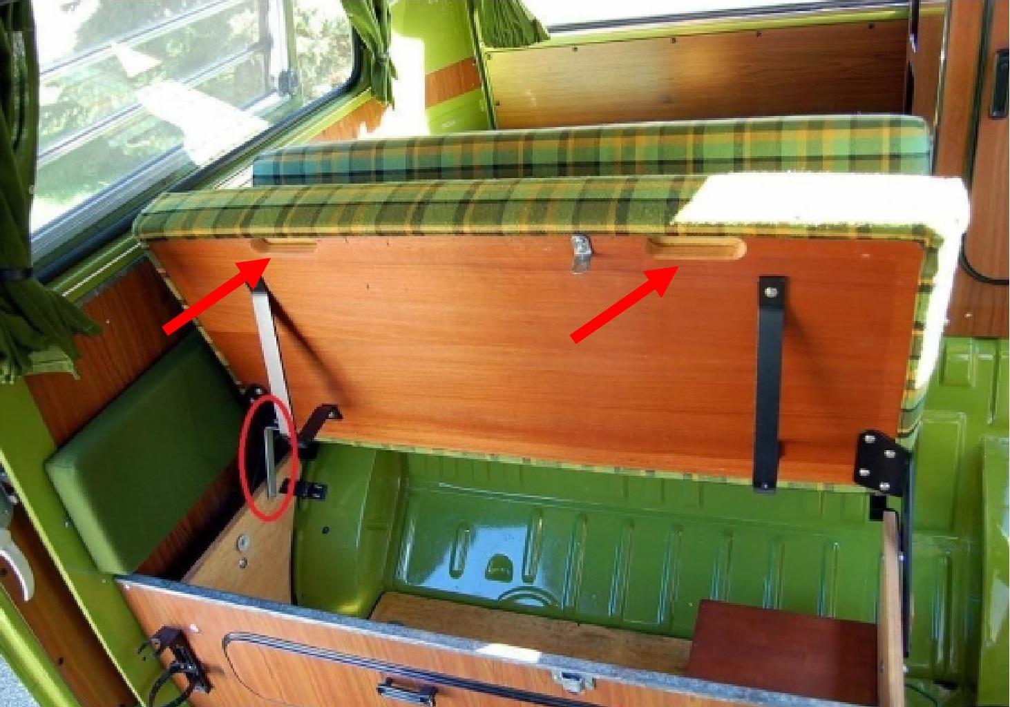

Die rechte Armlehne könnte man sich dann selbst herstellen, ist halt spiegelverkehrt zur linken.
Die Scharniere sowie die Seitenteile sind bei einer durchgehenden Bank spiegelverkehrt, was bei Deinen Fragmenten ja leider nicht der Fall ist.
Wenn Du nun ein guter Schlosser bist, könntest Du das rechte Scharnier umarbeiten. Auch fehlen Dir die Bügel unter der Sitzfläche, die sich beim Aufklappen auf der Frontplatte abstützen.
Ebenso solltest Du auch ein guter Tischler sein, damit Seiten-, Boden- und Frontteil richtig zusammen kommen. Letztendlich müssen auch Sitzfläche sowie Rückenlehne passend zugeschnitten und richtig ausgerichtet werden.
Glaub mir, alles nicht so einfach.

hier noch ein Beispiel, jetzt aber die neuere Bank von einer Berlinausstattung (links ohne Armlehne):
Da muss ich mich jetzt doch etwas korrigieren bzw. zurück rudern, nachdem ich mir das Bild noch einmal genau angeschaut habe.Norbert*848b hat geschrieben: ↑24.03.2021 15:16 Gute Nachricht: Die Scharniere passen aber auch für eine durchgehende Bank.
Edit 17:46h

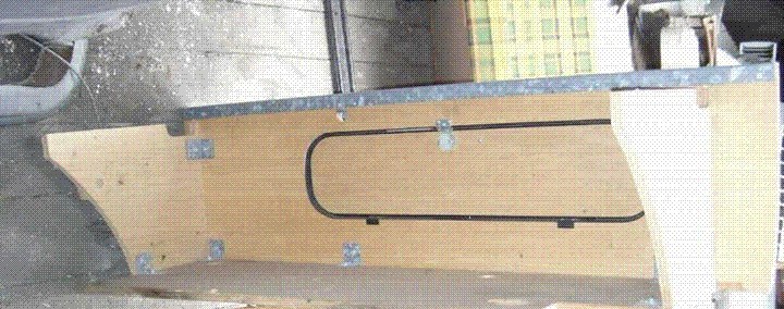

@Bulli-fan78 ,
deine beiden Seitenteile gehören zu dem Bettkasten und werden normal in einem Teil in den Bus gestellt.
Der Teil mit der Armlehne hat einen Halter, der an den Radkasten links angeschraubt wird.
Das hat der andere Teil für rechts nicht, darum ist das Bett auch nicht über die ganze Breite gegangen.
Die Metalllasche jeweils nach hinten wird von oben auf die Ladefläche verschraubt.
Wenn du da Löcher hast, weißst du auch, wo und wie das orig. verbaut war.

Hi Woita,woita hat geschrieben: ↑24.03.2021 17:41 @Bulli-fan78 ,
Beispiel siehe hier: viewtopic.php?f=9&t=27842&p=271716#p271716
Gruß woita
Du hast recht
Scheiße !! Ich hab mich schon die ganze Zeit gewundert, warum das unterschiedlich ist
Kann ich das ändern? Ich müsste neue Löcher bohren.
Ich brauche 6 Sitzplätze!

@Norbert*848b Ich hab mir eine alte, gebrauchte Verkleidung gekauft. Die Bodenplatte, die Rückenlehne und die Sitzplatte habe mir angefertigt. Die Maße hab ich hier aus dem Forum.
Die beiden Abstützer habe ich auch noch dazu bekommen. Das hab ich vergessen anzugeben. Da war auch die Metallleiste für die Front-Verkleidung dabei.
Ich hab mir schon gedacht, dass die Montage von dem Ganzen, für mich im Rollstuhl, eine Herausforderung wird. Aber ich versuche es trotzdem. Nichts ist unmöglich! Ich hab auch, im Rollstuhl sitzend, 70 Meter Dachrinne gelegt bei meinem Haus
. Das hätte ich mir anfangs auch nicht zugetraut.
Zur Not habe ich auch jemanden, der mir anpackt.
Das Scharnier umzubauen dürfte nicht so schwer sein, oder?!

Bei der Stärke sollte man aber m.E. nach einen Schweißbrenner einsetzen. Kalt bekommt man das wohl nicht verformt.
Hier die Maße von meiner Schlaf-Bank MJ '72, sollte also Deiner entsprechen:
Rückenlehne: 139 x 47 cm
Sitzfläche: 138,5 x 54 cm
Polster-Stärke jeweils 13 cm
Die Höhe der Frontplatte müsste ich einmal nachmessen.
Irgendwo in meinem Archiv hätte ich wohl noch aussagekräftige Bilder, muss einmal in Ruhe danach suchen, jetzt ruft erst einmal die Werkstatt nach mir.
... Du hast ja als Muster die linke Seite. Entweder ginge es, das vorhandene Flachstahl zu nutzen, oder eben mit einem anderen etwas stückeln und schweißen.Bulli-fan78 hat geschrieben: ↑24.03.2021 18:27 Das Scharnier umzubauen dürfte nicht so schwer sein, oder?!
