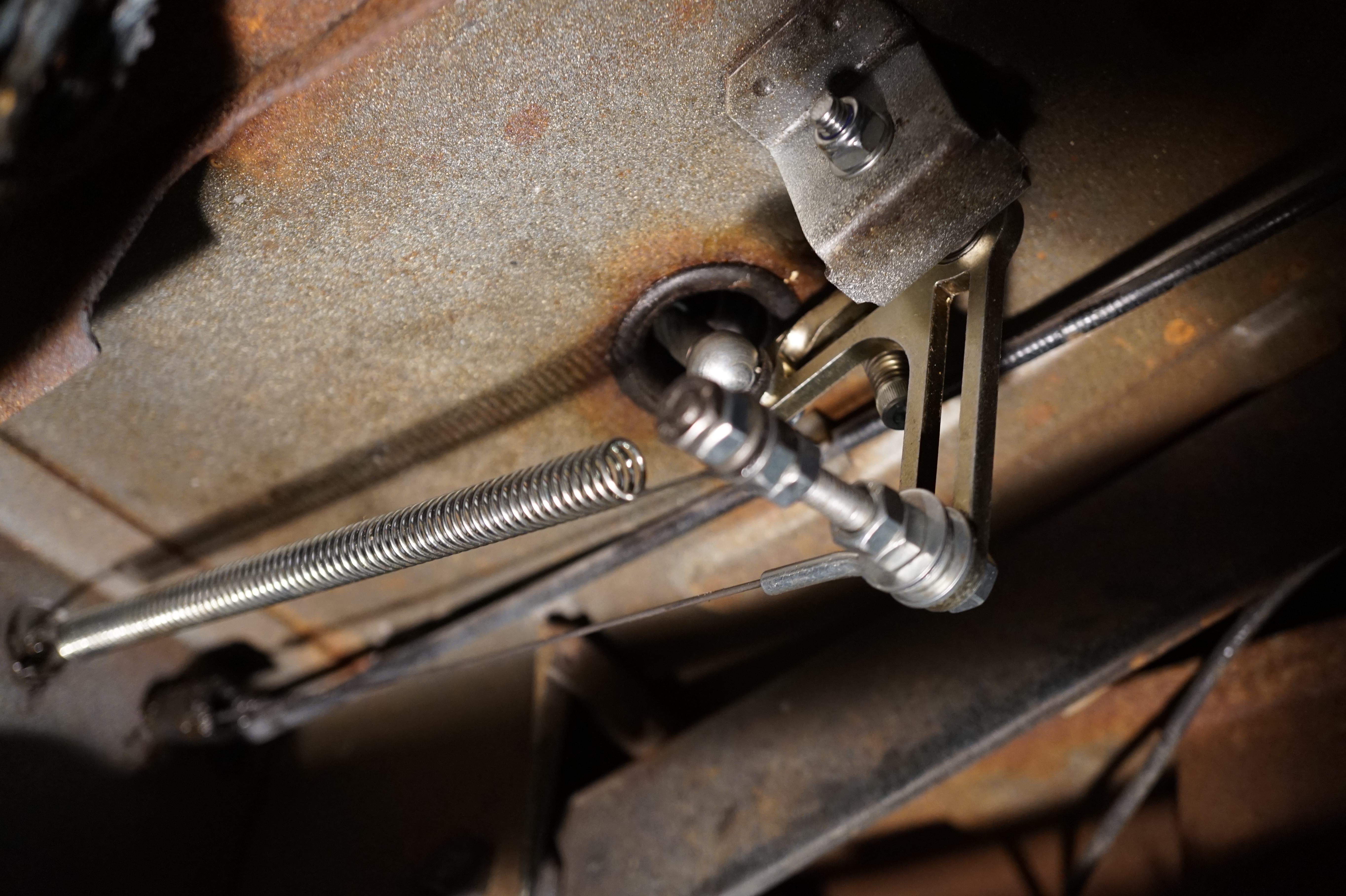

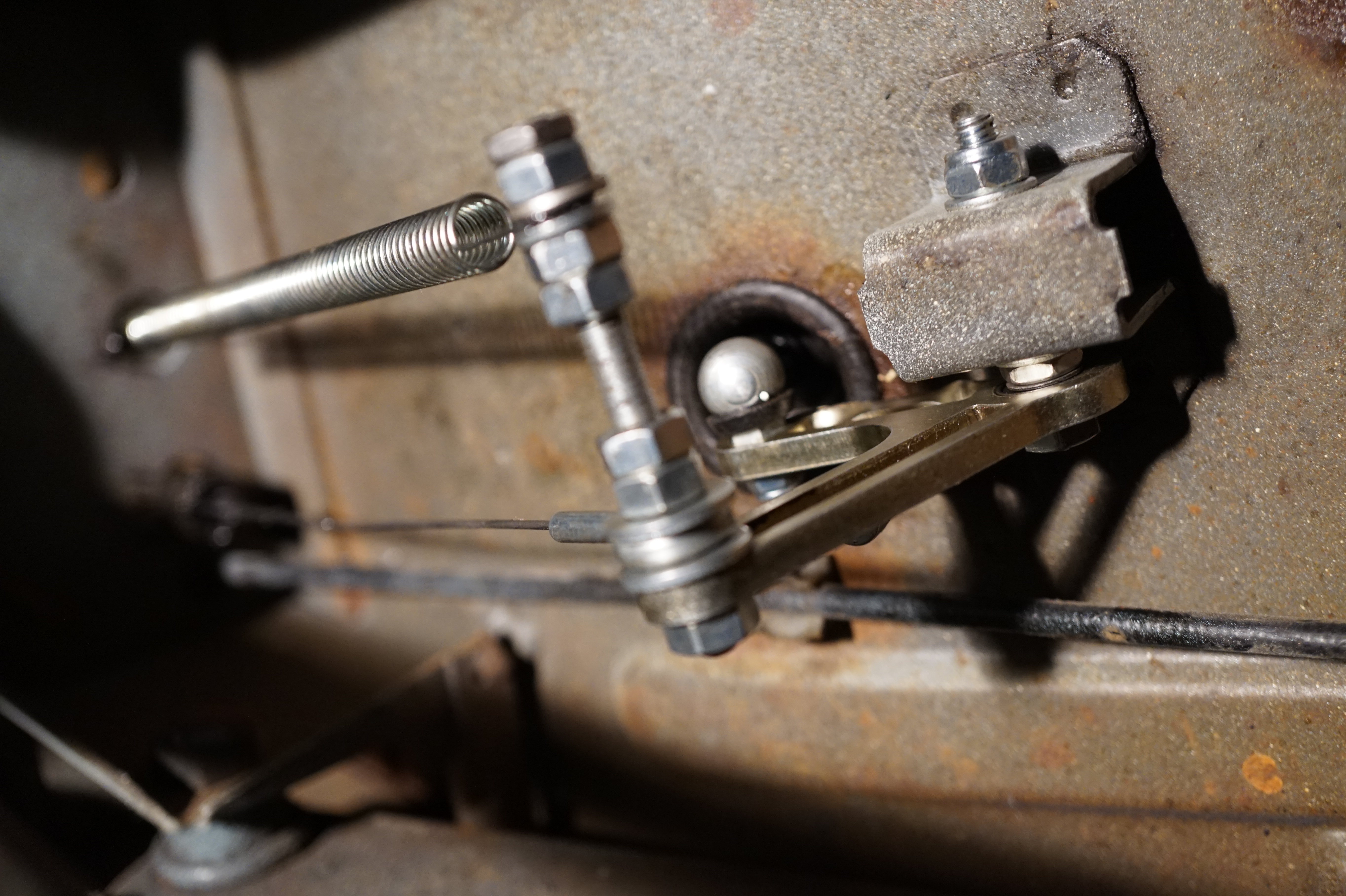

Bei mir war die Mechanik (69er T2a) auch völlig ausgenudelt und deshalb habe ich mich für das ButtyBits bei Heckkraftmotors entschieden.
Entscheidend ist hier das das Ganze alles mit selbstsichernden Muttern einbaut, einige Scheiben hinzufügt und eine längere Schraube verwendet damit der Winkel für die Rückholfeder passt.
Jetzt ist es einfach nur ein Traum!
Gruß, NIko
