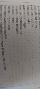

Ja, lt. Sicherungstabelle Typ4, Sicherung 1/Parklicht links, Sicherung 2/Parklicht rechts....zusammen mit Standlicht und Nr.1 mit Temperaturregelschalter (Kontrolllampe)....abgelesen aus der Betriebsanleitung

Das wäre der Hinweis zum Parklicht
Sicherung ist 8A...nicht 16A ....Lesefehler meinerseits
Diese jetzt richtig gesetzt und es funktioniert....habe gestern abends noch die Rückleuchten aufgearbeitet und da war auch so eine Plastikaufnahme für die Bremsleuchte/Standlicht Glühlampe lose...möglich dass das der richtige Fehler war.

https://www.vw-t2-bulli.de/data/books/m ... manual.pdfKannst Du vielleicht bitte einmal die Infoquelle dazu verlinken? ... das würde mich jetzt schon interessieren.
Seite 55 in der orginalen Betriebsanleitung. Hier beispielsweise das 73er Modell.

Danke für die Aufklärung.aircooled68 hat geschrieben: ↑23.04.2021 12:05 Kannst Du vielleicht bitte einmal die Infoquelle dazu verlinken? ... das würde mich jetzt schon interessieren.
Da sieht man aber beim Typ 2 (also dem Transporter) einen Strich bei den Parkleuchten, hat der also nie gehabt.
Nur beim Typ 4 Fahrzeug (411 / 412) gabs diese Leuchten (und wenn ich mich recht erinnere, auch bei den älteren? TYP 3).
(Das Typ 2 Fahrzeug mit Typ 4 Motor zählt aber weiterhin als Typ 2.
