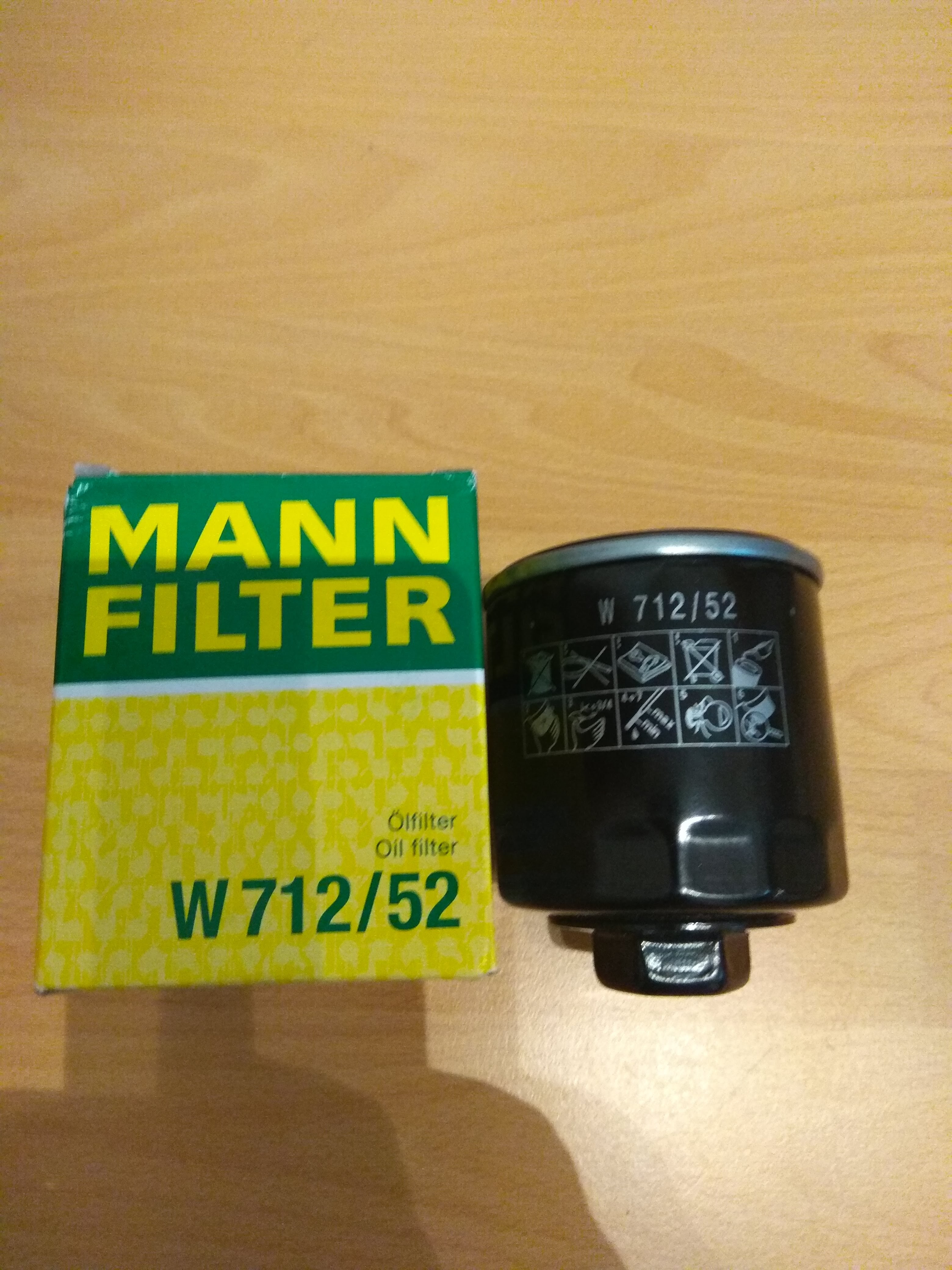

Teile für Phase 1 sind angekommen.
Eine Frage zum Ölfilter habe ich. Durch Recherche im Forum und Web habe ich mich dazu hinreißen lassen einen Mann Filter W712/52 zu bestellen. Da der Filter beim Typ4 Motor ja etwas umständlich zu wechseln ist, hat mir die Montage-Möglichkeit (Sechskant am Filterboden) gut gefallen.
Wenn ich richtig informiert bin, wird jedoch normalerweise der W920/17 (Mann Filter) verbaut. Diesen habe ich im Nachhinein vorsichtshalber auch bestellt.
Ich frage mich jetzt ob es dennoch OK ist den W712/52 zu verbauen oder passt der gar nicht? Wohlmöglich auch vom Volumen ungeeignet?
Hans

Hallo Hans.,
im Prinzip kannst du jeden Filter draufschrauben der vom Gewinde passt.
Du musst eben mit den Randpatametern zurecht kommen und schauen was für dich passt.
-Durchmesser Filter muss so gewählt sein das er zum Anschluss passt und nicht zu groß für die Lücke ist.
- Länge. Je länger deto größer die Gefahr das du dir den unten an irgendwelchen Gegenständen aufreißt
- Volumen des Filters ist quasi gleichzusetzen mit Filterfläche. Da gibt es aber wohl von Hersteller zu Hersteller große Unterschiede wieviel Filterfläche tatsächlich verbaut ist. Kleine Filterfläche =niedrige Standzeit des Filters, d. h. du musst diesen früher auswechseln als einen großen und vice versa
Wenn du den Sechskannt unten dran haben willst ist das sicherlich sehr praktisch, geht aber auf die Filterfläche sofern er gleich lang ist wie einer ohne 6Kannt
Gruß Jochen
Gruß Jochen :bier:
Randy02
Beiträge: 532
Registriert: 09.09.2016 17:16
Re: Benzin läuft in Strömen aus Vergaser
Beitrag von Randy02 »
Es sollte auch vom Öffnungsdruck her passen. Bypass.
Bei einer externen Ölkühleranlage ist ein Rückschlagventil sinnvoll.
Beim 712 gibt es einen Bypass und ein Rückschlagventil.
https://catalog.mann-filter.com/EU/ger/ ... W%20712~52
Beim 920 nicht. Dort ist auch kein Öffnungsdruck angegeben.
Wahrscheinlich ist dieser dann 0?
https://catalog.mann-filter.com/EU/ger/ ... W%20920~17
Luftgekühlte Grüße Magnus
Beiträge: 4341
bitte beachten: Durch den Sechskant neigt man dazu den Filter viel zu fest zu schrauben. Eigentlich sind die nur dazu da den Filter einfacher ausbauen zu können aber jeder nutzt den Sechskant auch für die Montage. Ich dreh die nachwievor per Hand ein und dann nochmal ganz leicht mit dem Schlüssel nach.
Übrigens: Mir ist mal ein neuer Bosch-Filter genau an der Stelle nach wenigen km kaputt gegangen. Ein Schweißpunkt des Sechskants war offenbar durchgebrannt und dort verlor der Filter Öl. Ich denke das ist ein Einzelfall.

Vielen Dank für eure Infos und Hinweise.
Ich werde beide mal am Fahrzeug "testen" und den verbauen der mir am besten "gefällt".
Gebe dann Info.
