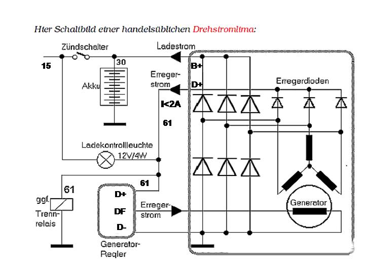

Ach ja, ein Bild mag vielleicht auch ganz hilfreich sein:
Hier handelt es sich um eine positiv geregelte Drehstromlima, wie sie von Bosch üblicherweise für die VW-Busse geliefert wurde.
Positiv deshalb, weil die Regelung im + Anschluss der Feldspule bzw. des Rotors vorgenommen wird.

Es mag ja wohl hoffentlich verständlich sein, dass durch den zusätzlichen, parallel geschaltetem Verbraucher an D+ (hier das Trennrelais) weniger Erreger-Strom durch die Feldwicklung fließen kann.
Somit reduziert sich die Magnetisierung in besagter Wicklung und es ist wohl so, dass die Ständerwicklung halt nicht über 1,4 V erzeugen kann (also 2 x 0,7 V, halt die Durchbruchspannung von Silizium-Dioden).
Im Ruhezustand ist D+ mit DF verbunden, bei einem elektromechanischem Regler über Kontakte, bei einem Halbleiterregler (üblich beim integrierten Regler) eben über eine "Dioden-Strecke".
Erst wenn die 1,4 V überschritten werden können, wird an D+ die Spannung größer, es fließt zunehmend mehr Strom, bis schließlich die Regelspannung (im Mittel 14,2 V) erreicht wird.
Dann erlischt auch die Ladekontrolllampe, weil auf beiden Seiten der besagtem Lampe gleiches Potential herrscht.
Eine stärkere LKL hat also für mehr Strom gesorgt und das Problem erscheint zunächst einmal beseitigt.

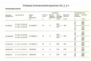

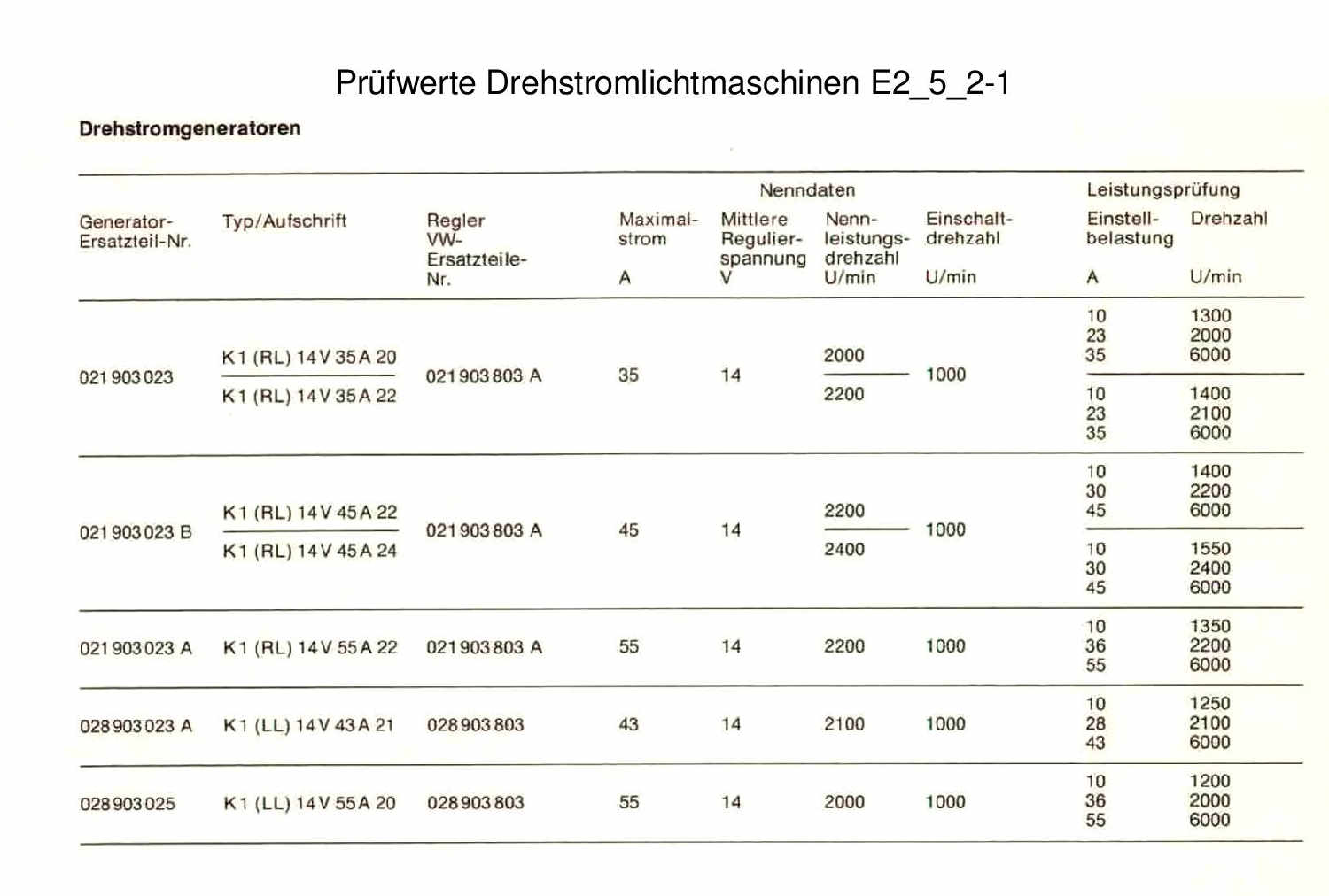

Eine mögliche max. Leistung ergibt sich halt aus: P = max. Strom x Spannung. :wink: ... sowie entsprechender Mindestdrehzahl*
(Energie [W] wäre dann also: W = P x t, also Leistung x Zeit.)
Hier ist aber wohl die Lima-Drehzahl angegeben und nicht etwa die Motordrehzahl, bitte die jeweilige Übersetzung berücksichtigen.
