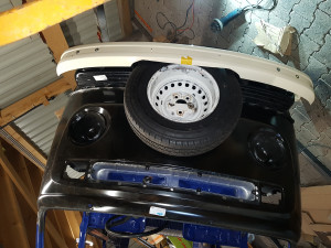

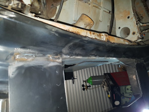

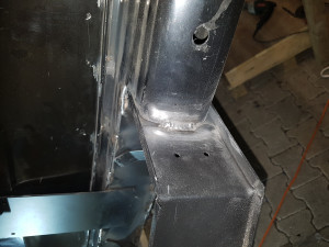

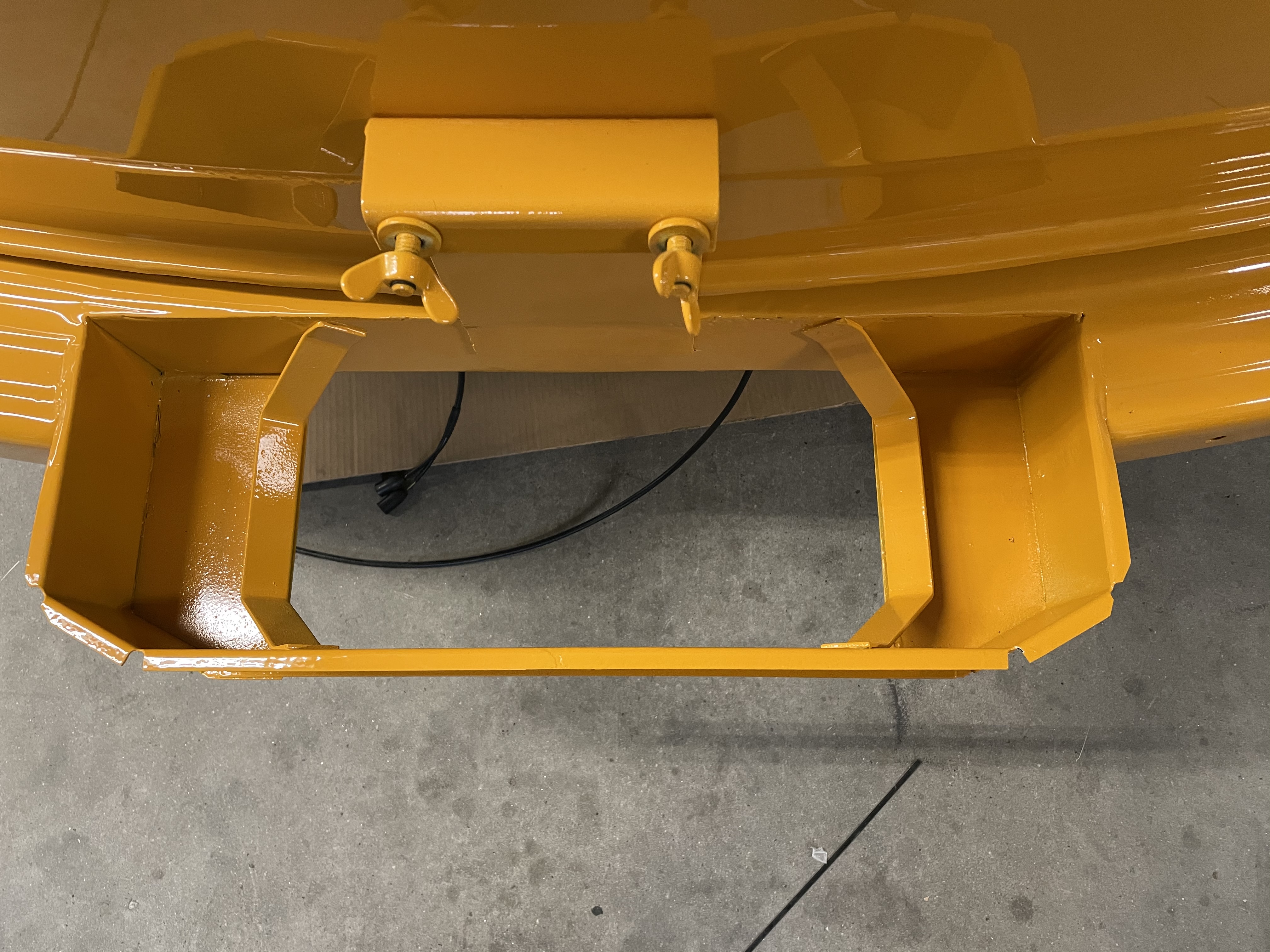

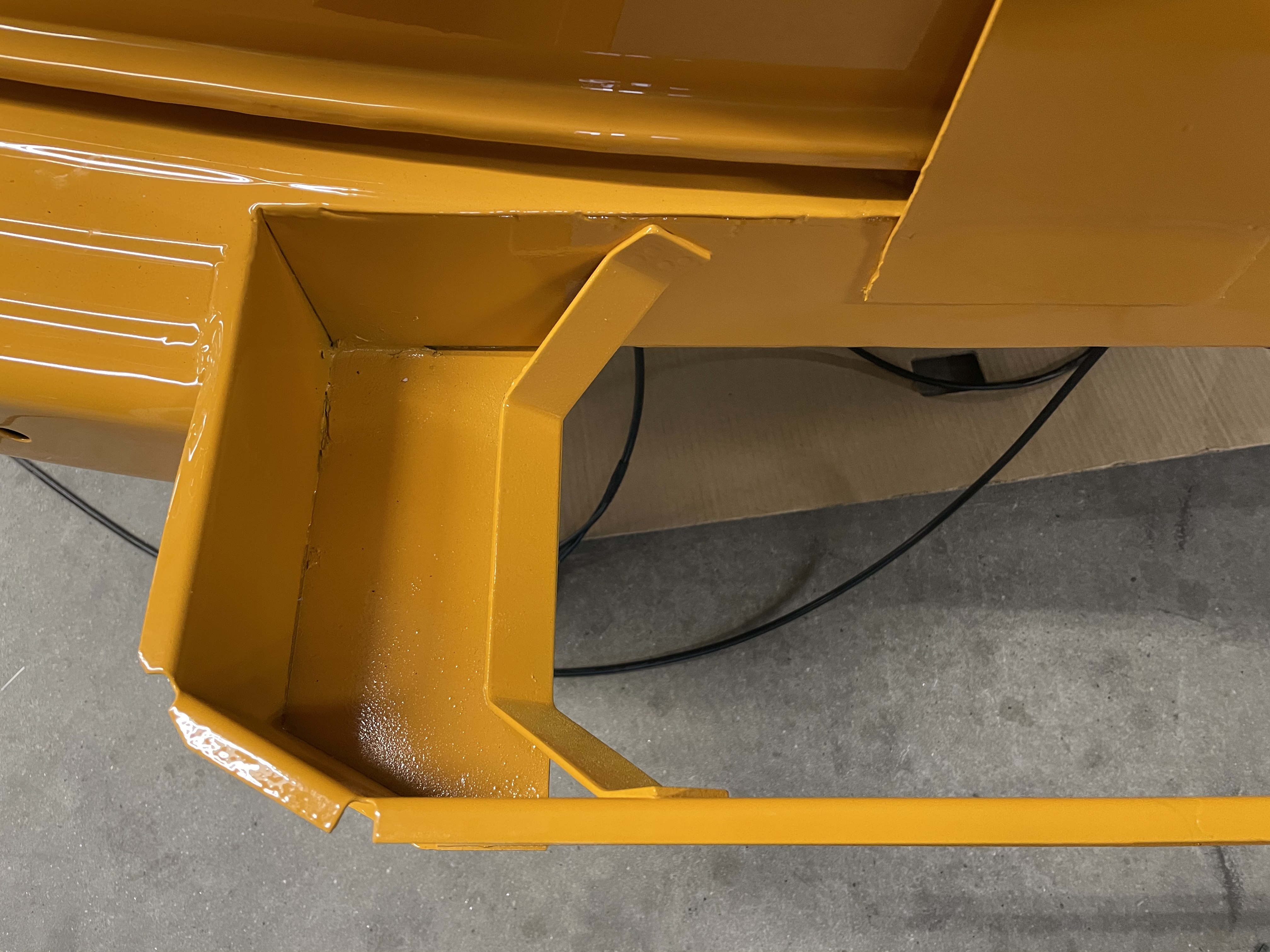

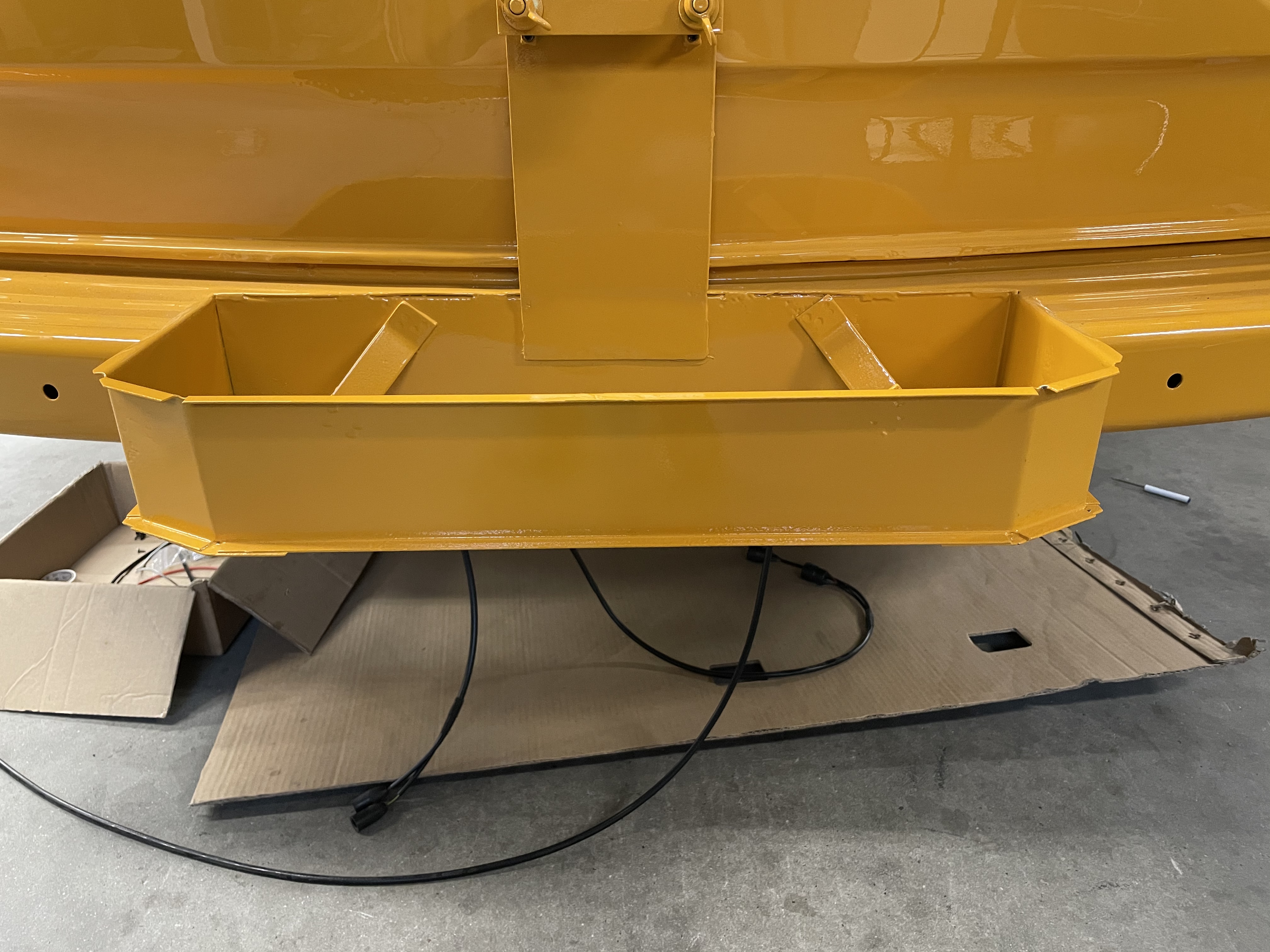

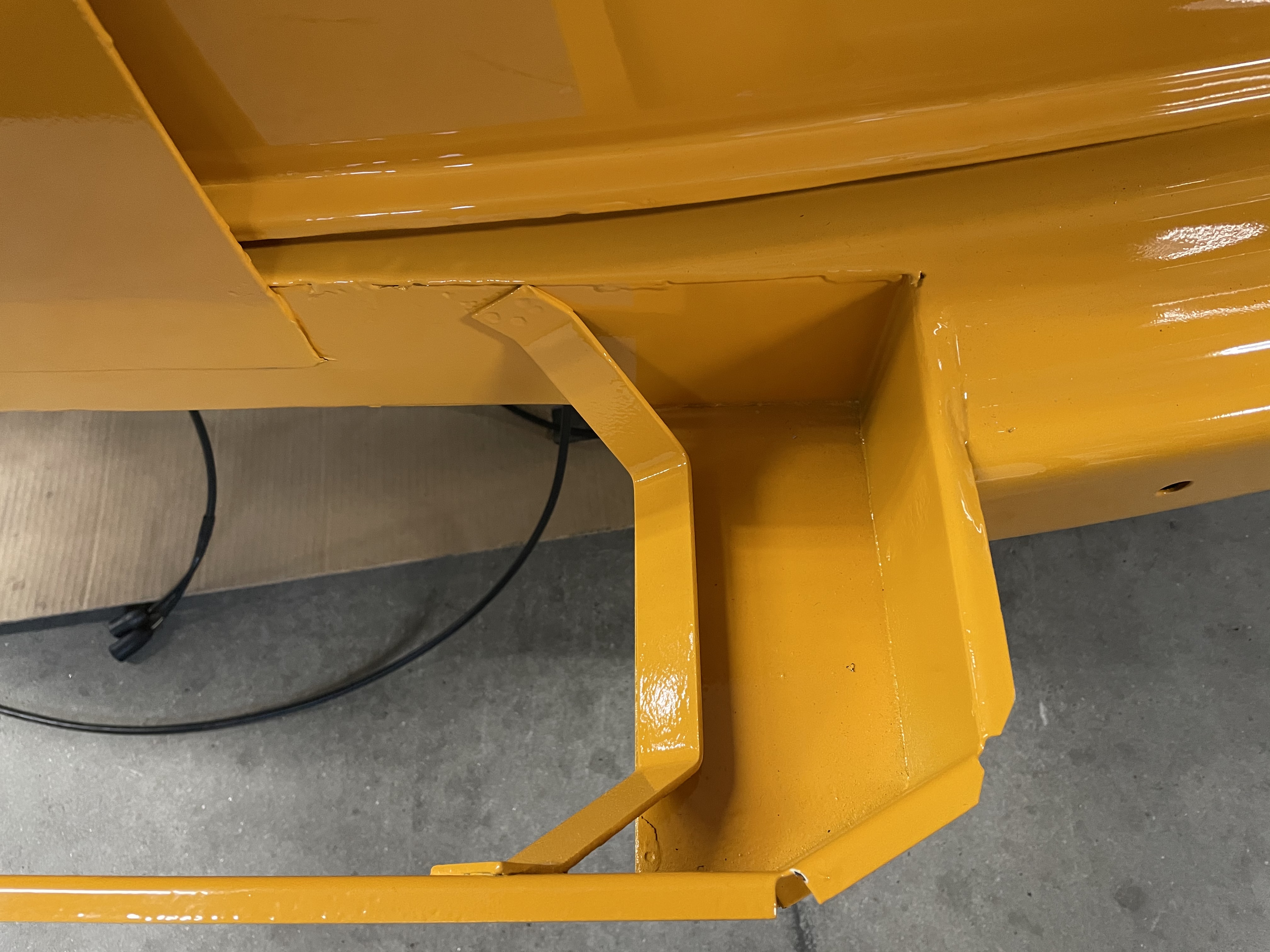

Moin, hier ein paar Bilder, hoffe sie helfen weiter und ich bekomme kein Ärger wegen dem Speicherplatz :-)!
Schöne kurze Woche euch allen
Markus

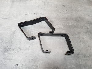

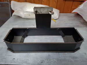

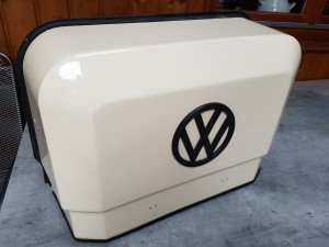

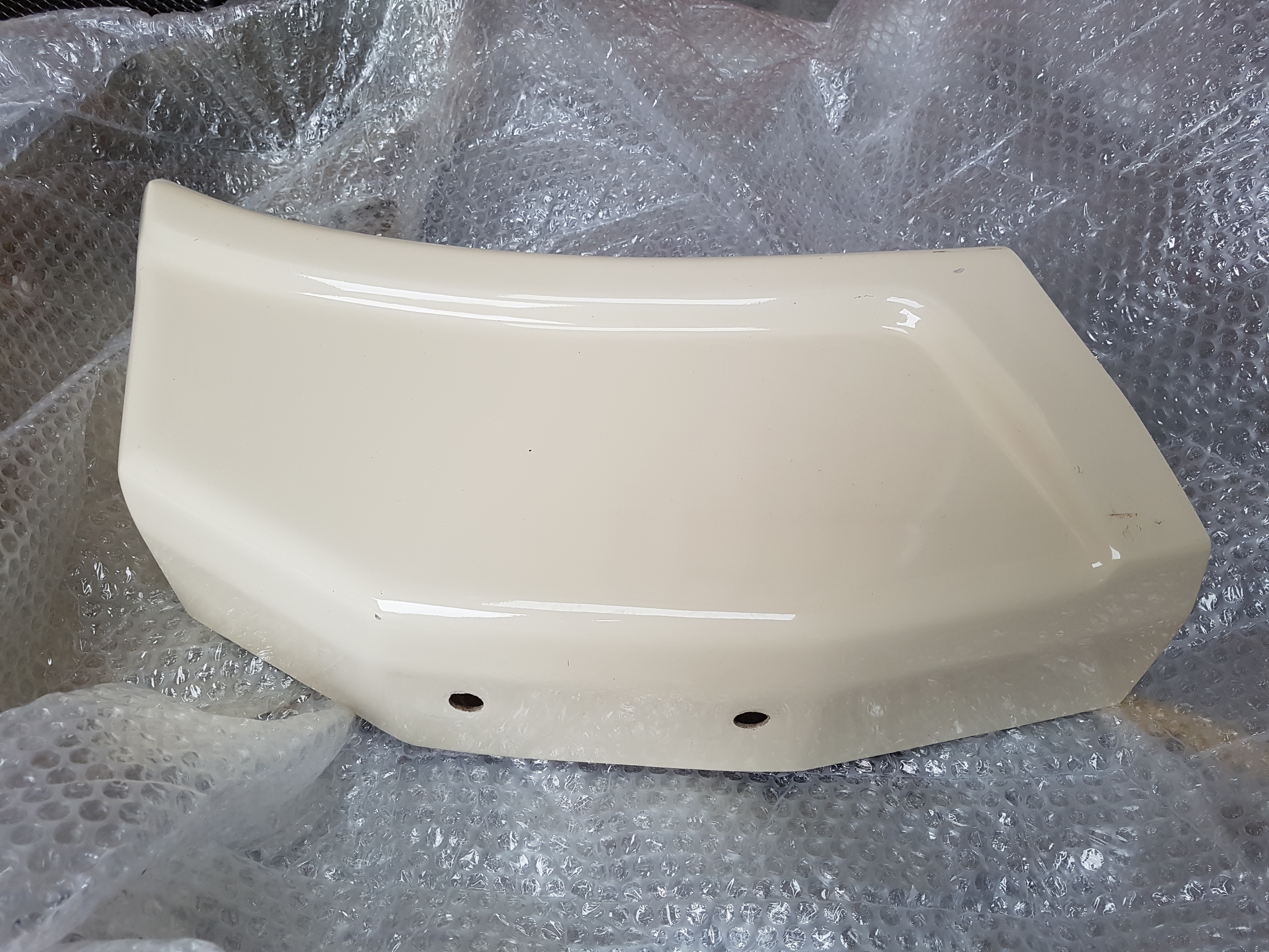

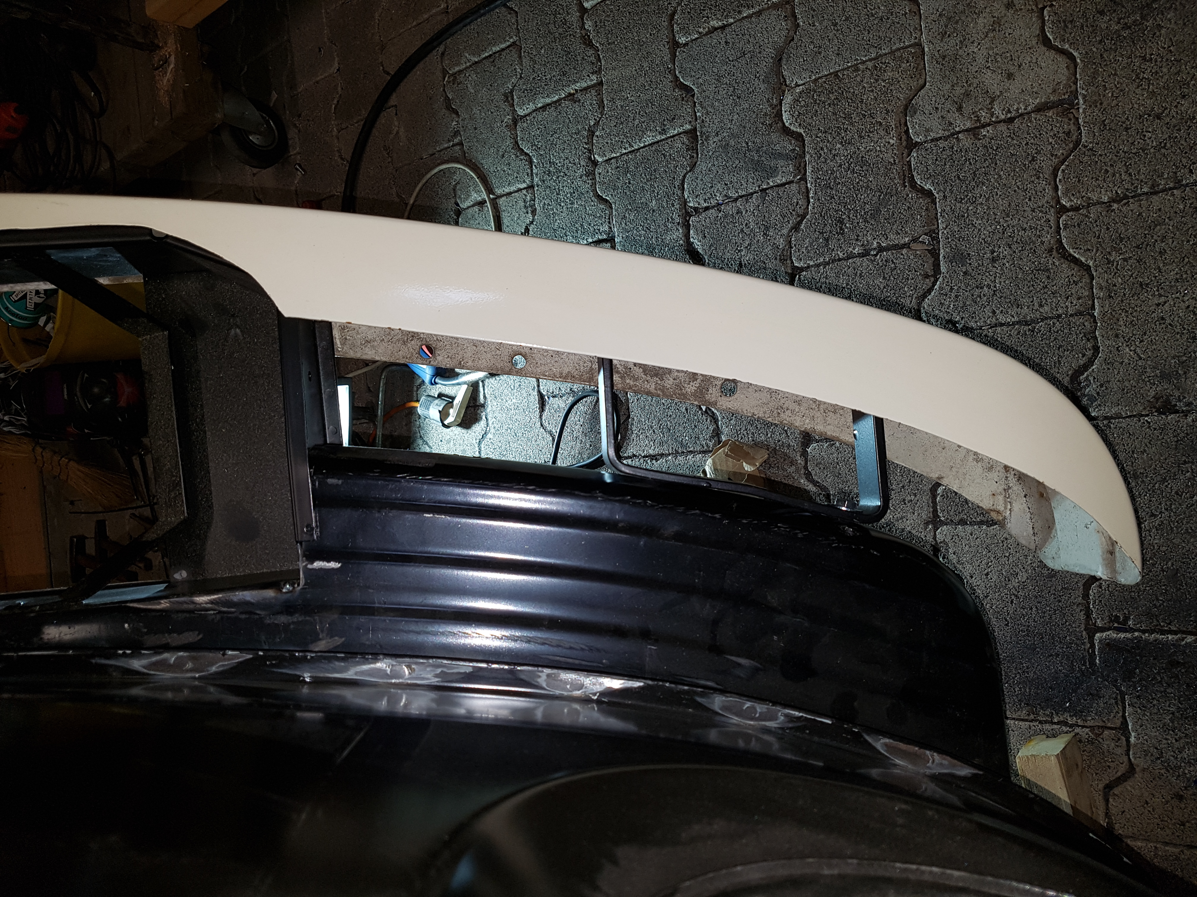

Hier die Bilder der Einzelteile. Von der Gfk Abdeckung (habe nur eines fotografiert) braucht man natürlich ein linkes und ein Rechtes.
Die Stoßstange liegt sauber verpackt auf der Scheune, diese wollte ich nicht extra auspacken. Bei der Stoßstange ist auf der Oberseite ein Ausschnitt, hat aber die eigendliche Form der Originalen stossstange

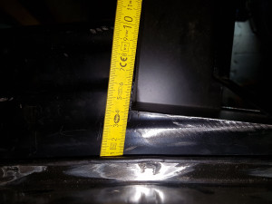

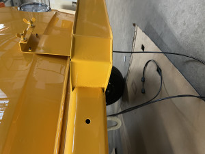

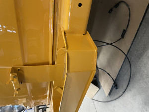

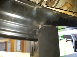

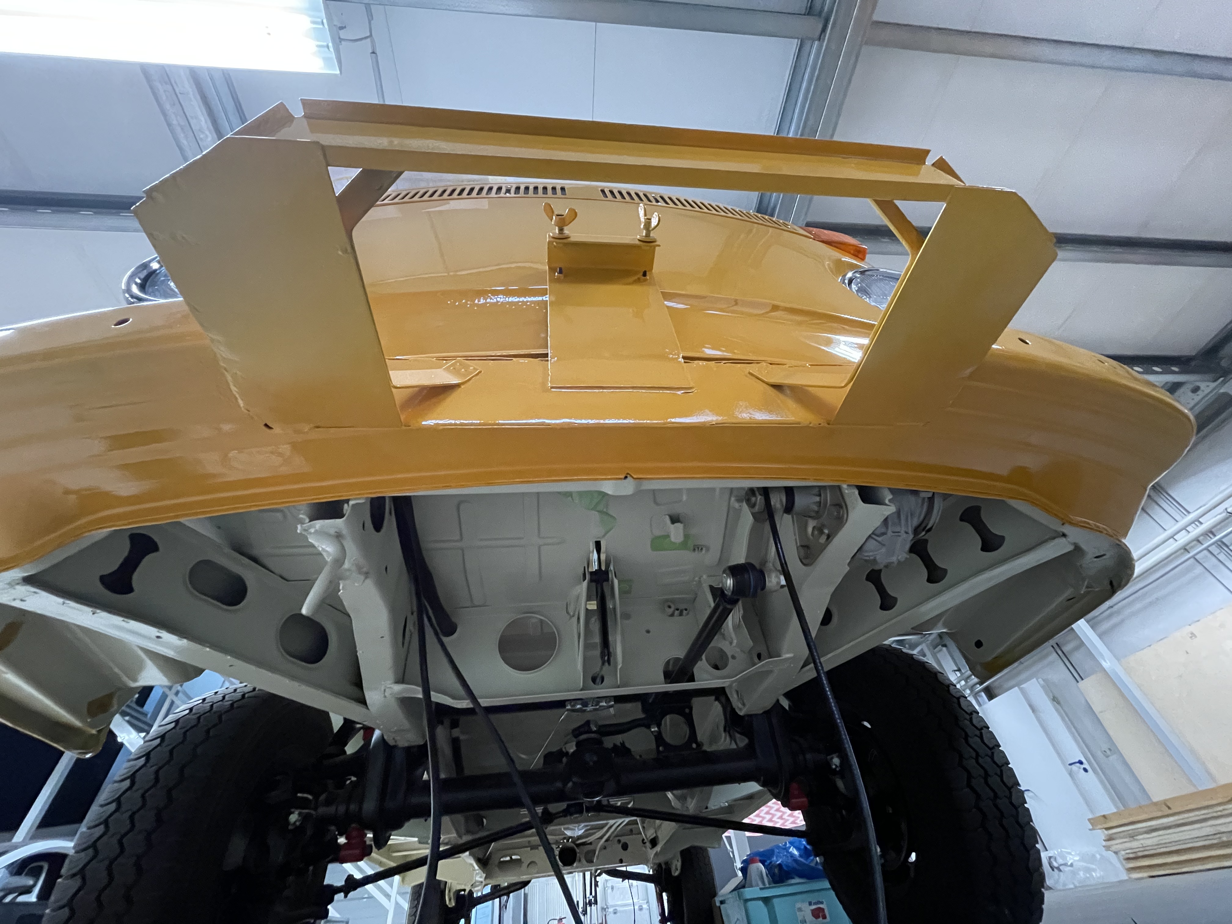

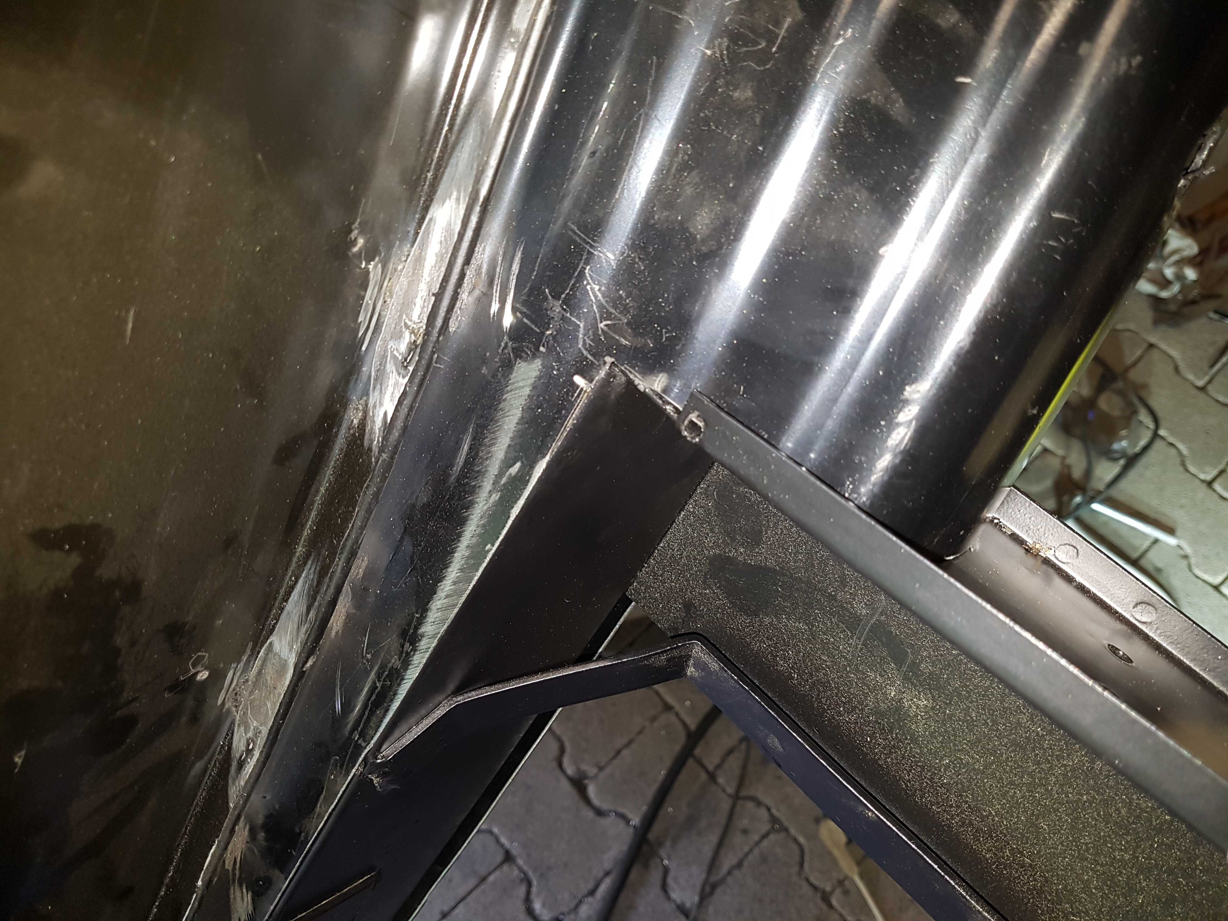

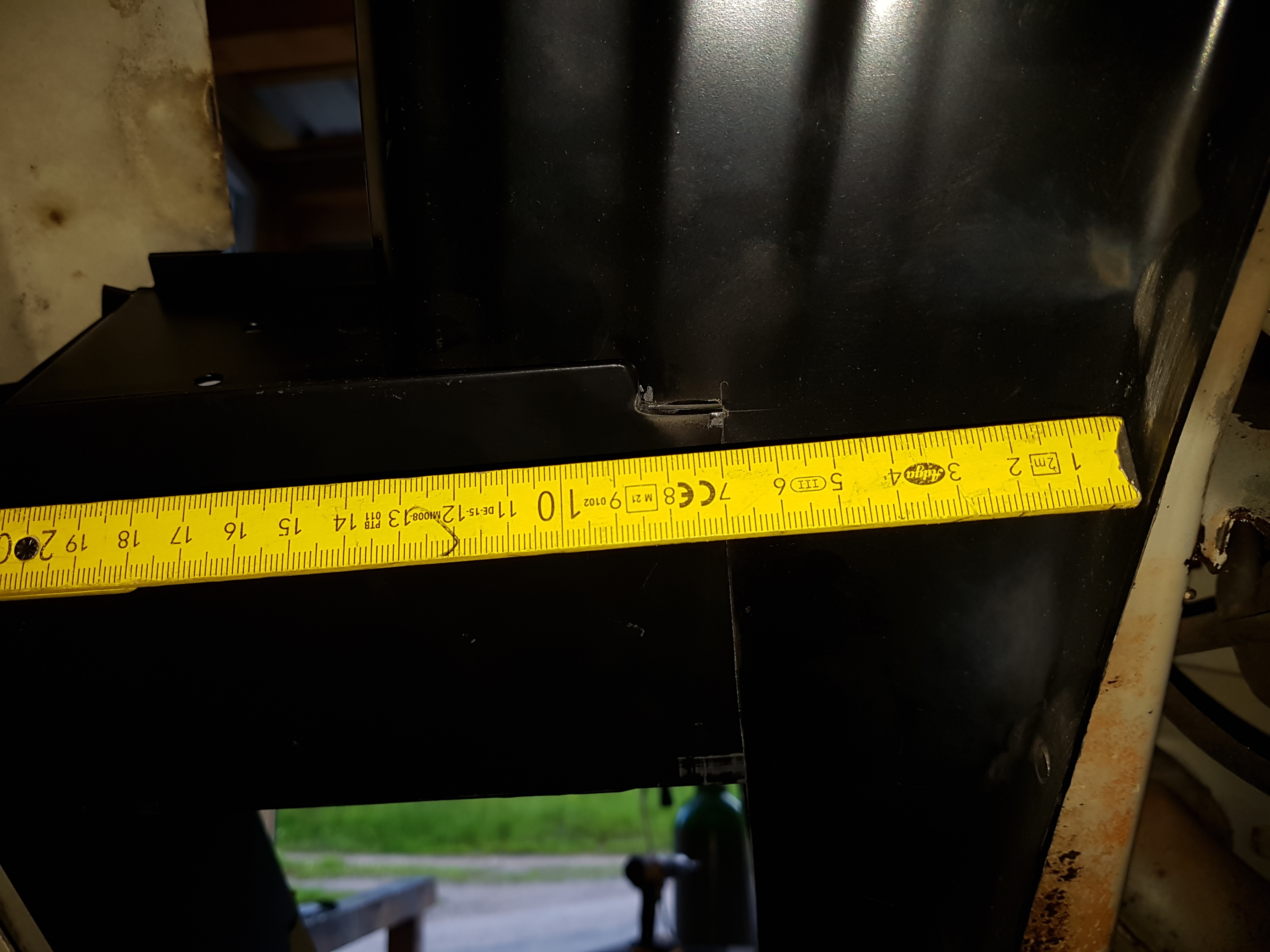

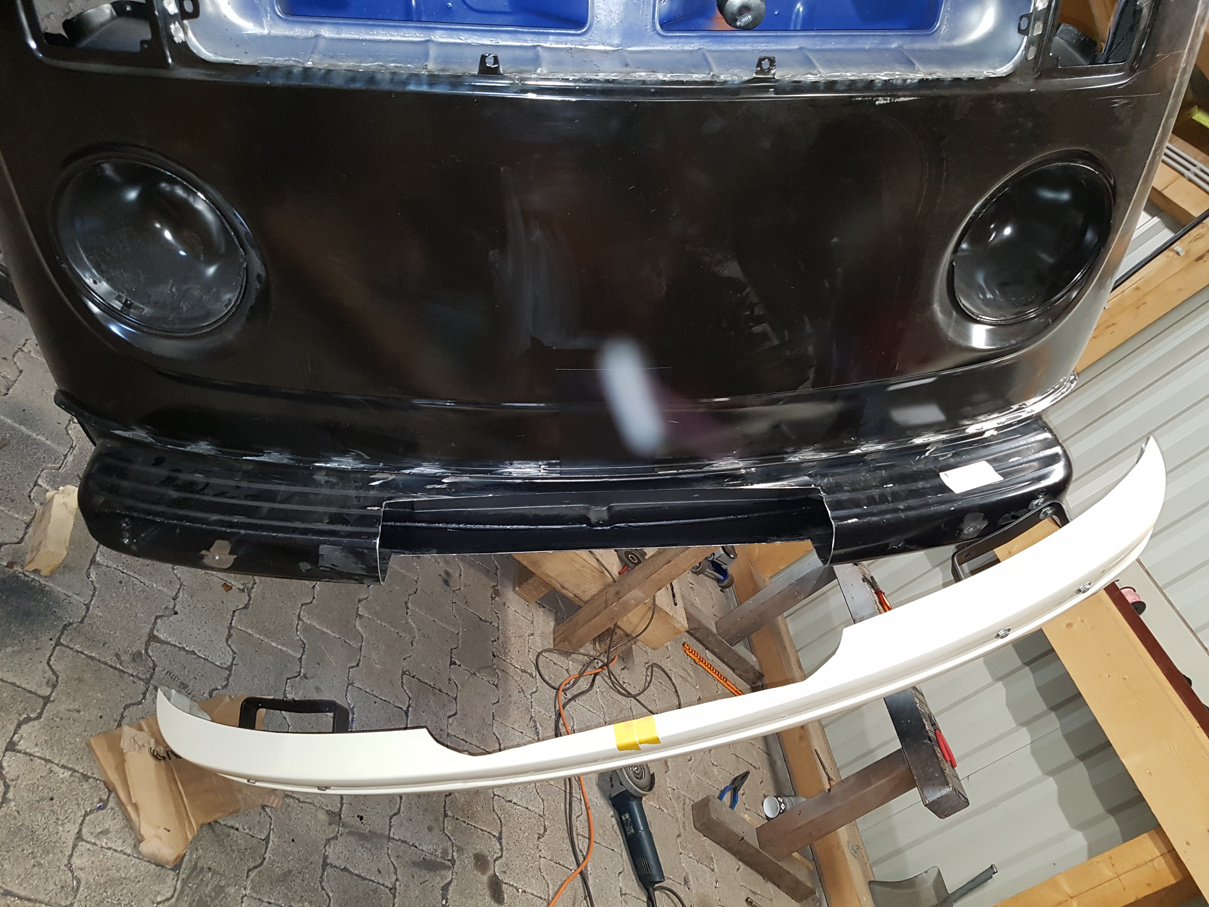

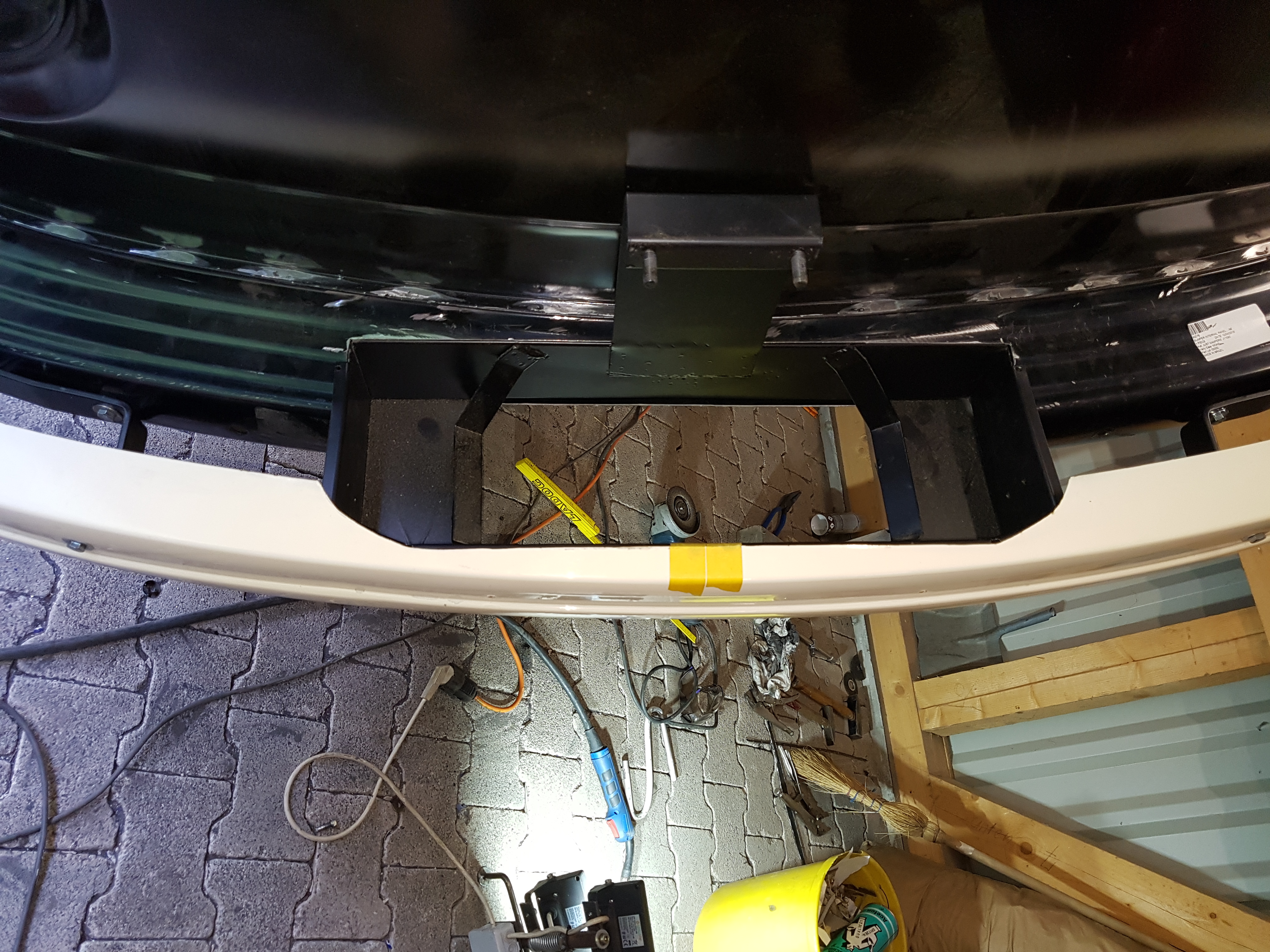

Also ich habe nun meine Stoßstangenverlängerung eingebaut (ging besser als gedacht) Ich habe im Folgenden ein Paar Bilder mit den wichtigsten Maßen des Einbaus.
