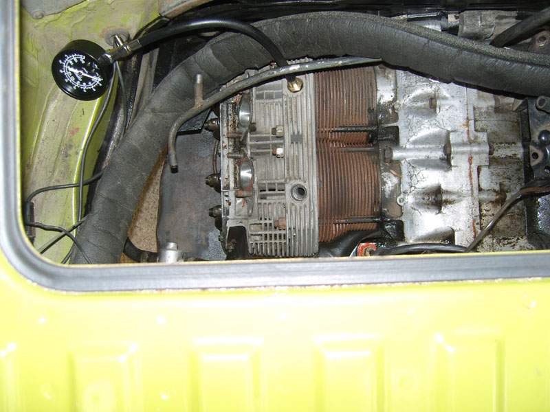

Hallo Gemeinde,
Hab heute mal auf Verdacht die Schrauben am Zylinderkopf nachgezogen und so doch tatsächlich 2,5 bar von 5 fehlenden gefunden. Was viel besser ist, dieses Pressluftgeräusch des abblasens ist weg
Wo könnten die restlichen 2,5 stecken?? Hat jemand eine Idee?
30 NM laut Rep-Buch (richtig?)
Der Ingenieur, Erfinder dieser Verblechung gehört
Grüße, Andreas
Grüße, Andreas

westfaliafan
- Beiträge: 747
- Registriert: 01.01.2008 19:45
Re: 5 Bar Kompression
burger hat geschrieben:Ausserdem ist es wahrscheinlich nicht vorgesehen die Verblechung am eingebauten Motor zu entfernen, wusste nicht das das überhaupt geht...
Waren die Köpfe denn nicht plan? Du wirst die Schrauben doch bestimmt angezogen haben. Ist schon komisch das ausgerechnet an einem Zylinder die Kompression so abfällt. Dichtring defekt? Ich meine nur die Wahrscheinlichkeit ist nicht gering das die restliche fehlende Komression an der gleichen Stelle zu finden sind...
Tja,
Schrauben hab ich natürlich angezogen, bin mir aber nicht sicher, ob die Köpfe richtig plan waren.
Kann aber mit 2 bar Unterschied schon leben (hoffe ich zumindest). Werd das Geraffel jetzt wieder zusammenschrauben und dann anhand des Motorlaufs ja merken, was Sache ist.(zumal ich den Kompressionstest ja vorschriftswidrig bei kaltem Motor gemacht habe und er warm ja besser lief) Ist zumindest jetzt in der angegebenen Toleranz.
Will die Köpfe jetzt nicht abmontieren, da ich das nur bei ausgebautem Motor an der Werkbank machen möchte. Und dazu hab ich jetzt echt keinen Bock :unbekannt:
Wenn der Druck nach einer gewissen Zeit wieder abfällt, bleibt mir nichts anderes übrig, als dann doch den Motor rauszunehmen, vielleicht ist es ja ein Stehbolzen, der sich rauszieht (konnte aber die Kopfschraube normal festziehen)
Oder doch die Ventile
Keine Ahnung und davon viel
Grüße, Andreas

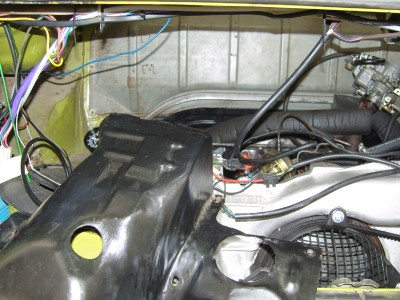

- Beiträge: 6548
Hi Andreas,
gebe da Burger/Markus absolut Recht: Nach Deinen Bildern hast Du doch das Schlimmste hinter Dir. Eigentlich würdest Du jetzt ja sogar bei eingebautem Rumpf - ohne die Bleche - geschmeidig an die Köpfe rankommen.
Und wenn bei´m Abbau nix besonderes auffällt: Sitze der Ventile Prüfen. Einfach mal gerade hinlegen und in die "Brennkammern", also die Mulden, Benzin füllen und schauen, ob es drin bleibt. Kannst dann ja immer noch die Köpfe wieder ran setzen und erstmal fahren.
Harald*393
