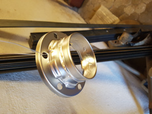

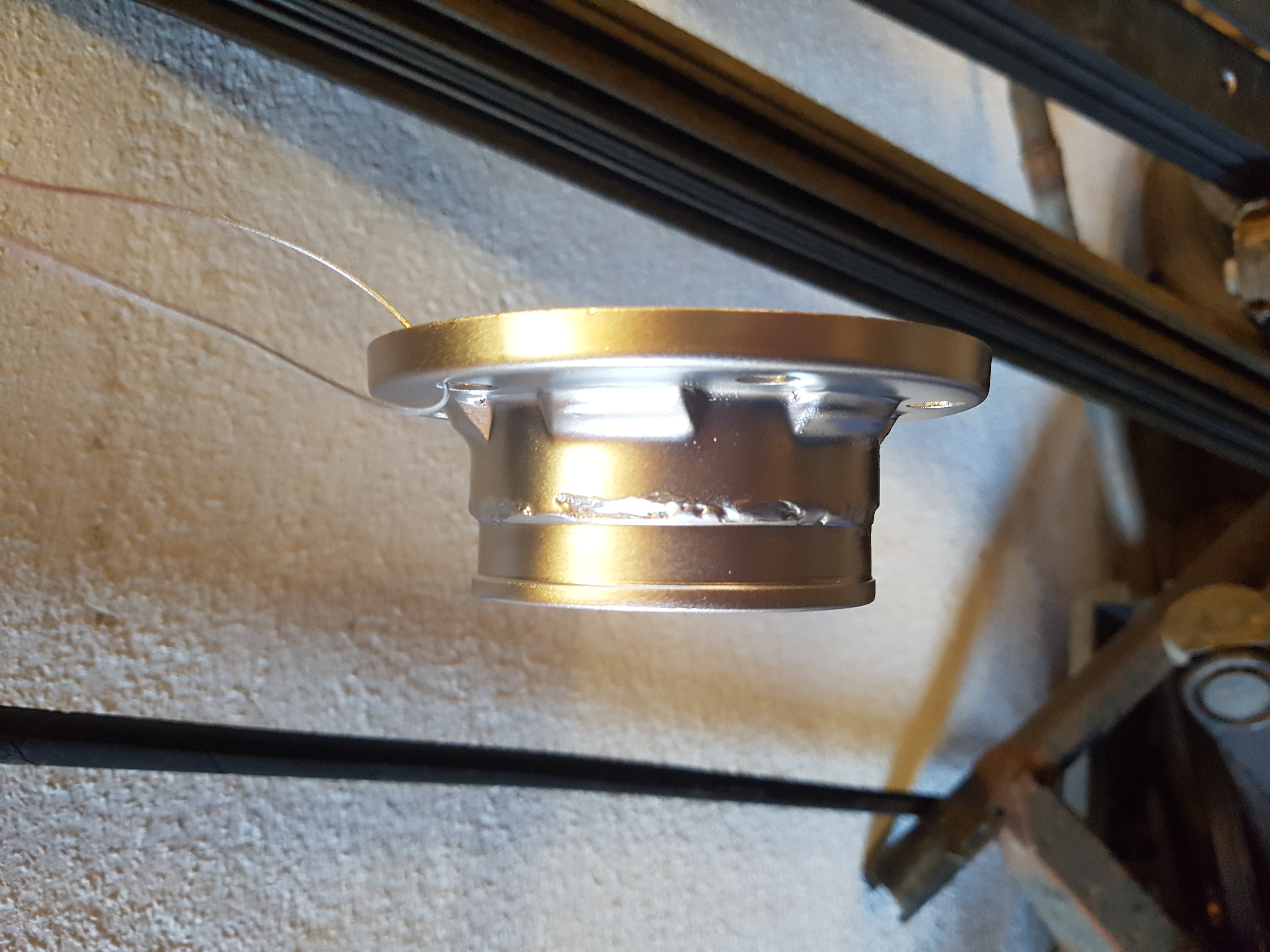

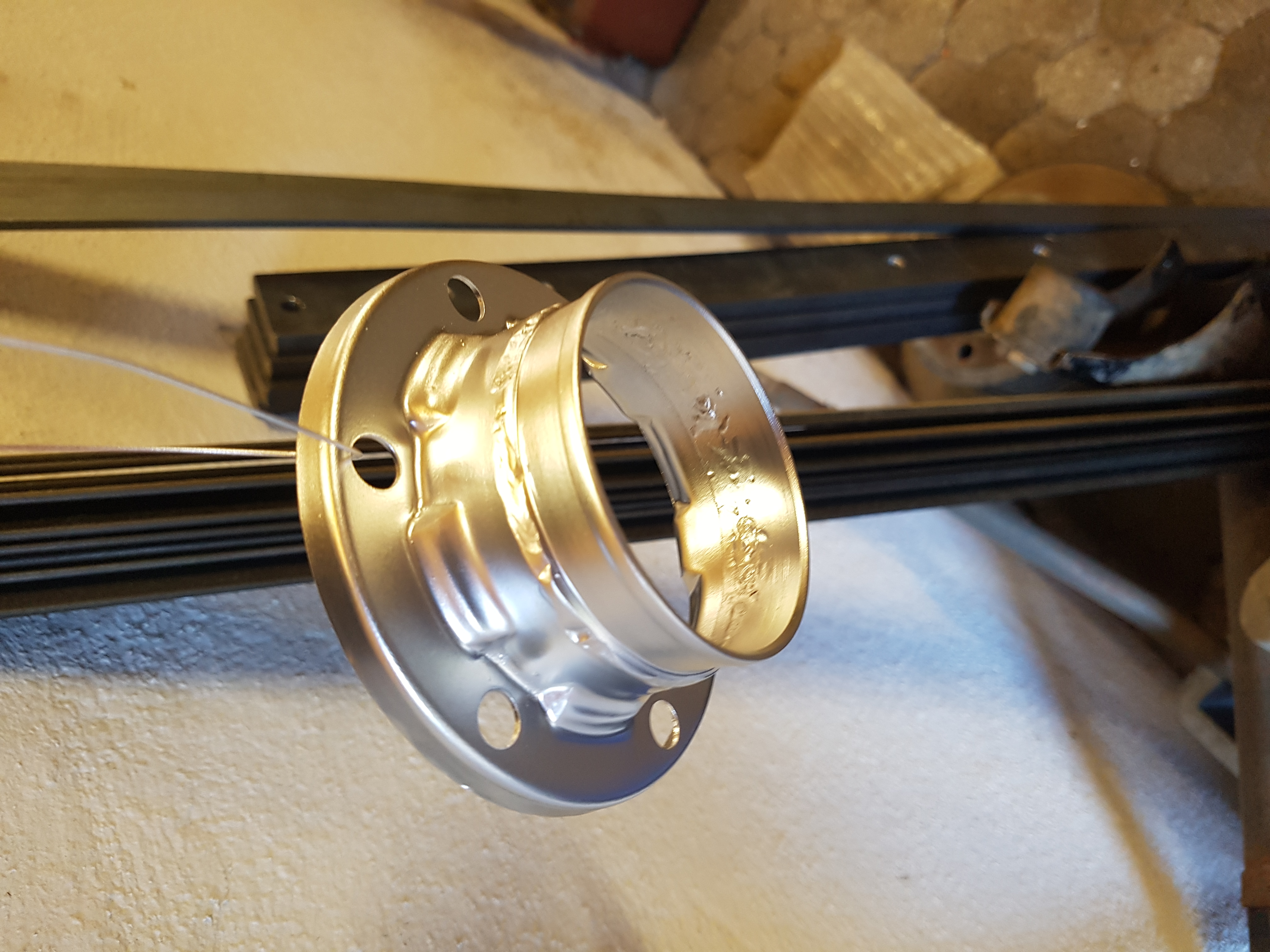

Ich mische mich bei dem Thema auch mal ein... nach 6 Jahren ständigem Antriebswellenmanschetten bei meinem T2 wechseln und ausprobieren verschiedenster Hersteller (Febi, SKF und diverse Bulli onlineshops) bin ich zu der Erfahrung gelangt,dass keine Manschette die 10.000km Marke jemals überlebt hat. Das ging soweit, dass ich ersatz Antriebswellen auf Lager legte, um gleich neue wellen mit neuen Manschetten zur Hand zu haben....
Ich habe nun eine Antriebswelle auf Universalmanschetten umgebaut und die Zeit wird zeigen, ob diese Manschetten endlich Ruhe geben. Dazu habe ich bei dem alten Manschetten-metallkörper ein stück Rohr als kleine Verlängerung angeschweisst und eine Nut an der Drehbank eingestochen. Nun kann man die universellen aufschieben. Bin mal gespannt ob diese halten 😊
Falls jemand auch so einen Umbau-metallkörper braucht darf man sich gerne bei mir per PN melden

Genau diesen Umbau hatte ich auch schon mal beschrieben, und die Manschetten halten bislang etwa 20tkm obwohl die Wandungen aufgrund starker Beugung der Wellen aneinander reiben.
Bei deiner Lösung musst du mal schauen, ob die Wellen noch weit genug gebeugt werden können. Bei mir hatte das nicht mehr gereicht, daher habe ich die Verlängerungen wieder entfernt und einfach einen Ring aus 5mm Rundmaterial angeschweißt der das Abrutschen verhindert.
