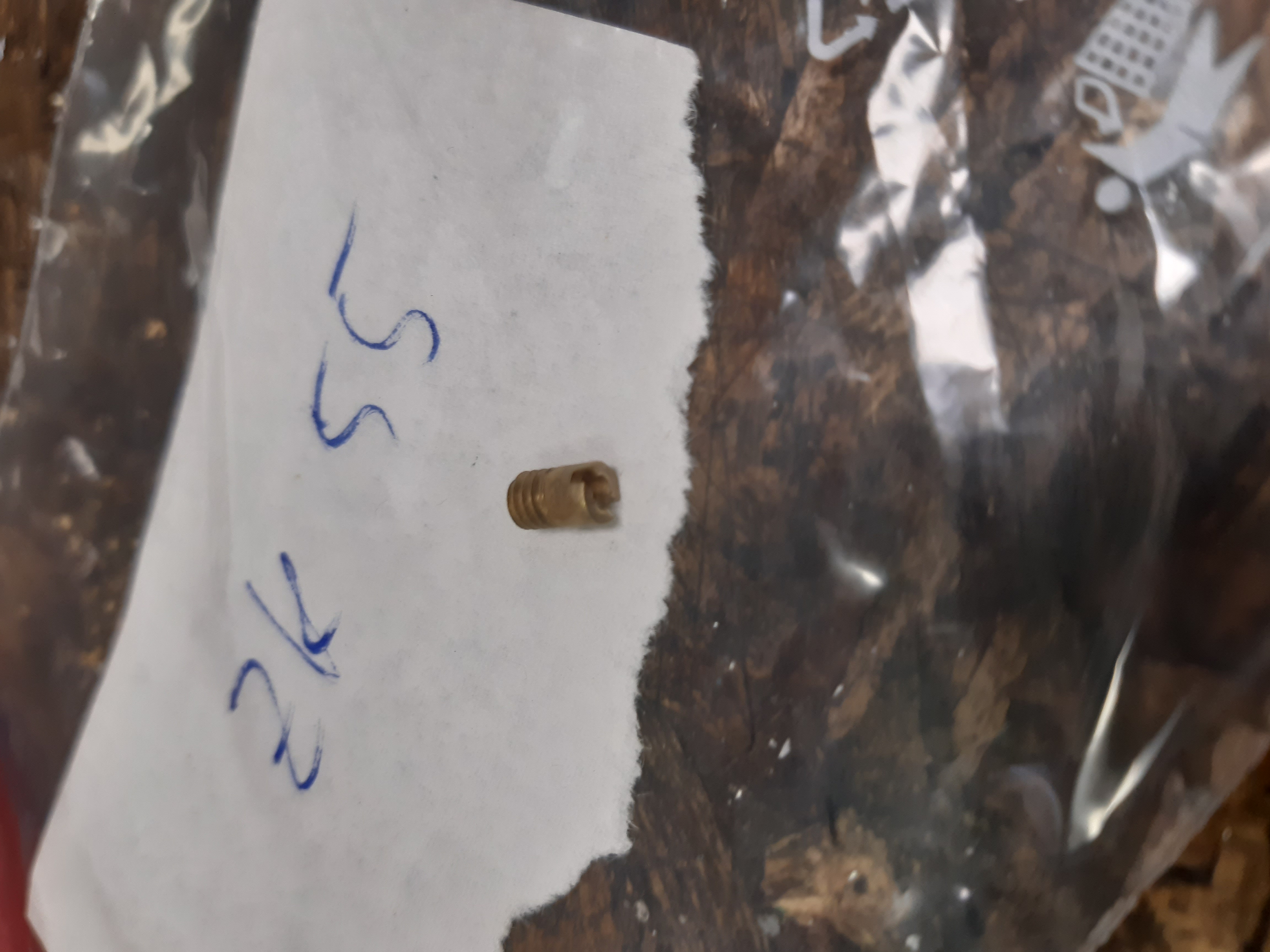

- Beiträge: 7564
Re: Typ 1 1776 macht im warmen Zustand Probleme
Hallo Clas,
Die Zusatzkraftstoffdüse befindet sich hinter einer Verschlussschraube und hat eigentlich kaum (gravierende) Auswirkungen auf die Vergasereinstellung / -Abstimmung.
Ich habe da bei Standardbestückung nur Größen von 42,5 und 47,5 vorgefunden.
viewtopic.php?p=232362#p232362
Inzwischen mache ich einen Test der SNV's mit Unterdruck vor dem Einbau, so erspare ich mir "Schrott" einzubauen.
Du bist sattelfest mit den Düsenbezeichnungen?
nein, ich bin nicht Sattelfest mit der Bedüsung.
Bisher gestaltete es sich für mich so: Vergaser weggeben, wiederbekommen, einbauen, CO einstellen, läuft.
Aber läuft ja eben nicht. Beim Verdrehen der CO Schraube passierte rein gar nichts. So habe ich mit dem Vergasermenschen telefoniert und seine Lösung waren eine 55er und eine 50er Düse.
Mit der 55er tat sich zwar etwas, nur lief er bei der AU noch zu fett, so dass ich die 50er eingebaut habe.
Damit klappte zumindest die AU.
Ich war eigentlich auch der Meinung, das die Original Pumpe keine Probleme machen sollte.....
Aber was soll ich sagen? Ein weites kompliziertes Feld in dem man sich bewegt. Und vielleicht auch mit etwas Übermut.
Aber ich habe die Hoffnung noch nicht aufgegeben.
Die Idee mit dem Test des SNV ist top.
Muss mal suchen, ob ich das hier auch so hinbekomme.
Vielen Dank und Gruß
Clas
Ich habe das Gefühl bei den genannten Düsengrößen handelt es sich um die Leerlaufdüse. Was ja auch bzgl. AU Sinn macht. Da wird ja nur im Leerlauf geprüft.
Nehme meine Vermutung zurück...
