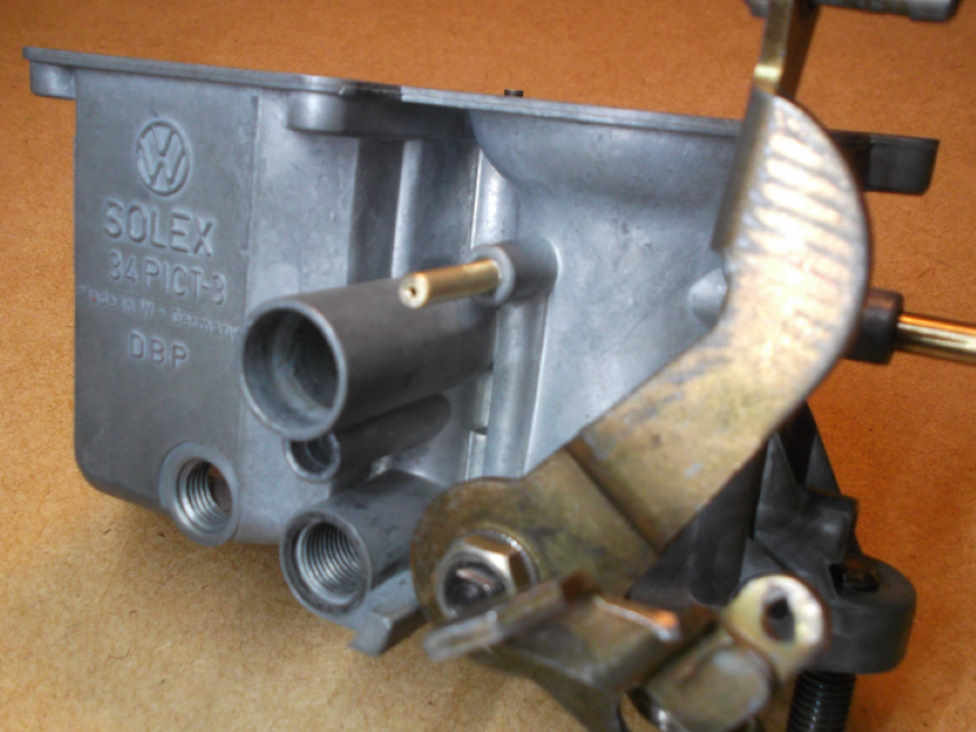

das ist im Original ein ziemlich dickwandiges Messingröhrchen mit 4 mm Außendurchmesser (jedenfalls beim 34 PICT-3). Der Innendurchmesser hat ca. 1 mm.
Bremsleitung ist nicht ideal, weil sie vom Grundkörper her aus Stahl ist (rostet!) und viele Bremsleitungen zudem nicht wirklich rund sind. Lass' Dir besser ein Messingröhrchen drehen, mit leichter Presspassung im Vergaserkörper, und setze es mit benzinfestem Dichtungsmittel/Kleber ein.

Möglicherweise hast Du etwas missverstanden, es geht eigentlich nur um die Unterdruckleitung zwischen Vergaser und Unterdruckdose Verteiler (211 129 493).
Du meinst offensichtlich das Röhrchen, was links in den Vergaser gepresst wird. Das hätte tatsächlich auch den Außen-Durchmesser von 4mm. Der Innen-Durchmesser beträgt zur äußeren Seite 0,8 mm auf einer Länge von nur 3,5 mm. Da hat man also eine Kapillare zur Beruhigung der Luft eingesetzt.
@ Alexander: Sollte Dir tatsächlich noch so ein Röhrchen fehlen, dann bitte bei mir melden. Ich fertige solche Teile bedarfsweise nach.

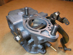

Alexander hat mir zur Begutachtung seinen Vergaser aus seinem BW-Bus zugeschickt .
Es ist leider nicht so, dass nur das Messingröhrchen für den Unterdruckanschluss fehlt,
auch ist dummerweise die Bohrung zur Mischkammer nicht gesetzt.

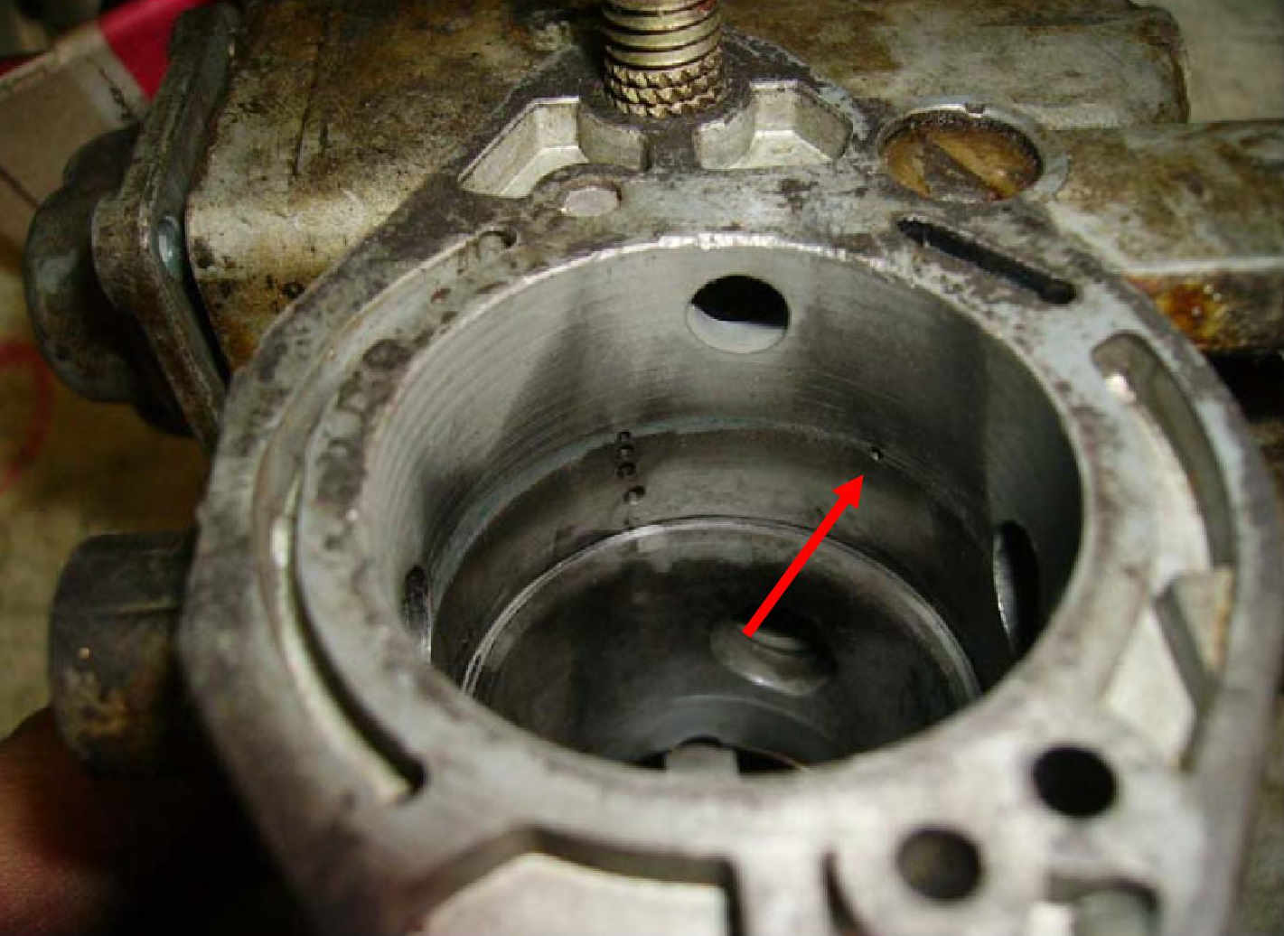

Um diese nachzusetzen, muss man den hinteren Stopfen ziehen und schräg eine 1mm Bohrung oberhalb der Drosselklappenstellung zum vorhandenen Kanal setzen.
Ohne entsprechendes Bohrwerk ist das schwierig hinzubekommen und ich hoffe, dass mir das unfallfrei gelingt.

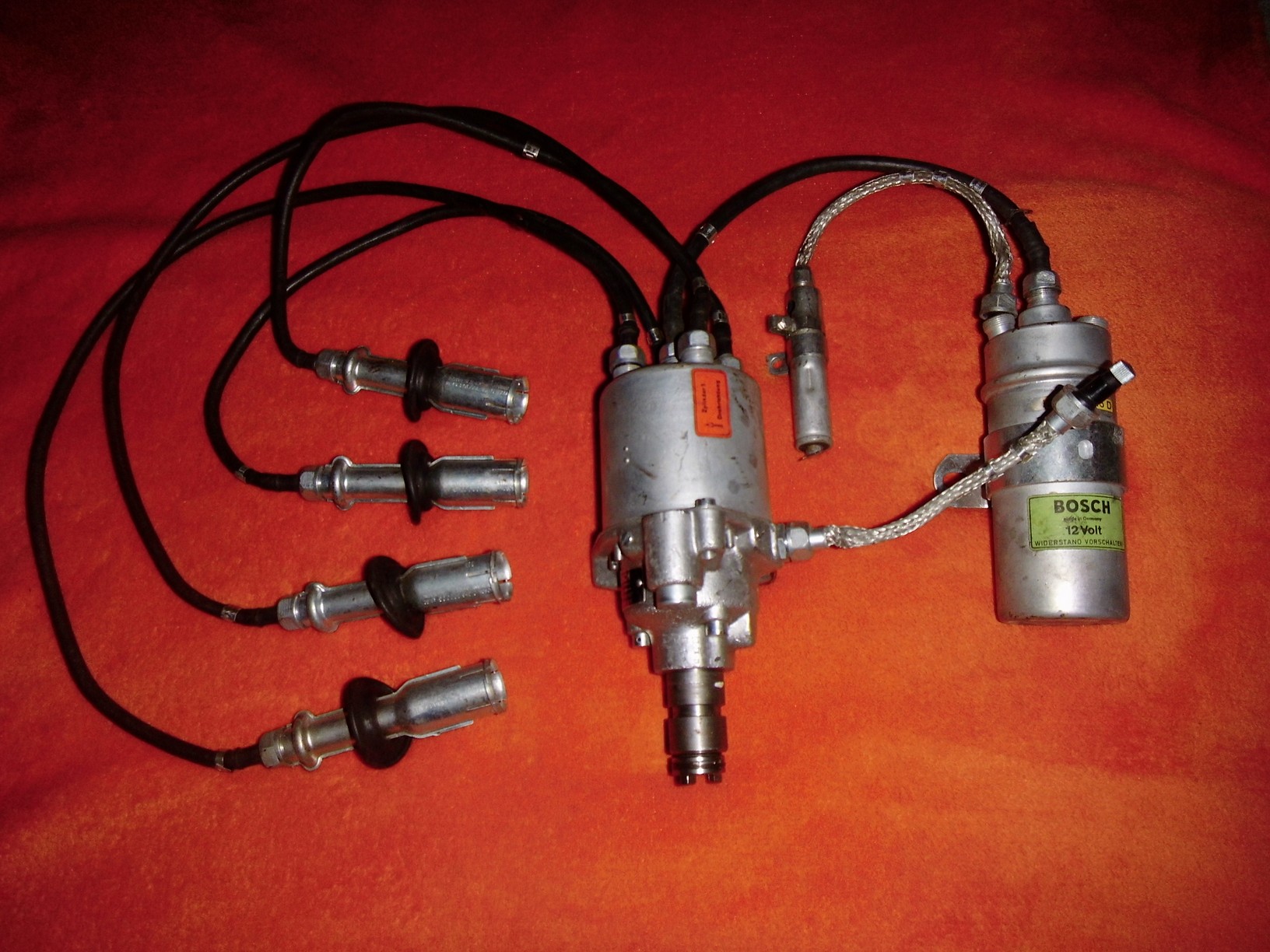

Die BW-Busse und auch die Kurierfahrzeuge (181) mit Funkausstattung hatten für eine Nahentstörung ein besonderes Zündgeschirr bekommen, was auch einen Verteiler ohne Unterdruckanschluss wegen vollständiger (elektrischer) Kapselung ausmachte und das erklärt auch, wieso auf eine Unterdruckbohrung im Vergaser verzichtet wurde.

Norbert*848b hat geschrieben: 16.07.2021 02:37 Ohne entsprechendes Bohrwerk ist das schwierig hinzubekommen und ich hoffe, dass mir das unfallfrei gelingt.
... hat funktioniert und der Vergaser ist nun "entmilitarisiert". :D
So liefert er nun vorschriftsmäßig den Unterdruck für eine lastabhängige Frühverstellung der Zündung.
Das Messingröhrchen ist auch fertig gestellt und eingesetzt:
