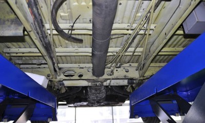

also ich habe an meinen bus im frühjar komplett den ganzen unterboden, mechanisch mit bürste topfscheibe und diversen aufsätzen gerreinigt. anschließend bin ich dann mit owatrol drüber, alles schön dick eingenebelt.
habe gerade vor zwei wochen das ganze nochmal mit owatrol eingesprüht und bin gespannt wie das sich nun verhält gegenüber dem nassen winterwasser, wetter.
wenn man es sich aber anschaut, hat man das gefühl das bringt nichts und der rost wird sich weiter schön fröhlich am metall vergnügen. genauso bin ich auch mit den innenleben der beiden vordertüren vorgegangen.
ich bin echt gespannt ob sich der rost weiterentwickelt oder (vorerst) gestoppt wurde.
einen vorteil hat die sache, mann kann immer beobachten was passiert, auch wenn es nicht so schön aussieht.
villeicht hat ja jemand mit owatrol schon langwierige erfahrung gemacht?
grüße martin

Owatrol ist genial, zieht wirklich bis in den letzten Winkel. Nur so, wie Martino das anwendet, wird man daran keine Freude haben. Owatrol sollte schon richtig angewendet werden, dann ists prima, denn dann kann man sich das ganze Topfbürstengekratze am Unterboden sparen. Das bringt sowieso nix. Außer Materialschwächung.

Hatte das auch mal mit Owatrol versucht, um den Unterboden zu „sichern”. Ich kann aber nur empfehlen den alten Unterboden mit Eis sauber zu strahlen dann Fluid Film drauf und anschließend Permafilm (beides transparent). Der Boden sieht dann zwar nicht schön aus aber ehrlich und wenn was rostet sieht man´s gleich.
