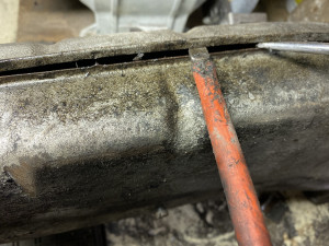

… auch wenn es für die hier gezeigten WT-Hüllen zu spät ist, meine Originalteile konnte ich sauber auseinander hebeln- also ohne umbördeln und nachträglichem Schweißen.
Mit einem großen Schraubenzieher ansetzen und mit einem kleinen den sich öffnenden Spalt absichern- so ähnlich wie beim Fahrradreifen wechseln.
Vorher evtl. über Nacht mit WD40 o.ä. einsprühen.

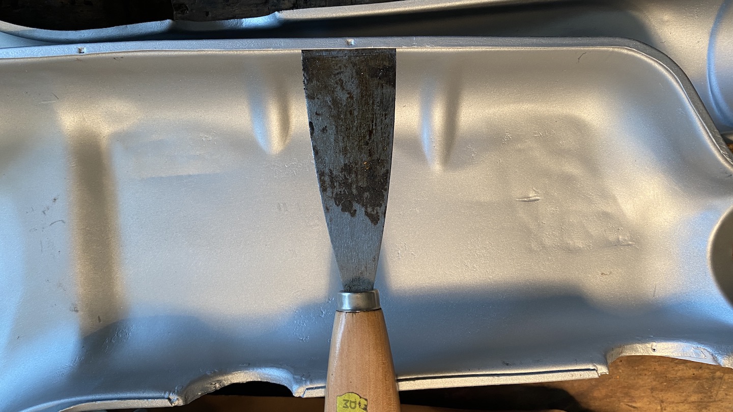

Die WT´s habe ich einfach mit Hitzeschutzlack behandelt. Innen sind die original unlackiert gewesen, haben dafür ganz schön lange ausgehalten!
Zur Montage habe ich dann die gebördelten Kanten mit einem Spachtel etwas geweitet und nach dem Zusammenbau mit einer Zange vorsichtig wieder zugekniffen.

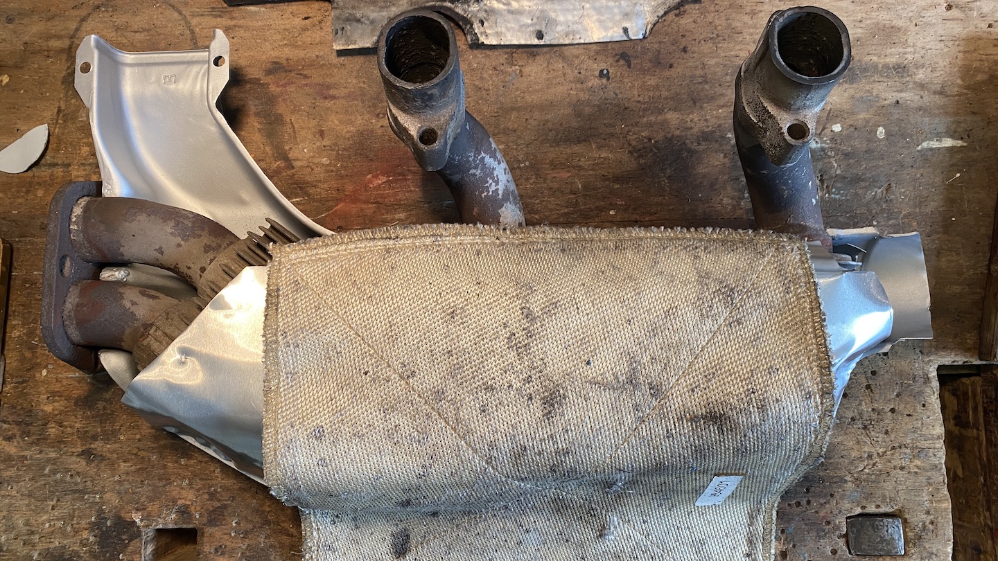

Das Innenleben habe ich mit 0,5mm Alublech aus dem Baumarkt nachgebastelt und noch kurz überlegt, jeweils eine Schweißmatte ersatzweise einzulegen. Den Gedanken habe ich dann verworfen, weil ich keine Fussel aus der Lüftung abbekommen möchte, egal was für ein Material. So ist es ein Kompromiss zwischen Original und Repro. Die Heizleistung spielt für mich dabei eine untergeordnete Rolle, ich mache mir eher Sorgen, dass die WT´s zu viel Hitze an die ZK´s abgeben. Ich denke die Bleche sollten aber schon etwas Abschirmung bieten.
