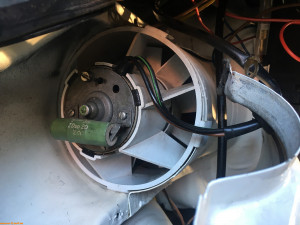

Habe noch mal online geschaut und auf allen Fotos haben die Motoren nur den Widerstand und keinen Kondensator!?

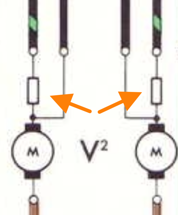

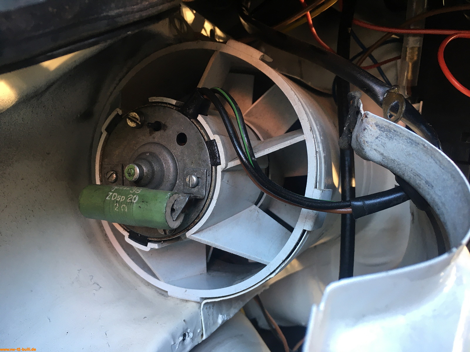

Im Stromlaufplan erkennst Du den Widerstand für eine der beiden Geschwindigkeitsstufen vor dem jeweiligen Lüftermotor je links und rechts.
Grün/schwarz ist also durch den Widerstand gedrosselt. mein 1979er sieht so aus - ein Kondensator nicht erkennbar außen auf beiden Seiten:
(hab auch kein Nebengeräusche in meinen Radios alt und neu von den Lüftern)

…ja so wie bei dir sahen auch alle aus die ich online gefunden habe! OK dann geht’s auch ohne!Rolf-Stephan Badura hat geschrieben: ↑30.08.2021 20:10 Im Stromlaufplan erkennst Du den Widerstand für eine der beiden Geschwindigkeitsstufen vor dem jeweiligen Lüftermotor je links und rechts.

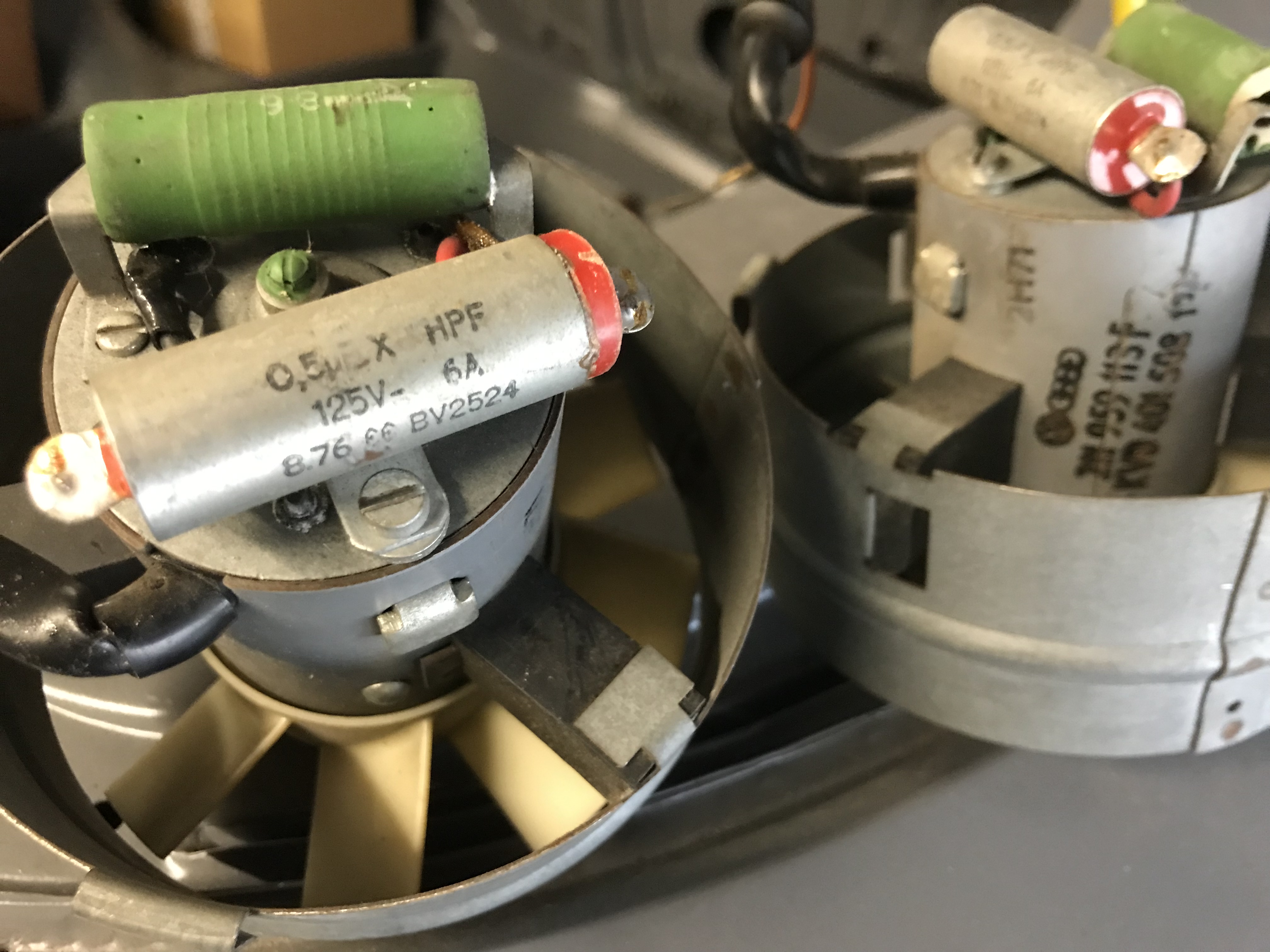

Nummer ist 211 959 508F, die meisten die ich online gefunden habe hatten Index C !
So hier
Das könnte gut sein der Westy wurde mit Radio ausgeliefert?!Norbert*848b hat geschrieben: ↑30.08.2021 22:14 wenn ich mich recht erinnere, gab es Entstör-Kondensatoren ab Werk, wenn der Bus mit Radio bestellt wurde.

…Nummer ist 211 959 113F!

Ich habe den Kondensator mal abgelötet aber der Lüfter dreht kaum...die Messinglager haben auf der Welle gefressen.
Der andere läuft prima!
