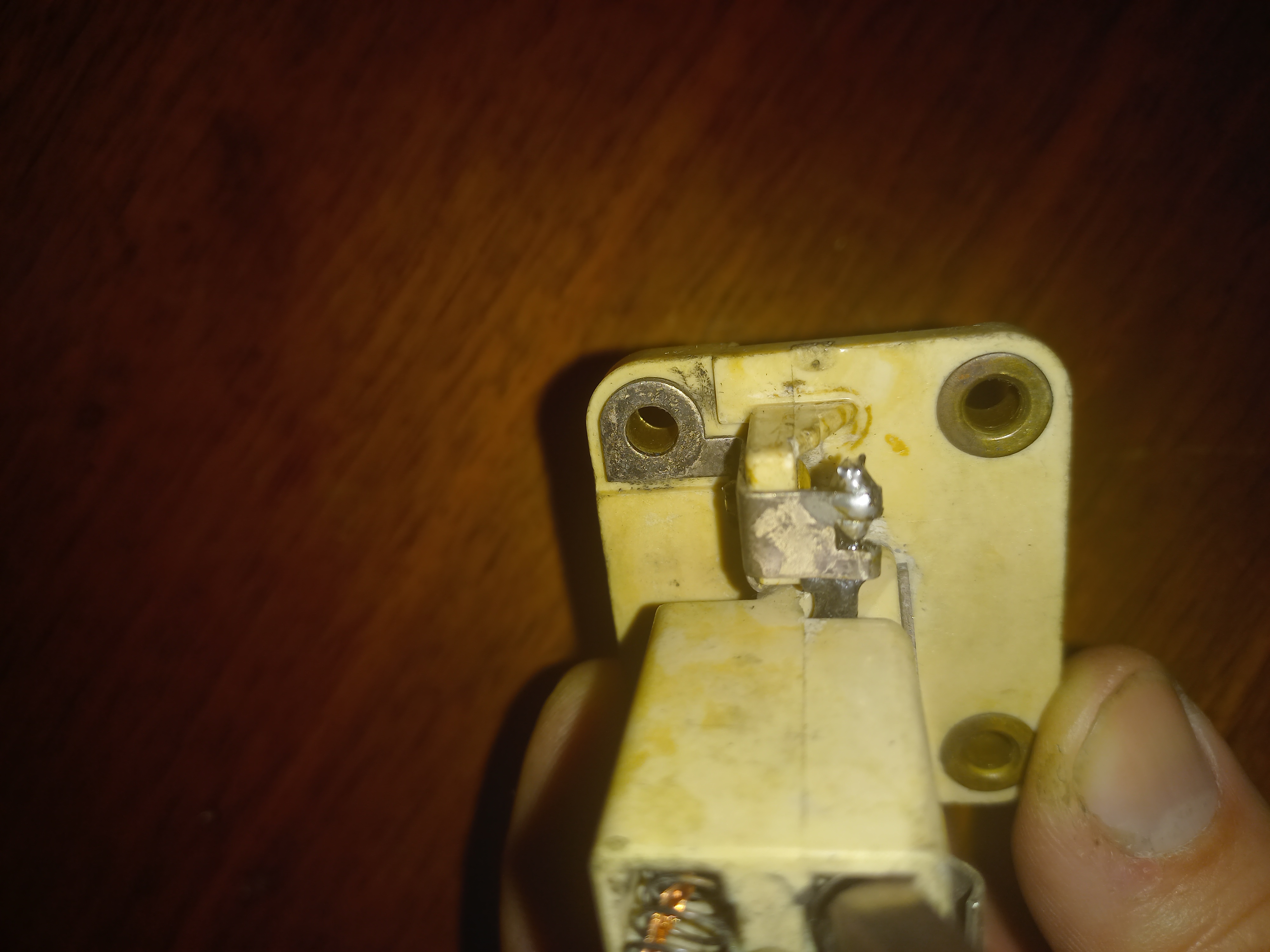

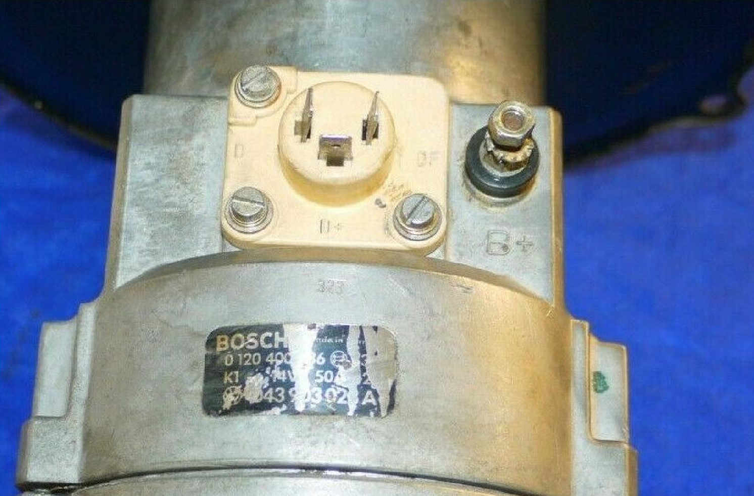

Bei Deiner Lima stellt diese Kontaktfahne die Masse her. Leider oftmals keine zuverlässige Verbindung, deshalb lieber D- direkt an die Karosseriemasse legen, wie es schon empfohlen wurde.
Hallo Norbert,
bist du sicher, dass die Masseverbindung über das Fähnchen hergestellt wird?
Ich glaube, dass dieses Fähnchen D+ ist.
D- müsste eigentlich über eine der drei Schrauben hergestellt werden. Dort ist die Zunge von D- aus hingeführt.
So zumindest mein Verständnis.
Korrigiere mich wenn ich da falsch liege... besonders gut kenne ich mich nun nicht aus :versteck:
LG Jan
Beiträge: 7741
Re: Drehstromlichtmaschine lädt nicht
Hallo Jan,
neunzehn71 hat geschrieben: 11.10.2021 20:53 ... bist du sicher, dass die Masseverbindung über das Fähnchen hergestellt wird?
Leider nein, ich bin da wohl falsch informiert worden, bzw. hatte es nicht mehr richtig in Erinnerung gehabt. :versteck:
Danke jedenfalls für Deine wirklich berechtigte Rückmeldung. :wink:
(Oh verdammt, da hat mir wohl jemand einen insgesamt verbrauchten Tag angedreht gehabt. :motz:)
Der hintere Anschluss D+, sollte demnach über das Kontaktfähnchen hergestellt werden.
(Da bitte auch auf gute Kontaktgabe achten.)
D-, also der linke Anschluss, geht auf eine Schleif-Kohle mit offensichtlich einer Masseverbindung ans Lima-Gehäuse.
Der rechte Anschluss DF, geht demnach auf die andere Kohle-Bürste.
Ich hoffe, wir gehen jetzt voll kondom mit Deinen vorgefundenen Anschlüssen. :D

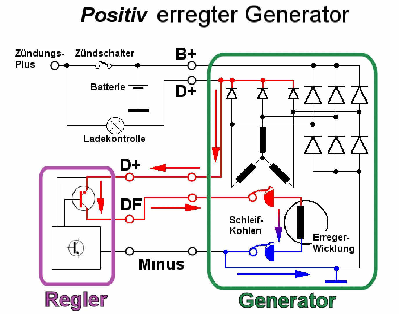

BTW: Deine Lima ist ein sog. positiv fremderregter Generator.
Die Erregerwicklung (im Rotor angesiedelt) liegt auf der einen Seite an Masse, halt D-, der andere Anschluss DF liegt auf (dem geregelten) + Potential. Wenn D+ höher wird als die angesetzte Regler-Spannung (im Mittel 14,2, als Toleranz 13,8 - 14,4 V) so wird diese Spannung an DF reduziert.
Kommt an D+ nicht mehr die genannte Referenzspannung an, so wird die Spannung an DF angehoben, damit die Lima wieder die entsprechend erwähnte Spannung liefern kann.
