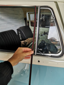

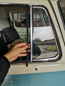

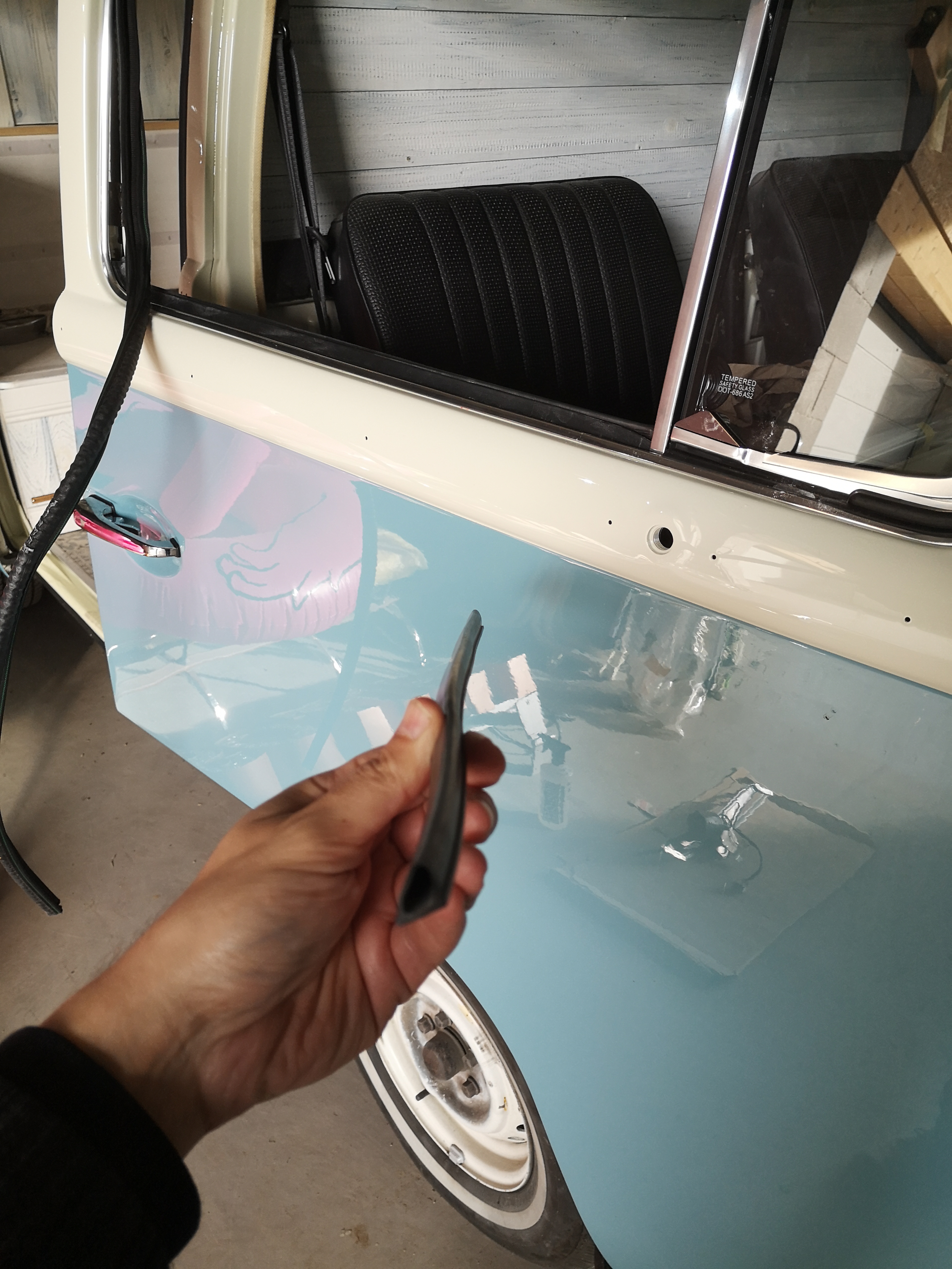

Folgende Herausforderung:
Die lange führungs Dichtung mit Filz ist zu lang. Einfach, so abgeschieden das sie nicht den Boden berührt?
Auf der Seite des Drehfenster habe ich zwei Dichtungen die passen könnten. Welche davon ist es? Die eine ist eine Fensterführung mit Filz (rote Naht) , und die andere ist eher eine klassische Dichtung. Ich vermute mal es ist die Fensterführung mit Filz aber wohin kommt dann die andere Dichtung?
Beste Grüße
Dami
T2a, Bj 71, US Version aus Californien
Dami

Re: Tipps bei Tür einbauen
Hallo Dami,
Du hast ein neues Dreieckfenster eingebaut, wo bereits alle Gummidichtungen rings herum verbaut sind?
Dann ist Deine "nur" Gummidichtung wohl vermutlich über.
Ich meine diese hier:
https://www.wagenteile.de/shop_de/83746 ... 37465.html
Die Fensterführung Türfenster vorn ist eine Samtdichtung und die wird eigentlich vor dem Einsetzen des Drehfensters eingeklebt.
https://www.wagenteile.de/shop_de/83743 ... 7433a.html
Die Fensterführung Türfenster oben und hinten ist diese hier:
https://www.wagenteile.de/shop_de/83743 ... 7439d.html
Die von meinem Lieferanten (lt. Link) gelieferten Teile hatte alle die richtige Längen, da kann ich schlecht sagen, wieviel bei Dir über ist und abgeschnitten gehört.

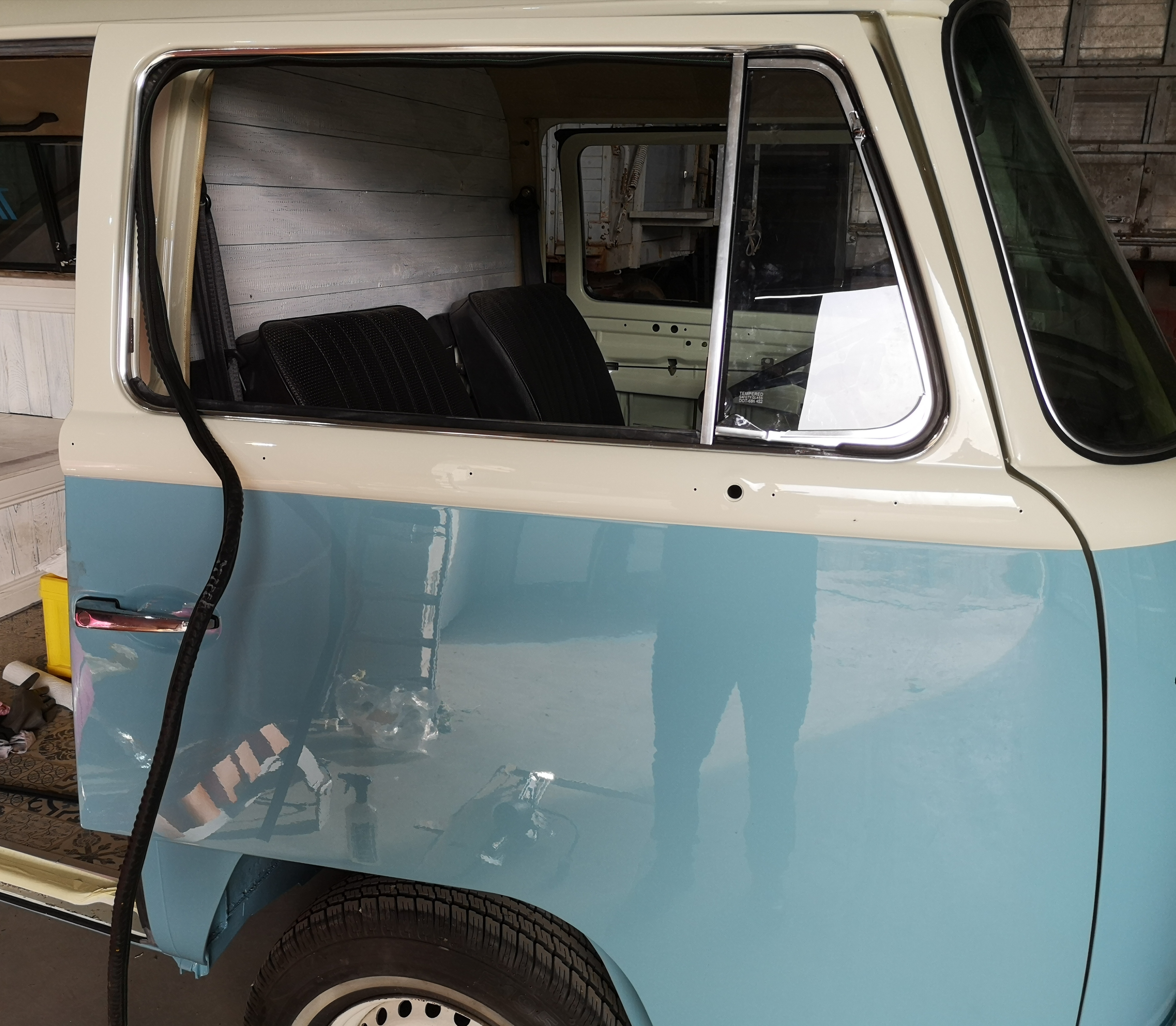

Danke Norbert das hat geholfen.
Gibt es einen Trick wie man die obere und hintere Fensterführung in die Tür bekommt?
Beste Grüße
Dami
Dami
- Beiträge: 7831
Ich weiß nicht, ob ich das als Trick bezeichnen würde.
Ich hab mit ein Stückchen Sperrholz (in der Stärke der Scheibe) genommen und da angesetzt, wo halt die Scheibe später geführt wird.
Da wo die Klammern mit der Doppelfunktion sitzen, wird dann gedrückt und schrittweise halt weiter.
Ggf. mit einem Schonhammer etwas nachhelfen und auf das Sperrholz klopfen.
