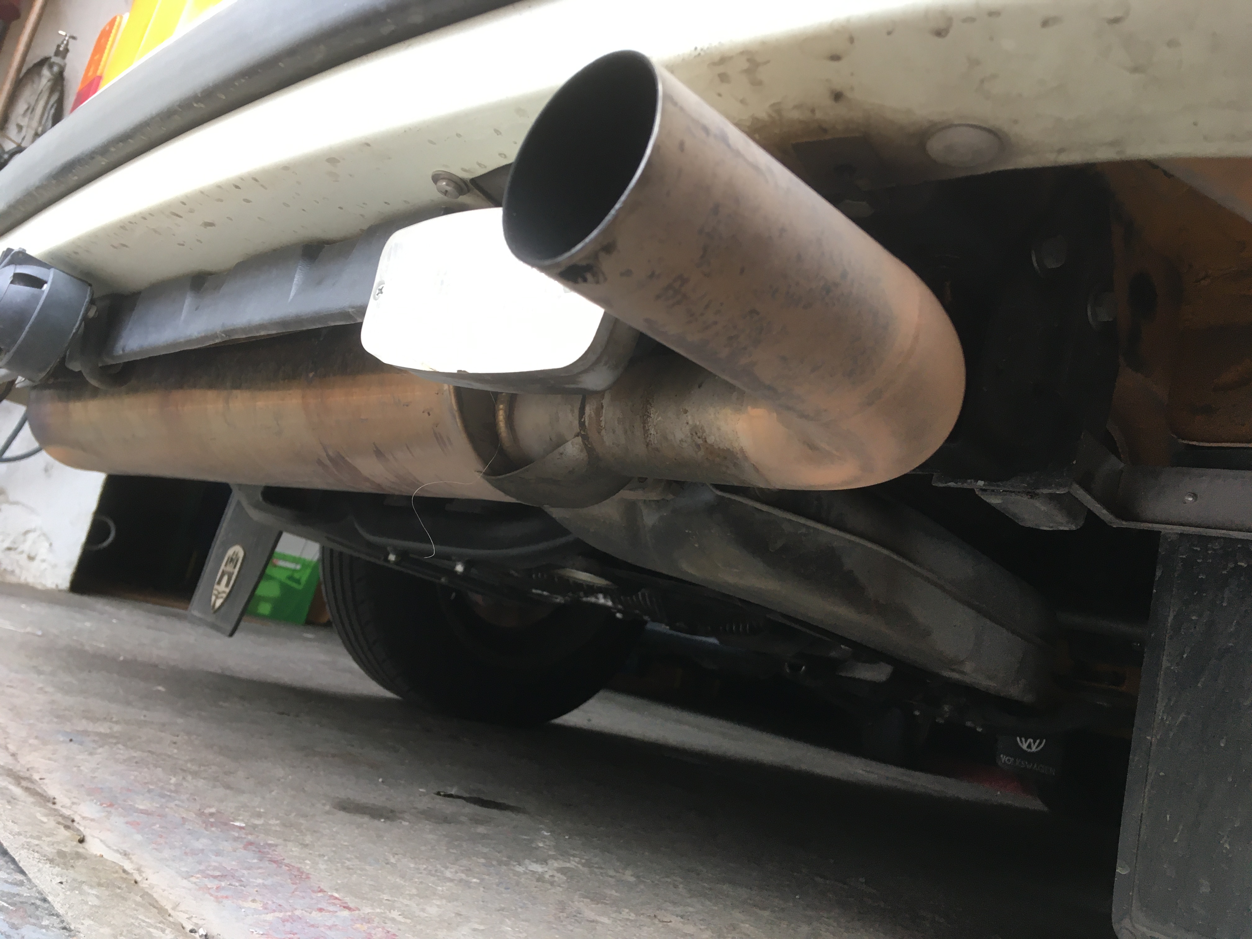

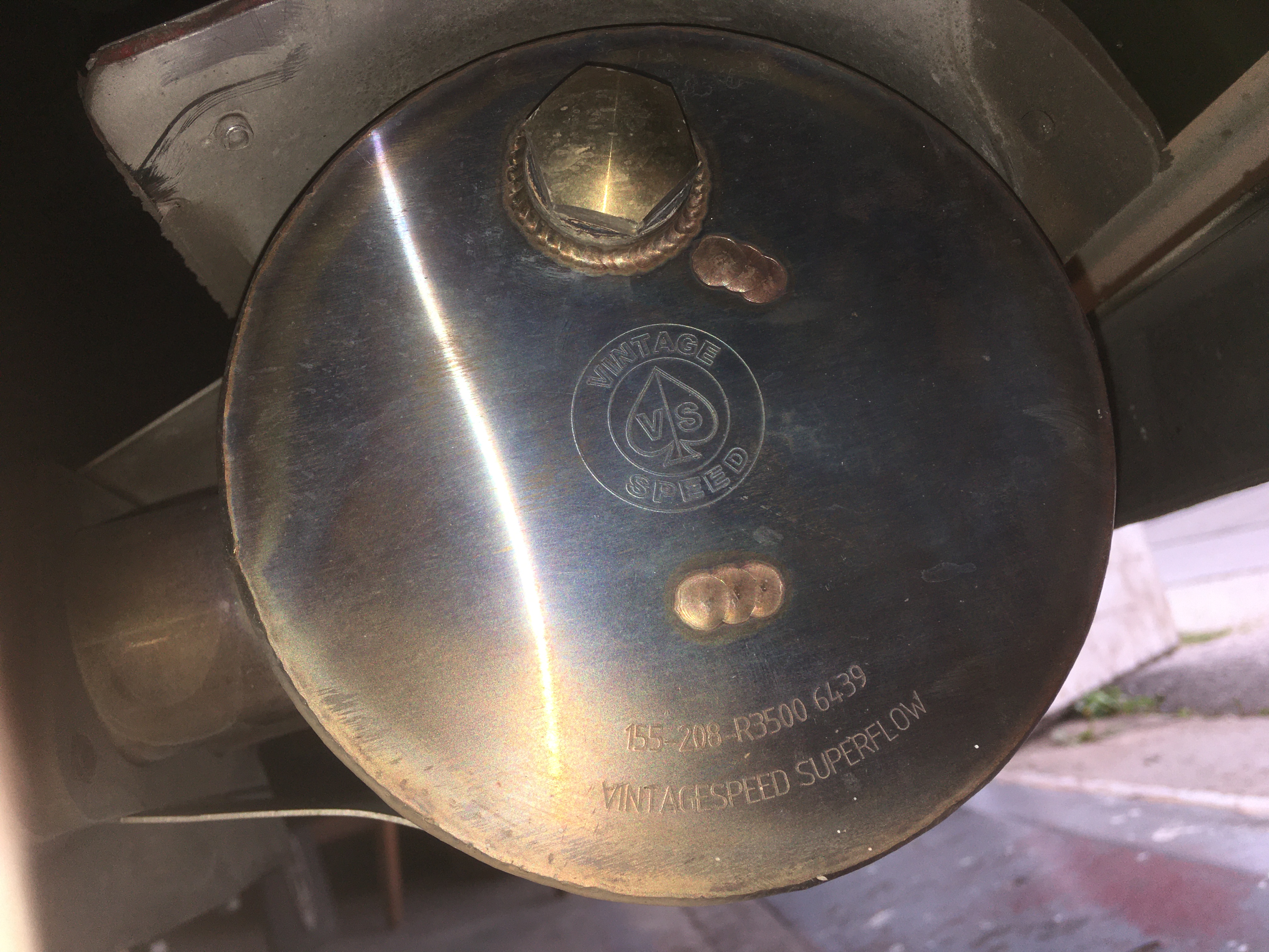

ich hab keine Ahnung welchen Typ ich habe, ich kann ihn in der Übersicht von Uli nicht mehr finden, habe den VS damals gebraucht gekauft.
Es steht Superflow drauf, er hat aus der rechten Stirnseite kommend ein 58mm Rohr , welches 90 Grad nach hinten abgewinkelt ist. Stirnseitig ebenfalls re+li 1Mutter für eine Lambdasonde, und ist nur einen Tick lauter als Serie.
Der TÜV hat den ohne Geräuschmessung oder Papiere anstandslos eingetragen.
Während der Fahrt bei Teillast hört man nichts vom Motor, sehr angenehm. Beim Beschleunigen und weit offener Drosselklappe hört man natürlich das Ansauggeräusch durch die K&N Luftfilter, was ich aber als angenehm empfinde, ist ja immer nur kurz :D
Meiner ist wohl einiges leiser als der mit den 2 Endrohren.

Hab zur Ergänzung schnell Bilder gemacht

Glaub nicht, mein Endrohr ist dicker, ist fest verschweißt und mit je einem Knotenblech zusätzlich oben und unten abgestützt, ebenso sind die Anschlussbleche zu den WT mit je einem zusätzlichen Blech zum Topf–Durchmesser abgestützt.
Bezeichnung bei meinem: 155-208-R3500 6439
