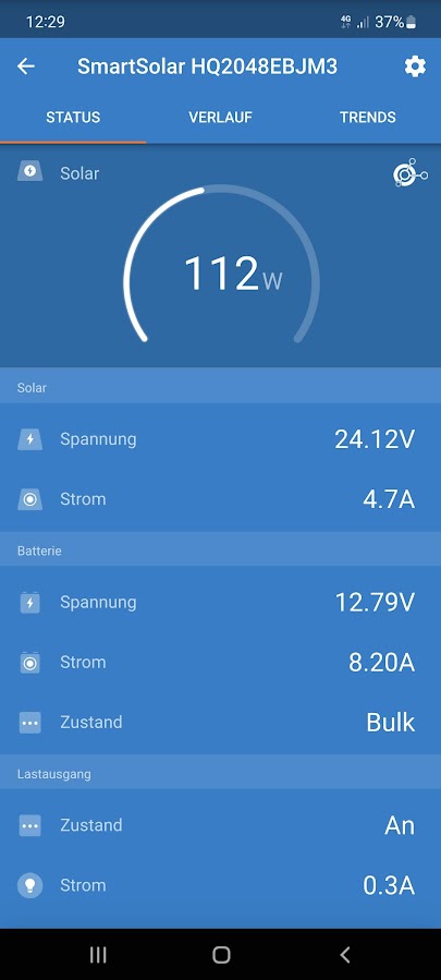

Sorry, beim verbauten Votronic 75/15 ist das aber der Fall. Der macht aus der Leistung vom Eingang eine ähnliche Leistung zum Laden der Batterie... Muss halt die Solarzelle den ganzen Tag immer gut ausgerichtet sein um ein Maximum von Energie zu bekommen. Ist halt in der Frontscheibe nicht immer der Fall. Hier mal ein Screenshot, der veranschaulicht wie eine 170Wp Zelle sich mittags verhält bei einer leeren Batterie.
