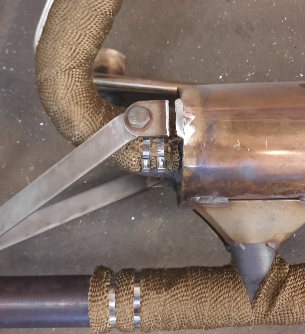

Bei meinem Edelstahl-Endtopf (gekauft bei bugwelder) sind nach ca. 10.000 km schon die Halter vom Endrohr abgebrochen. Oben komplett, unten hing noch am letzten Rest. Die Schweißnaht hatte die Halter überhaupt nicht aufgeschmolzen. War mehr so "angeklebt". Eine Metallbaufirma im Ort hat beide mit TIG wieder angeschweißt.
Im Bild hatte ich die alte Naht schon plan geschliffen.
Erik

Scheint als ob man zusätzlich zur Kohle für einen Edelstahlauspuff auch noch eine Portion Glück braucht.
Das Problem mit dem Halter hatte VS anfangs wohl auch, der ist bei einigen gebrochen.
