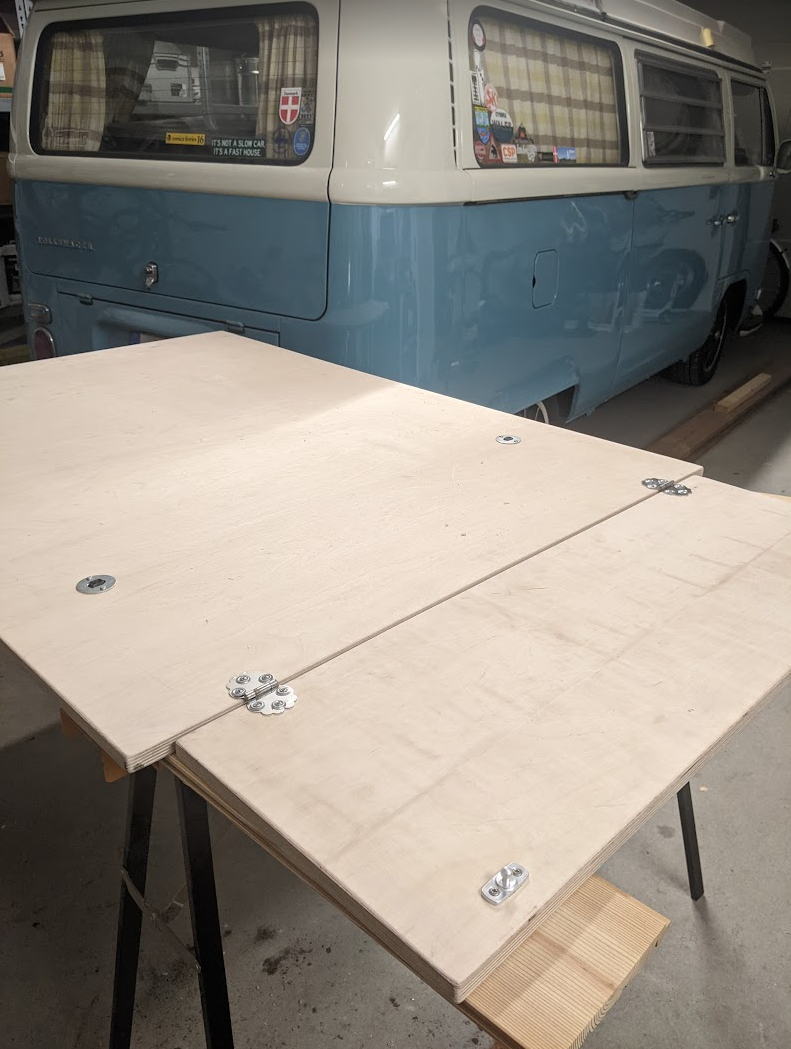

cool, danke für den Erfahrungsbericht. Ich bin gerade beim Nachbau auf Basis des kaufbaren Beschlagsatzes. Die Scharniere in Originaloptik und auch die Schnapper zum Befestigen des eingeklappten Kopfteils bekommt man ebenfalls bei NLAVW oder anderen Händlern. Mein Originalitätsfimmel zwingt mich das Bett mit senfgelbem Stoff zu beziehen :mrgreen: . Einen Topper kann man ja optional noch mitnehmen...
Hast du ein Bild von deiner Lösung für die einklappbare Stütze des Kopfteils?

Ich habe inzwischen eine Bildersammlung von originalen Betten inkl. einer komplett bemaßten Skizze im Netz zusammengesucht.
Wenn du mir deine Mail-Adresse sendest bekommst Du sie per Wetransfer...
Das Bett war in Details unterschiedlich je nachdem ob es auf einem frühen Bus mit Schiebedachkassette oder auf einem späten Bus ohne war...
