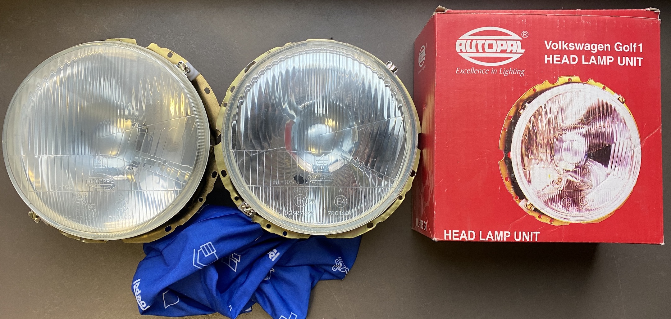

... bei mir waren es nagelneue Scheinwerfer für den Golf1 von AUTOPAL- sehen genau so aus wie bei Thomas.
Entweder es gibt verschiedene Ursachen, oder es liegt halt nicht an den Leuchtmitteln. Ich hatte den Verdacht, dass die Teile quasi überlagert waren. Wie so oft bei der Restauration, habe ich das nicht gleich bemerkt und die Scheinwerfer erst ein Jahr nach Lieferung in den getrübten Augenschein genommen... :shock: Die neuen Hellas waren dann aber ok und sind es nach 6 Jahren immer noch.
...und jetzt habe ich sie gerade nochmal hervorgekramt:
Den mittleren habe ich mit einem Microfasertuch, wie oben schon mal beschrieben, unter Zuhilfenahme von Esstäbchen behandelt... geht! Jetzt habe ich unnütze Reserve im Lager :stupid:
