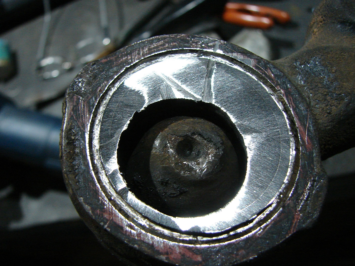

Beim Wegarbeiten des alten Gelenkes ist mir etwas Seltsames aufgefallen. Der Kugelkopf sitzt extrem außermittig. Ist das normal? Da man das Gelenk beim Einbau um 180° drehen kann (es hat ja zwei gegenüber liegende Nasen), hat das doch fatale Konsequenzen für die Mittelachse. Oder sehe ich das falsch? Man kann auf dem Foto ahnen, dass das mittlere Teil vom Außenring getrennt ist. Die Mitte ist aus massivem Stahl, nicht nur aus dünnem Blech. Morgen werde ich versuchen, das raus zu bekommen.

Wolfgang T2b *354 hat geschrieben: 30.01.2023 20:23 Der Kugelkopf sitzt extrem außermittig. Ist das normal?
Glaub ich nicht, ich hab nur in Erinnerung, dass das genau mittig und somit zentriert sitzt.
Sollte da soviel Schmutz eingedrungen sein, dass sich das soweit ausgearbeitet hat?
... normalerweise ist die Kugel blitzblank und sieht wie verchromt aus.
