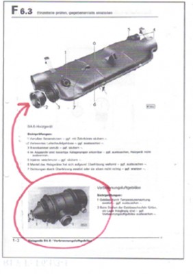

hallo,
da habe ich gleich auch nochmal eine frage
wie ich ja schon im anderen thread berichtet habe beschäftige ich mich auch (gerade) mal wieder eingehend mit der unterflurstandheizung ba6 von eberspächer.
ich habe jetzt die ganze anlage (Trocken also nicht montiert) zum laufen gebracht und alles funktioniert tadelos, außer die benzinpumpe, die bekommt keine impulse von dem unterbrecherkontackt in dem verbrennungsumluftgebläse.
habe das alle schon rausgefunden.
nun habe ich versucht das gebläse rauszubauen, doch der
der das letzte mal es wieder eingebaut hat meinte es wohl besonders gut und hat das noch zusätzlich mit einer paste eingepastet das es unmöglich war das ding heile rauszubekommen. jetzt bin ich zwar an den unterbrecherkontakten rangekommen was mir aber nicht viel bringt weil das gehäuse so demoliert ist das ich ein wohl komplett neues verbrennungsumluftgebläse brauche.
meine frage an euch ist jetzt;
habt ihr vielleicht noch so ein teil rumfliegen was ihr nicht mehr braucht??? -das was rot gekennzeichnet ist-
herr eckstein habe ich auch schon gefragt der wollte mal gucken aber versprechen konnte er nichts
nun habe ich mich jetzt schon so bemüht die anlage in den gang zu bekommen und werde wohl auch nicht aufgeben.(gut ding hat wohl weile)
das relay habe ich schon in der bucht gefunden und werde jetzt wohl auch des öfteren nach dem gebläse nachschauen
vielen dank im voraus
martin
ps.gebe das auch in den -suche teile- berreich
