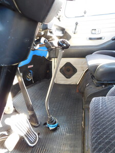

Mein Vintage Speed passt absolut perfekt und kommt nicht mit dem Handbremshebel in Kontakt.
Die Schaltwege sind ein bisschen, geschätzte 7-10cm von Gang zu Gang, kürzer. Die Rückwärtsgangsperre ist wie Thomas schon schrieb einfach klasse und weil der ganze Schalthebel hoch gezogen werden muß kann man ohne Angst in Kurven vom 3ten in den 2ten Schalten ohne Kopfkino.
Hätte ich gewusst wie der Schalthebel die Fahrfreude steigert hätte ich den schon viiiiiel früher gekauft.
Das Geld ist wirklich gut angelegt.

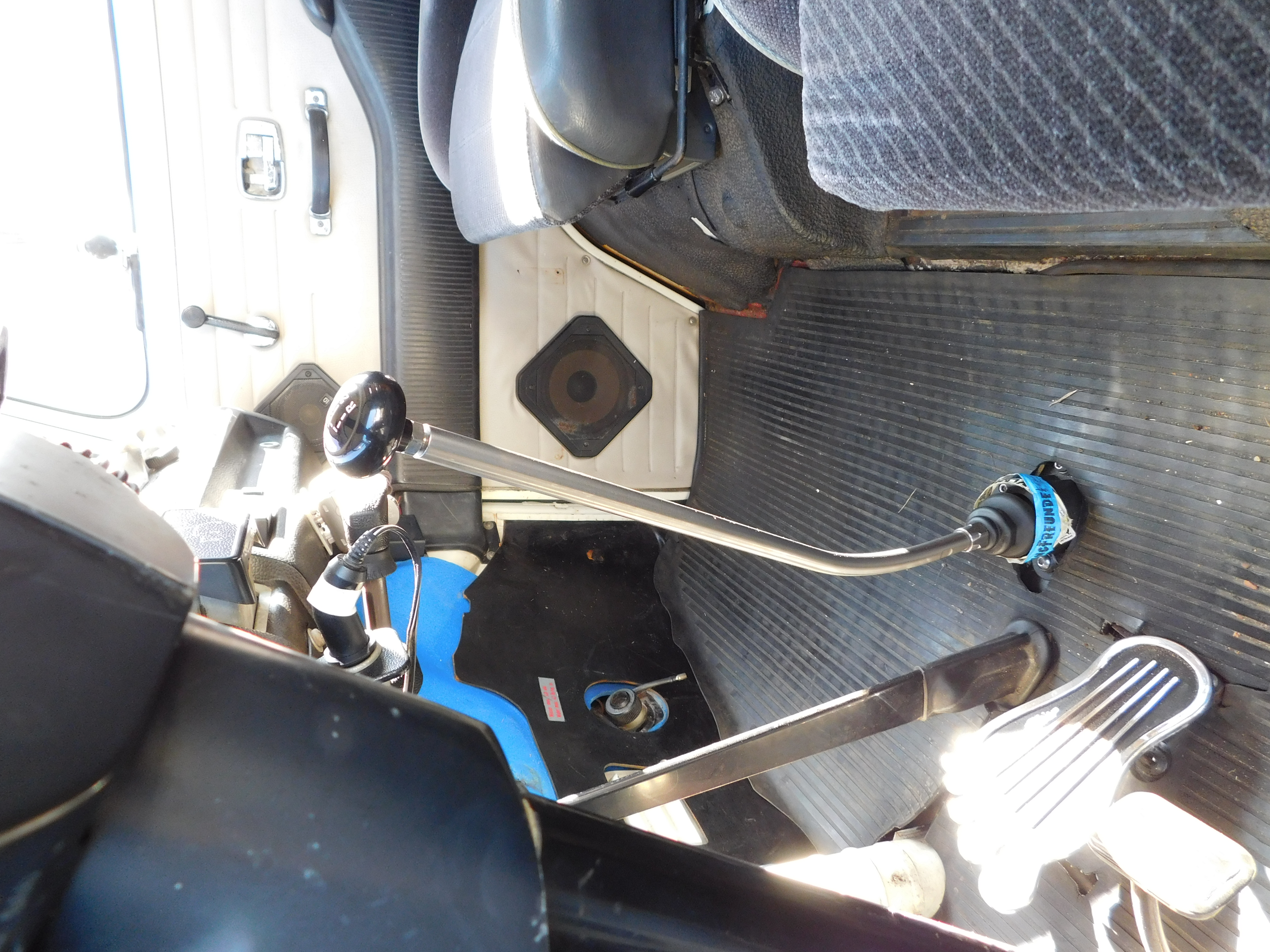

Hi Klaus,
kannst du mal den 1. Gang einlegen und die Handbremse ziehen.
Und davon dann ein Bild hochladen?
Ggf. ist mir ja ein T1 Schalthebel verkauft worden und der sitzt deshalb komisch.
Der Schaltweg von 1 - 2 beträgt bei mir ca. 20cm. das war vorher ähnlich.
Auf meinem Foto ist der 2. Gang eingelegt, der ist sonst ca. 8cm weiter links gewesen

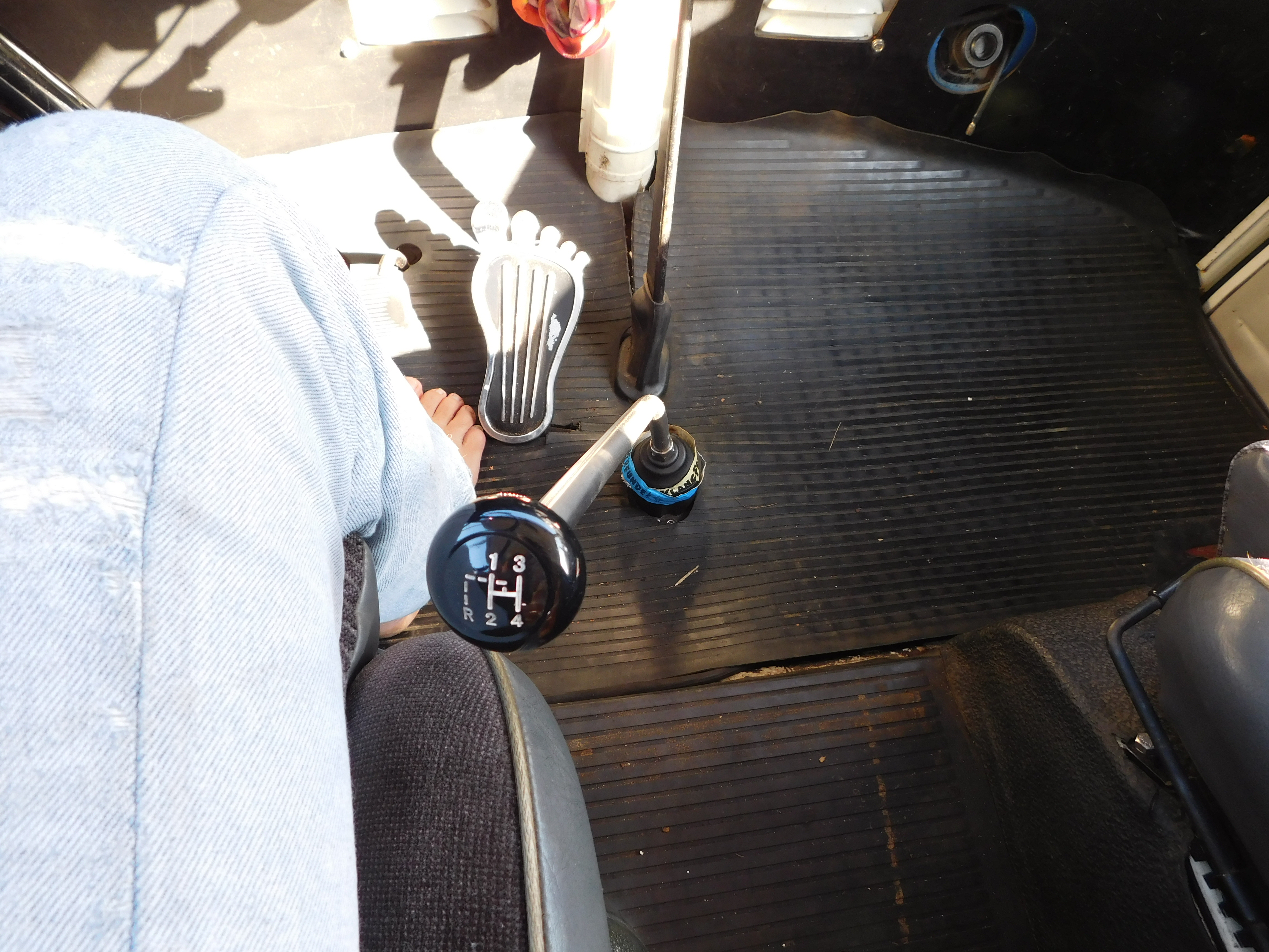

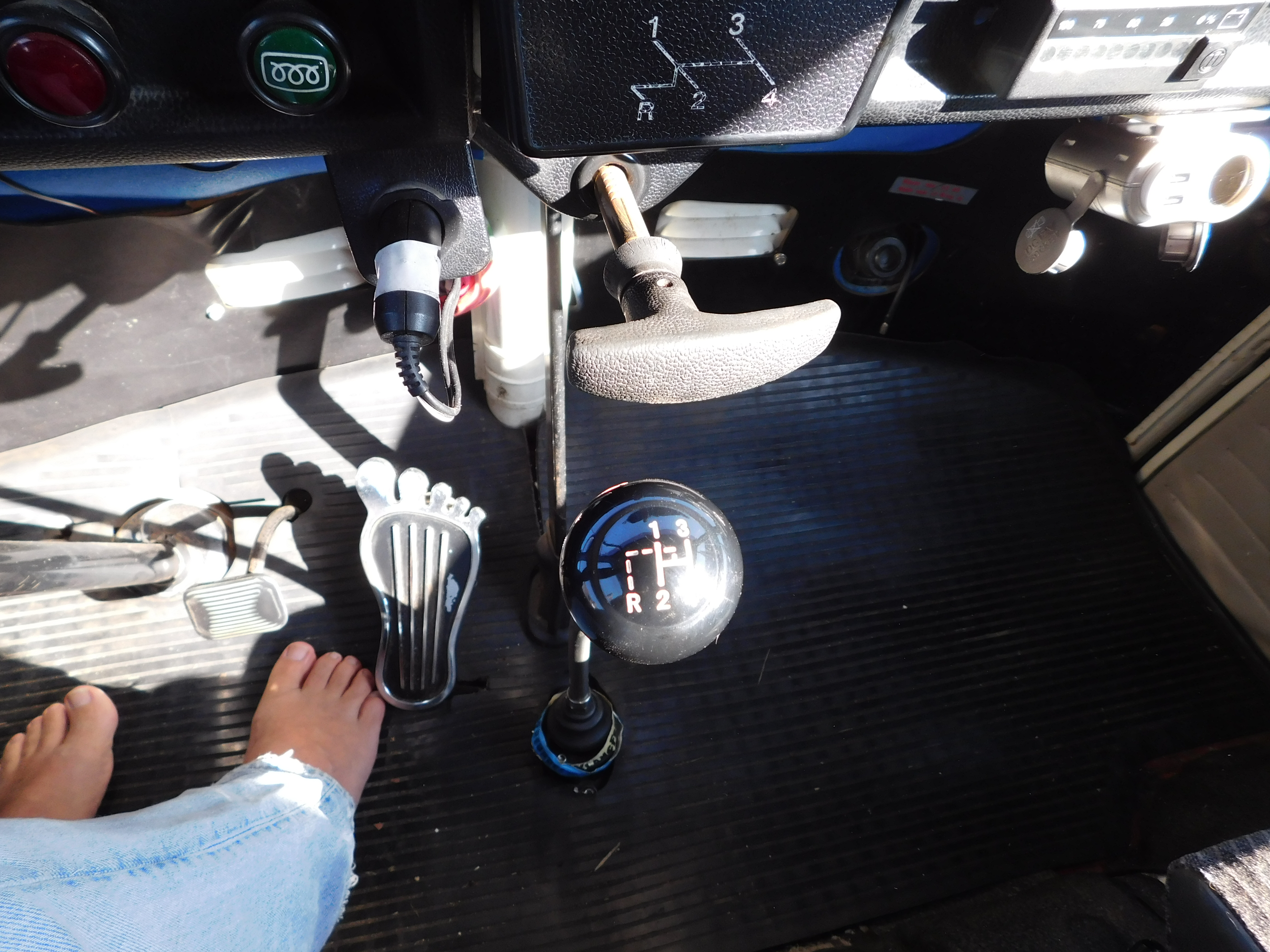

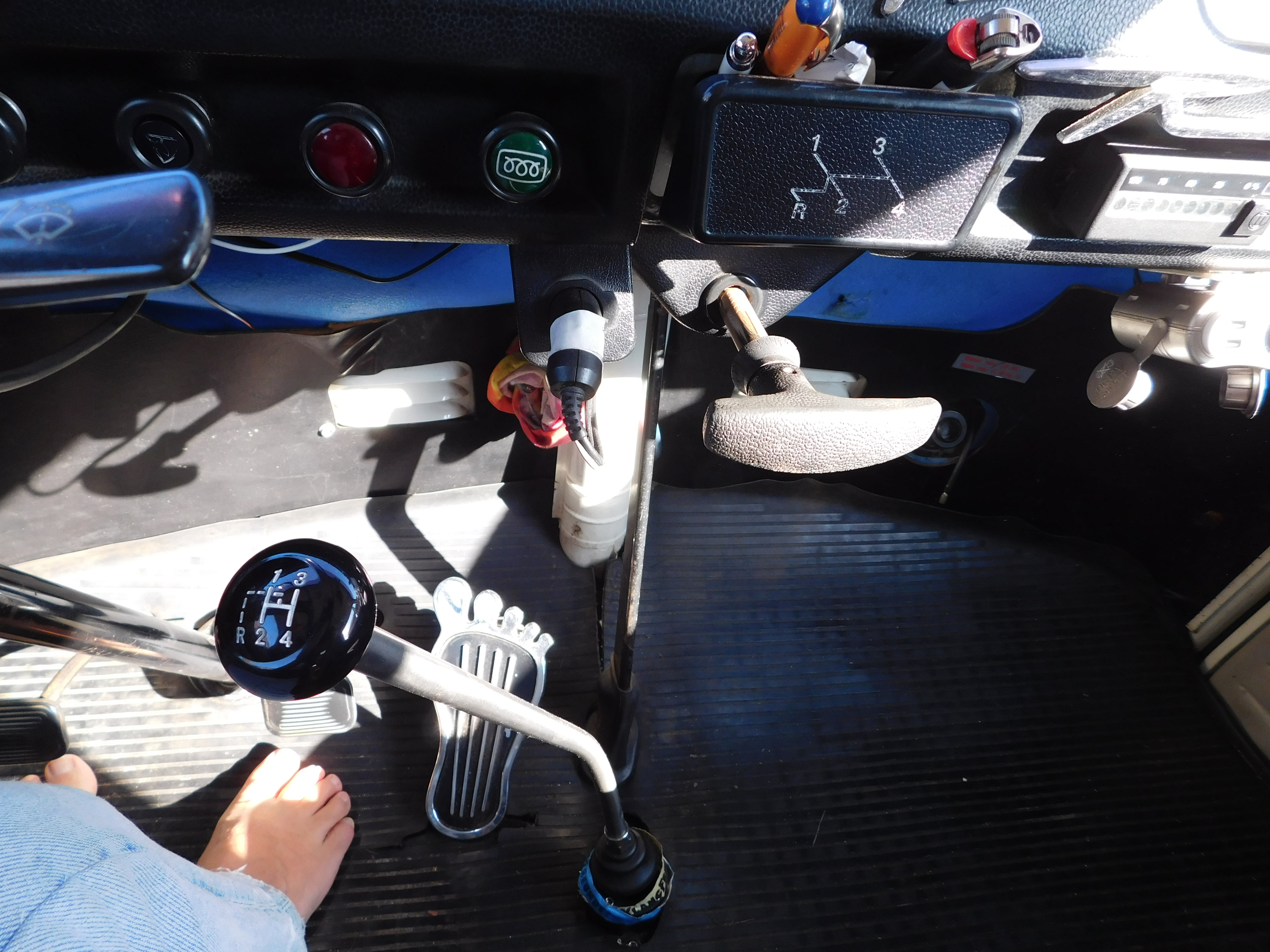

@Tanjas&Thomas_T2b
Hey Thomas,
hier sind die gewünschten Bilder und Infos.
1.te Gang
2.te Gang
3.te Gang
Schaltweglänge vom 1.ten in den 2.ten sind 18cm. Ich habe das Original Maß nicht aber die sind jetzt ne Ecke kürzer. Ich meine die schreiben doch 25 oder 30% und das könnte durchaus hinkommen.
Mit Deinem Schalthebel scheint echt was nicht zu stimmen, dass ist mit eingelegtem 1.ten Gang aufgenommen.
Sorry fürs off topic
Hey Thomas,
1.te Gang
2.te Gang
3.te Gang
