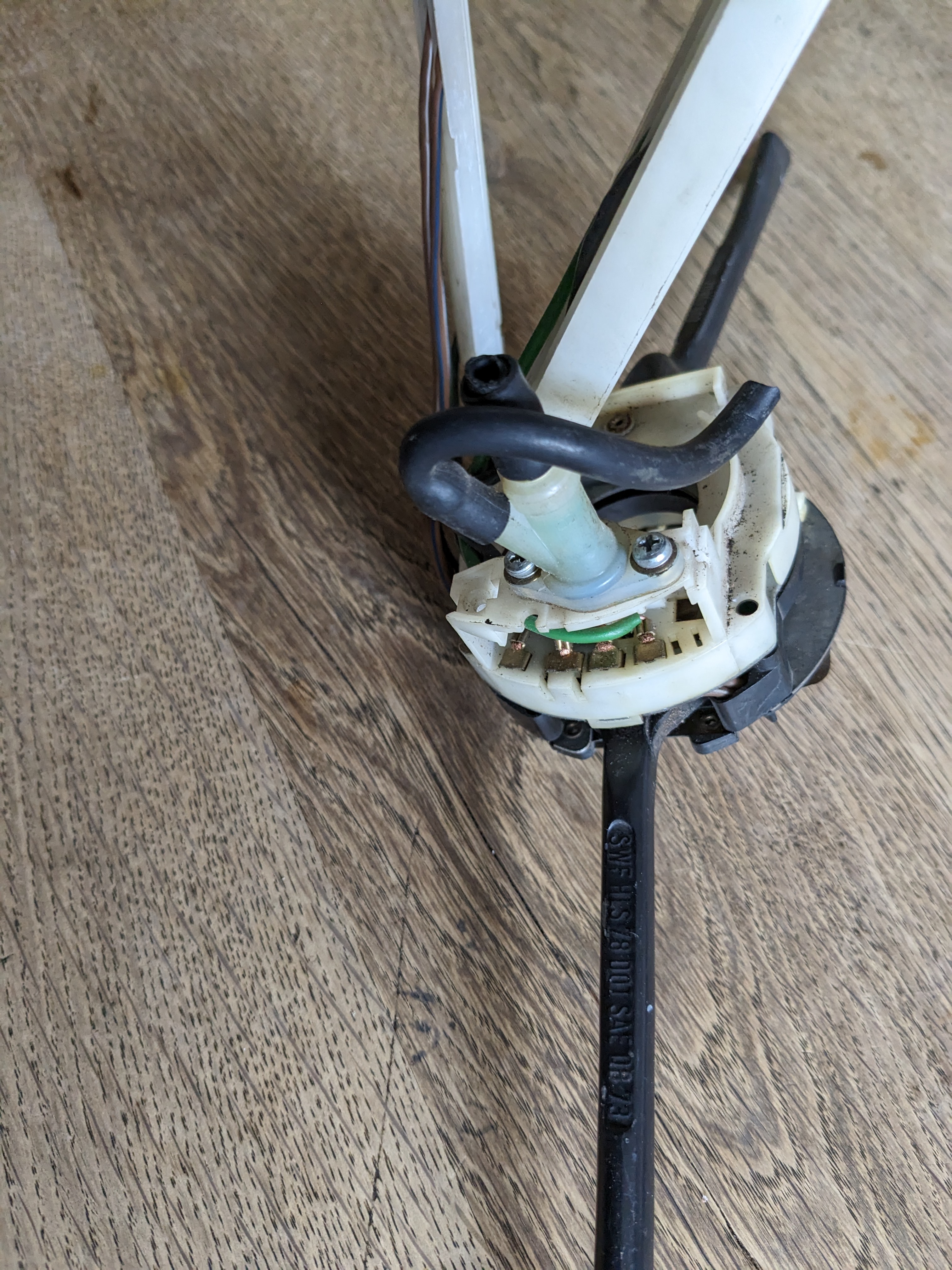

Ich habe schon sehr lange diese Lenkstockschalter einheit liegen. Passt bei meinem T2AB nicht.
Mit Druck getestet funktioniert es
Bei Interesse bitte PN mit Preisvorschlag.
