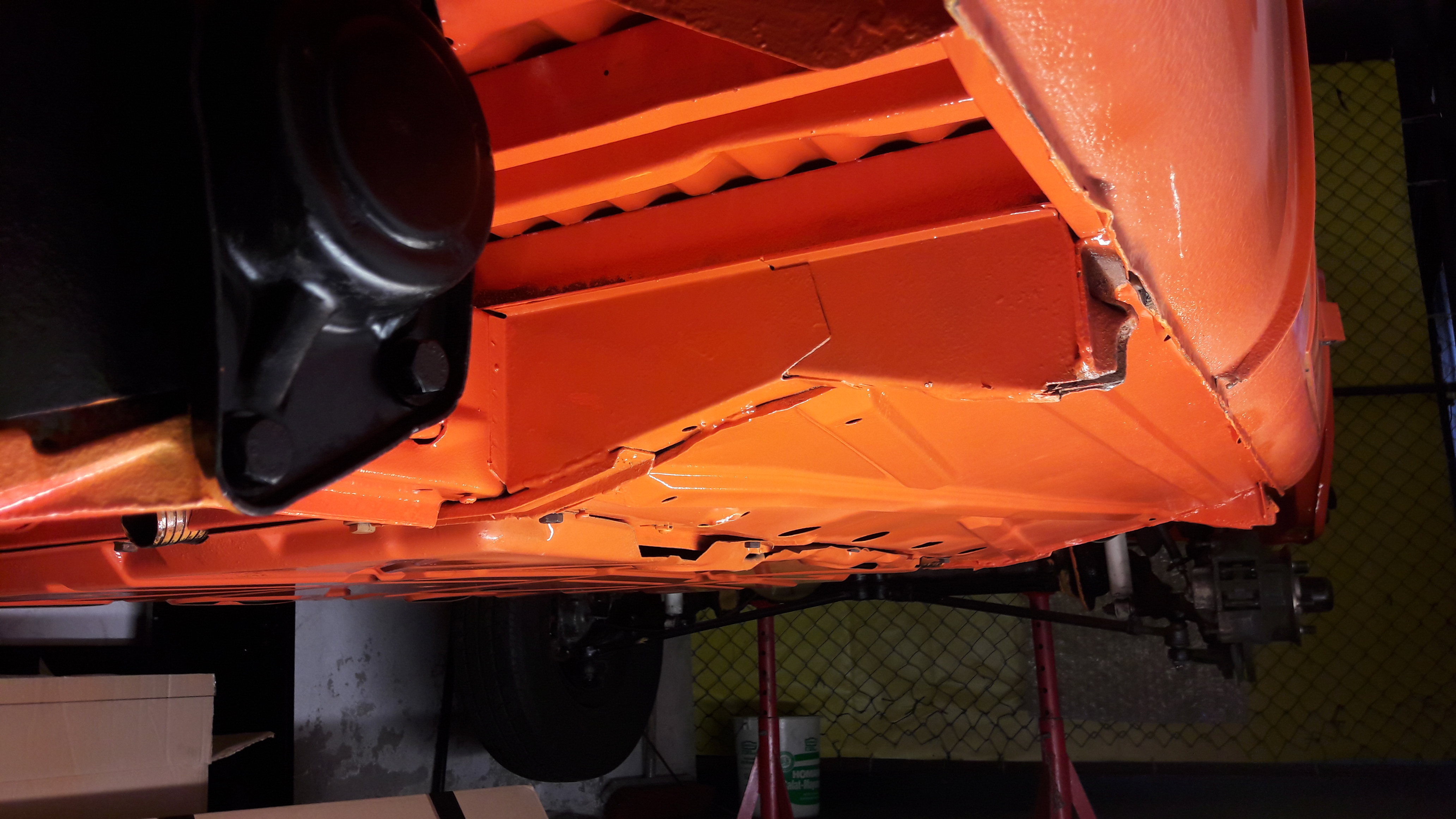

mal ne praktische Frage:
Beim Hochdachbus habe ich den Unterboden ja fertig geschweiß und auch schon lackiert. Wie sind denn die Erfahrungen den erst zu konservieren und dann die Anbauteile zu verbauen?
Bisher habe ich das immer so gemacht, dass ich erst konserviert habe, wenn alles angebaut war, dabei erwischt man natürlich nicht alle Stellen. Andererseits ist es viel schöner alles anzubauen ohne das es klebt und schmiert.
