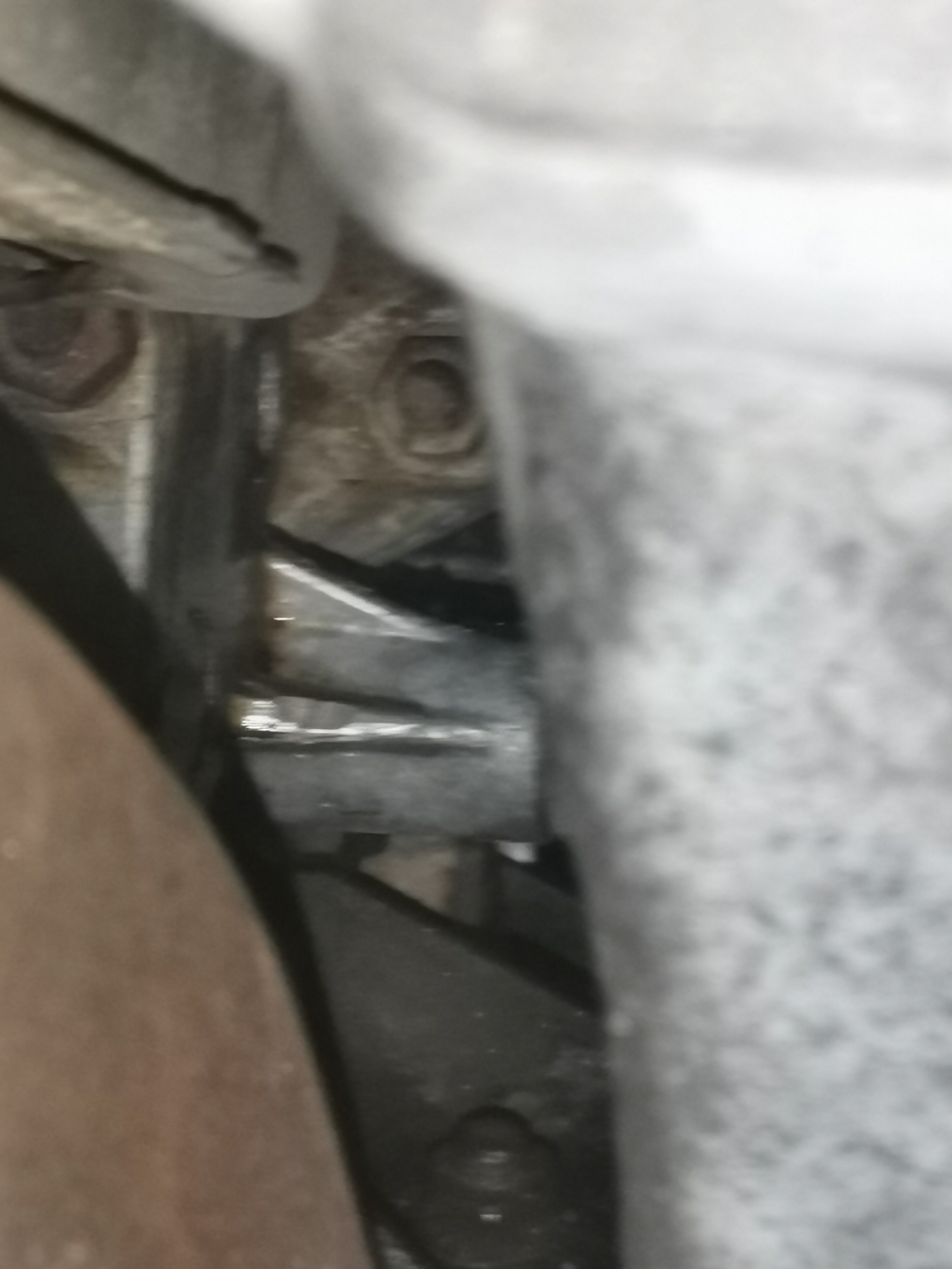

jetzt bin ich mal systematisch vorgegangen.
Alles penibelst gereinigt und mit Endoskop und Spiegel verfogt.
Simmering Kurbelwelle ist dicht, Druckschalter dicht, Ölpumpe auch ...
Das Öl kommt definitiv von oben, der Erste feuchte Bereich ist der untere linke Flansch vom Gebläse.
Danach geht es weiter bis runter wo es dann tropft
Verdacht liegt bei der Entlüftung Kurbelgehäuse Deckel, die Dichtung ist defekt.
Sonst bleibt nur noch der Dichtungsring vom Zündverteiler :motz:

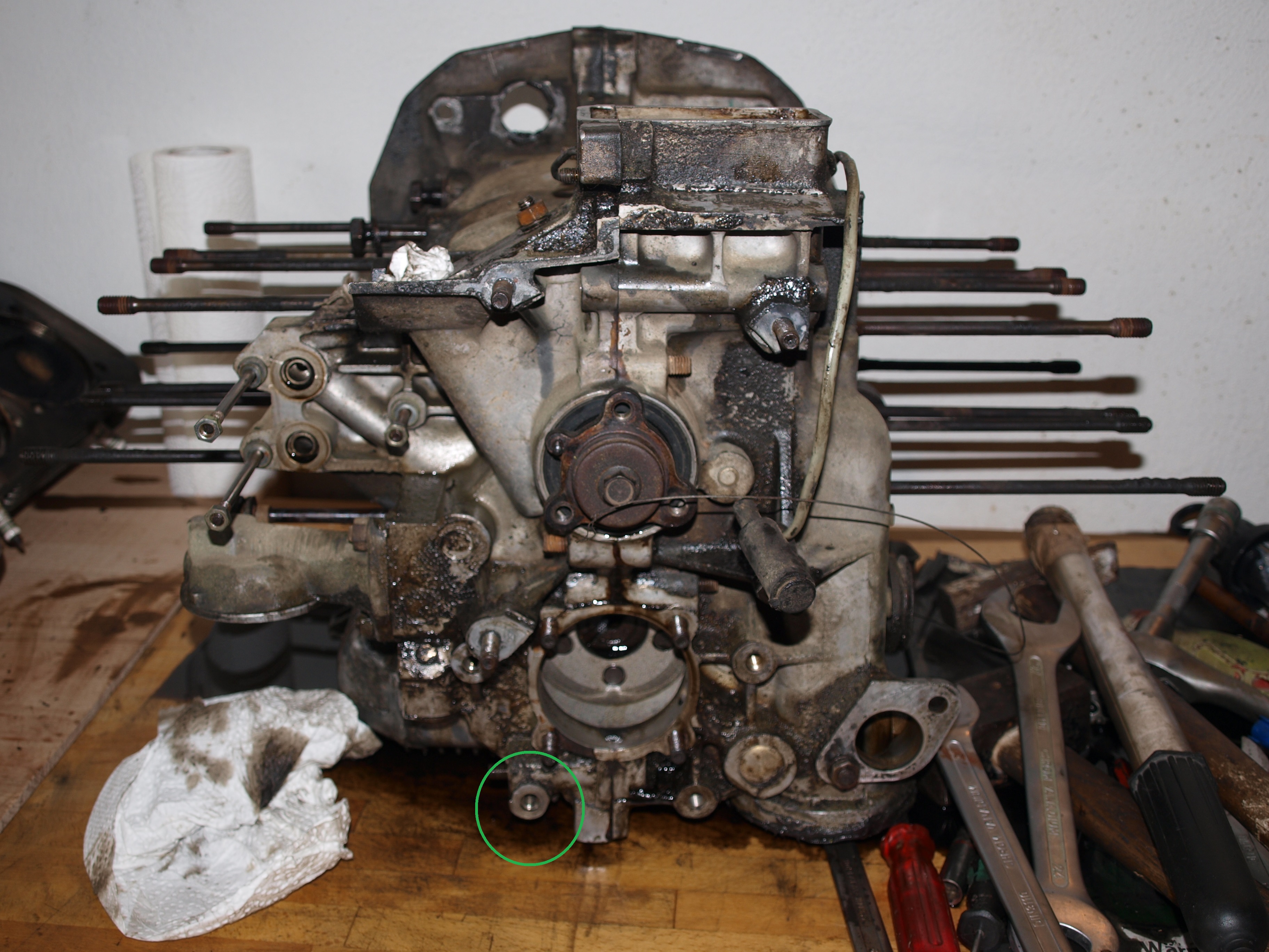

Schau mal auf Deinem Foto des Rumpfmotores wie nahe die Ölkühlerdichtungen von Deiner vermuteten Leckage an Öldruckschalter oder Verteiler liegen. Ich bleibe dabei dass Dein Ölkühler bzw. dessen Dichtringe das Problem ist/sind . Selbst ein schlecht abgedichteter Kurbelgehäuse-Entlüftungsdom (Korkdichtung) hat bei normalen Druckverhältnissen keine solche Schüttung.
Um die Druckverluste über die Kolbenringe zu klären ist evtl eine Druckverlustmessung noch anzuraten.

Werde ich nochmal in Betracht ziehen, wobei der Dichtring vom Ölkühler weiter vorne sitzt (in Fahrtrichtung).
Beim statischen Test ohne Fahrtwind kommt das Öl von oben irgendwie über die Flansche des Gebläsekastens.
