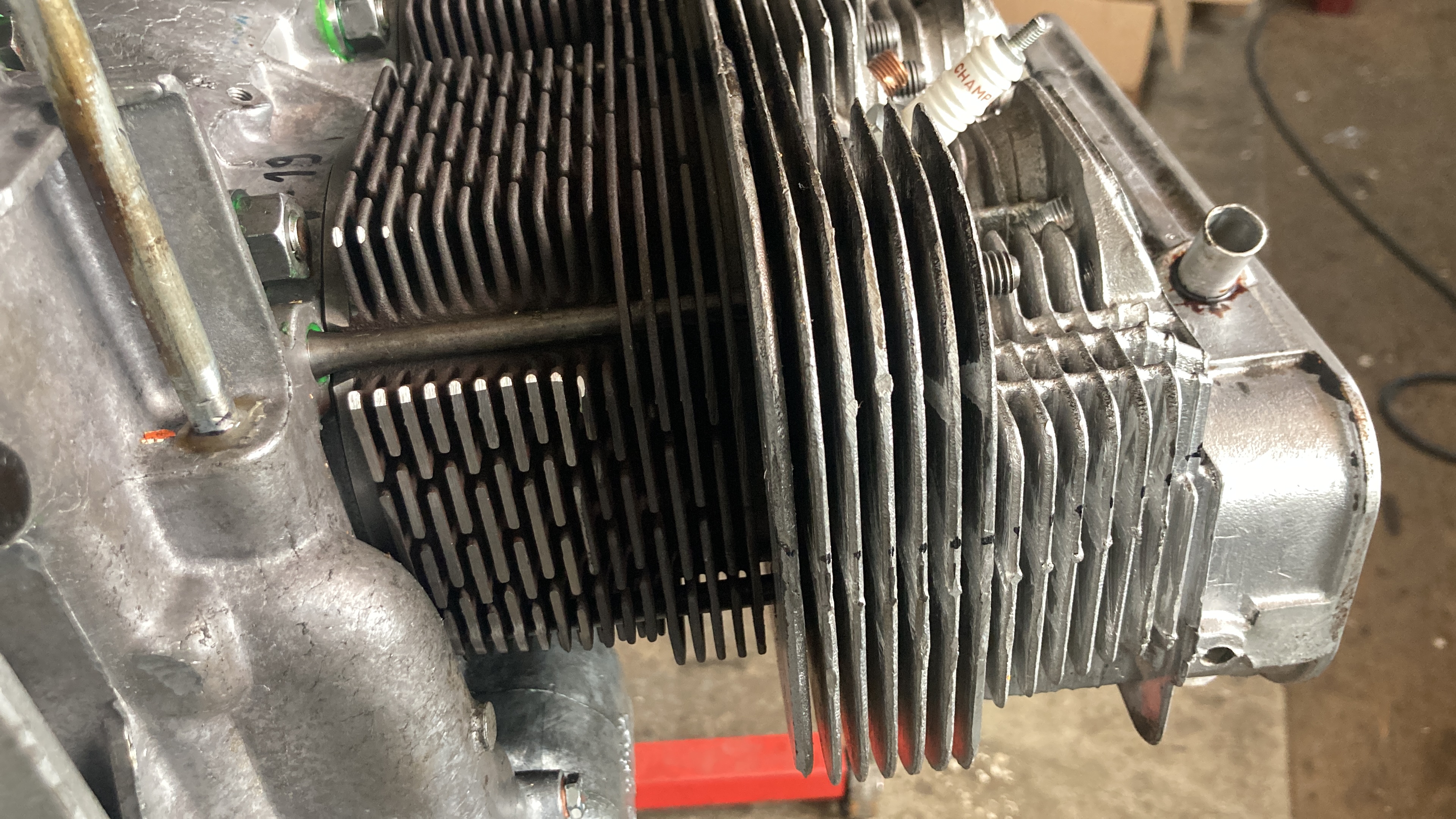

Matthias S. hat geschrieben: 02.05.2024 09:47 Ralph, es ist halt die Frage ob Du ein funktionierendes System auseinander nehmen willst.
Viele Grüße Matthias
Hallo Matthias,
nein mein Motor lief toll mit den Webers, ein Traum.
Er wurde jetzt mit ordentlichen Zylindern (Deutz) bestückt und wird wie gehabt mit den 44er weiter gefahren werden.
Das Schwungrad im Bild ist für meinen Ersatzmotor gedacht. Vor dem Feinwuchten wollte ich die Triggerung schon drin haben, so halte ich mir alle Optionen offen :D

Das Thema Deutz Zylinder würde mich sehr interessieren. Habe ja beim anderen Hobby 3 Deutz in verschiedenen Bauformen laufen und auch zerlegte Motoren. Die Kühllrippen sind ja viel kleiner. Von welchem Motortyp hast Du die genommen und was hast Du alles geändert?

@Matthias S.
Die alten Deutz sind eine Klasse für sich. Sie wurden bei Deutz oder Monforts in Deutschland gegossen, der Guss toppt ALLES was heutzutage noch erhältlich ist.
Ein anderer Vorteil alte Zylinder aufzuarbeiten ist, das Material ist bereits 10kh gelaufen und hat quasi alle Spannungen verloren.
Dieser Guss bleibt stehen sprich, er wird kaum mehr unrund werden.
Schlussendlich die Wandstärke, diese ist bei den Deutz enorm und wohl dem Umstand geschuldet in Arbeitsmaschinen ihren Dienst zu tun. Ein Bagger, Raupen oder Traktor Fahrer kann keine Rücksicht auf‘s Material nehmen. Die Dinger werden auch gerne den ganzen Tag mit Vollgas bewegt, sind also auf höchste Last ausgelegt.
Ich habe länger getüftelt und habe mir aus Deutz mit 100mm Bohrung welche mit 103 gemacht, natürlich entsprechend gekürzt und auch das Lochbild an die Stehbolzen vom Typ4 angepasst.
Das Material ist schwer zu bearbeiten, es muss auch viel geschliffen werden.
Für meinen Ersatzmotor hab ich aus 95er Deutz noch einen Satz 96er Zylinder gemacht.
Ich kann eigentlich alle Wünsche erfüllen, egal ob Bohrung, Zylinderkopf / Zylinderfuß Durchmesser, oder Länge der Zylinder.
Bei Fragen gerne PN
Ich hab meine Zylinder bei einem bekannten Tuner in Dänemark honen lassen, und werde den Motor demnächst in Betrieb nehmen.
Natürlich fahre ich mehr Leistung und Drehmoment als Serie und für mich hat sich gezeigt, daß das heute erhältliche Material dafür nicht lange genug standhält.
Udo Becker fährt Deutz Zylinder in seinen ganz starken Motoren bis über 300PS
Für mich geht es allerdings nicht um Rekorde, ich möchte schlicht eine vernünftige Standzeit für einen gemachten Motor erreichen. Da haben bei meinen bisherigen Motoren immer nur die Kolben / Ringe, Zylinder geschwächelt.
Der letzte Motor hielt 40tkm bis die Kolben geklappert haben. Schuld war der mit Ölkohle zugesetzte Feuersteg infolge unrunder Zylinder. Das ist einfach nicht ausreichend.
Das Deutz Zylinder natürlich nur mit guten geschmiedeten Kolben Sinn machen ist klar.

Hallo Ralph
Na das ist ja ne gute Idee mit den Deutz Zylindern. Hab ich das richtig verstanden das man die gebraucht kauft und aufarbeitet? Oder gibt es die noch neu in guter Qualität? wo bekommt man gute geschmiedete Kolben?
