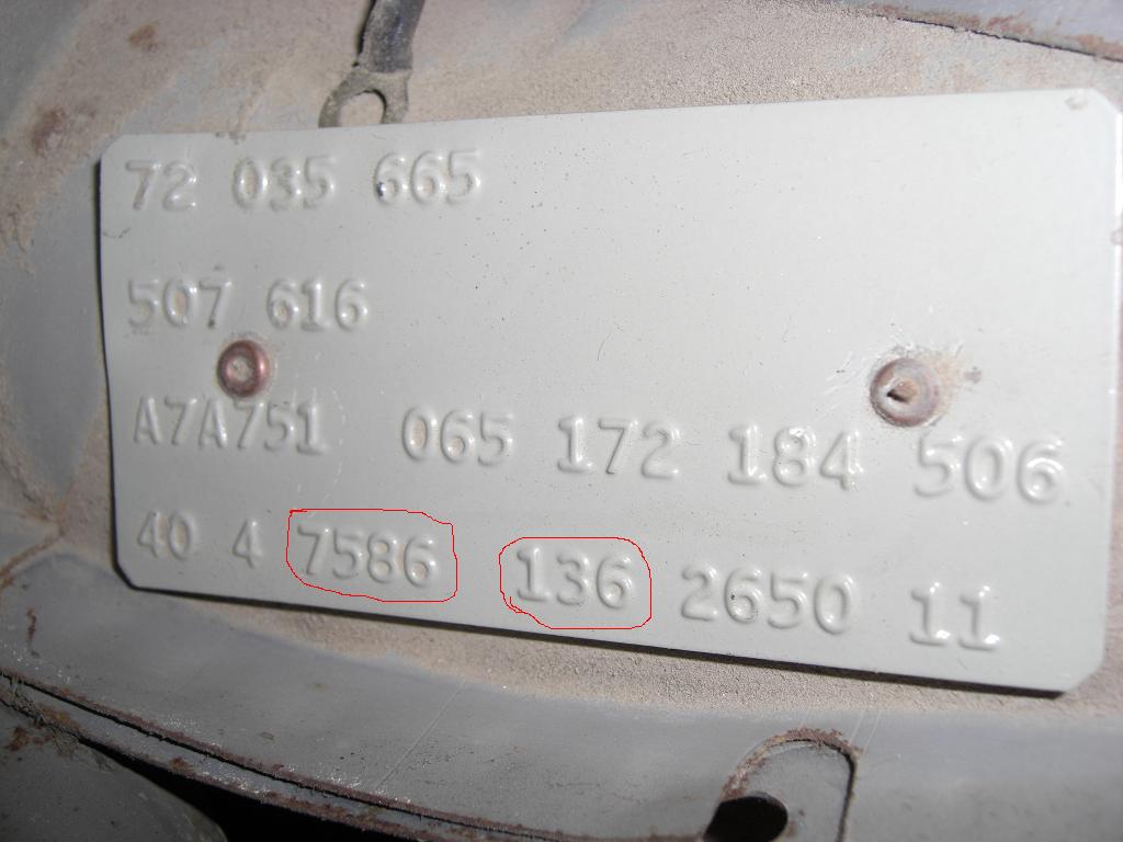

So, ich hab dann auch ne Frage, ich hab alles auser die 2 umkreisten Zahlenreihen herausgefunden. Kann mir jemand sagen für was diese stehen?

7586 = interne Produktionsnummerbischof_the_burner hat geschrieben:So, ich hab dann auch ne Frage, ich hab alles auser die 2 umkreisten Zahlenreihen herausgefunden. Kann mir jemand sagen für was diese stehen?
MFG
136 = Ausgeliefert VW-Audi Vertriebszentrum Nord-Württemberg, Ludwigsburg-Nord

Aber woher wusstest du das 136 für VW-Audi Vertriebszentrum Nord-Württemberg, Ludwigsburg-Nord steht? wo kriegt man das raus???

steht im "Specification Guide 1967-1979"

Ich empfehle Dir mal einen Blick in folgendes richtig gute T2 Buch - oder eben den Kauf:bischof_the_burner hat geschrieben:Aber woher wusstest du das 136 für VW-Audi Vertriebszentrum Nord-Württemberg, Ludwigsburg-Nord steht?

Das hab ich, aber über die Nummer des Händlers an den Der bus ausgelifert wurde steht da doch nichts drin, oder hab ich das übersehen

Dann haben sie Dich um Seite 78 beschissenbischof_the_burner hat geschrieben:Das hab ich, aber über die Nummer des Händlers an den Der bus ausgelifert wurde steht da doch nichts drin...

673 = plombierte Tachowelle für Leasingfahrzeuge
640 = lufttrocknender Unterbodenschutz anstelle von Wachs-Parafin (davon dürfte eh nichts mehr vorhanden sein)
697 = ausschließliche Verwendung von Conti-Reifen (auch davon ist wohl nichts mehr vorhanden)
Die übrigen Codes kenne ich auch nicht.
Vielleicht hilft Dir das weiter:Knopf hat geschrieben: kann trotzdem mit einigen m-codes noch nix anfangen:
beim orangenen siemens-bus: 673, 731, T13, T44, T51
beim oliven BGS-bus: 640, 697, B97, KE2, KE3
