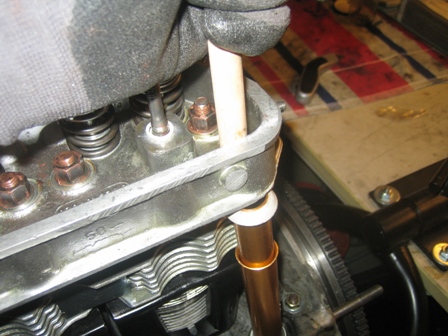

kurze Auffrischung: Es geht auch ohne den Kopf runter zu nehmen und somit auch im eingebauten Zustand!
Von div. Anbietern gibt es Teleskop-Stössel-Schutzrohre - z.B.http://csp-shop.de/cgi-bin/cshop/front/ ... ort=0&all=.
Damit geht es wie folgt:
Fahrzeug aufbocken, Bügel runter, Deckel ab, alte Dichtung entsorgen, neue Dichtung mit Dirko in den Ventildeckel kleben, Luftleitblech rechts (unter Thermostat) abschrauben, Luftleitblech links lösen und leicht nach vorn wegbiegen, Kipphebelwelle raus, alle Stösselstangen raus, mit der Rohrzange die alten Stösselschutzrohre "rauswürgen", Gummisitze reinigen, die Teleskoprohre einbauen (hier hilft ein Holzstiel), Stangen rein, Kipphebel rein, Ventilspiel prüfen ggf. einstellen, Deckeldichtung fetten, Deckel drauf, Bügel runter.

sirwilliam
Beiträge: 158
Registriert: 28.08.2012 11:24
Re: [Workshop] Stößelschutzrohre tauschen 1,6er Typ1
Beitrag von sirwilliam »
Die Teleskopteile gibt es mittlerweile in vielen Varianten, ich hab jetzt zum zweiten Mal die gelbfarbenden von CSP drin (siehe Link oben) und im Käfer haben die jetzt schon über ~8.000Km gesehen ohne das auch nur ein Topfen Öl raus kommt.
Denken dass die schwarzen Alu Dinger, CNC gefräst, für 140€ der Satz die Besten sind, hab aber keine Erfahrung damit.
Die gelbfarbenden Aluteile für 88€ der Satz plus Gummiringe - noch mal 16€- sind nach dem gleichen Prinzip aufgebaut und haben auch zwei Dichtringe je Rohr....und ich finde die ziemlich kippstabil!
Vom Platz her passen die ohne Probleme. Beim Käfer habe ich sogar das Typ 3 Luftleitblech (kann man auf dem Foto sehen) drin. Damit wird es eng aber passt. Das die Stösselstangen am Rohr reiben kenne ich so nur wenn die Kipphebel mit 1.25 Übersetzung nimmst. Ein Einknicken der gelbfahrbenden hab ich noch nicht beobachtet.
Aber ja, wer hat noch Erfahrungen gemacht? Positiv oder Negativ... her damit....

Beitrag von mathiasT2 »
ich habe so einen Satz Teleskop Stößelschutzrohre noch da, möchte diese jetzt verbauen..Leider gibts keine Unterleagen mehr. Ist es wie im Bild von "sirwilliam", daß die dickeren Rohre zum Motor zeigen und die eingeschobenen zu den Köpfen??
Danke und Grüße Mathias
Beiträge: 7664
Hallo Matthias,
mathiasT2 hat geschrieben: 24.10.2017 18:03 Ist es wie im Bild von "sirwilliam", daß die dickeren Rohre zum Motor zeigen und die eingeschobenen zu den Köpfen??
Ja, ist so richtig: viewtopic.php?f=7&t=3142
... da Du wahrscheinlich die Stösselschutzrohre erst nach der Montage des Zylinderkopfes / der Zylinderköpfe einbaust, ergibt sich die Anzugsreihenfolge gemäß des Typ 4 Motors wie ich bereits angemerkt hatte.
