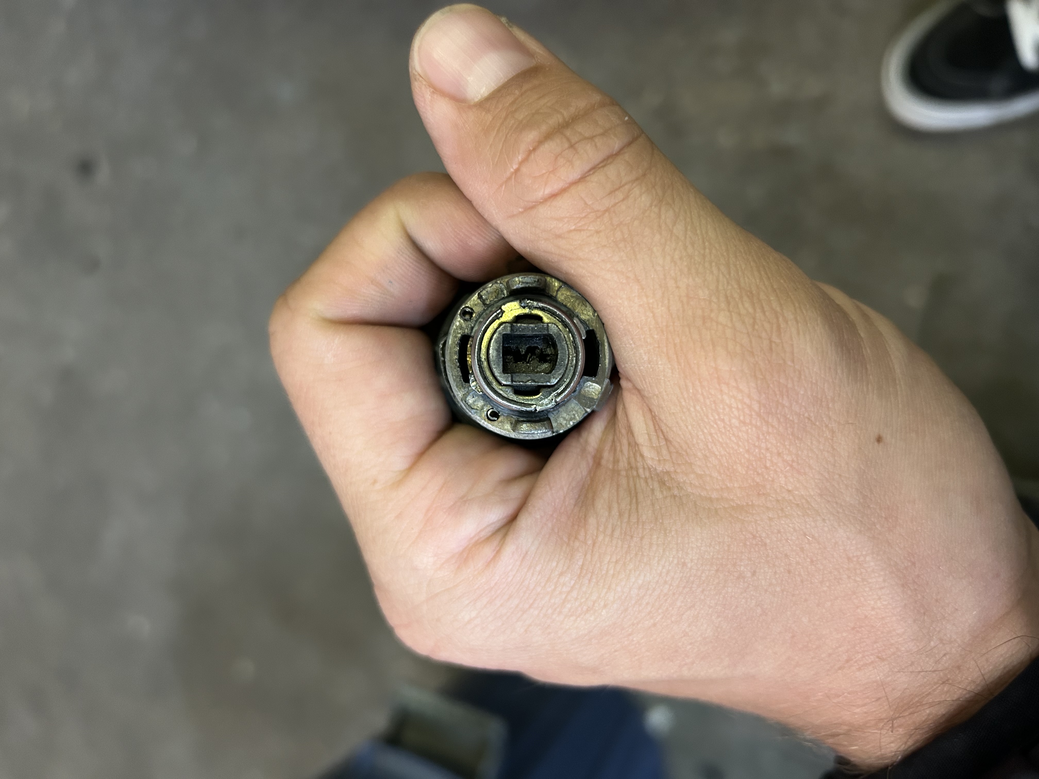

Splint habe ich raus und das Unterteil abgenommen. Kann man aufgrund der Draufsicht schon sagen um welches Schlüsselprofil es sich handelt?
Weiterhin bleibt natürlich die Frage zum rausziehen/treiben des Zylinders, da ich davon ausgehe das darauf dann schlussendlich der Code steht um den Schlüssel nachzufertigen.
In das Schloss passt im übrigen der Kofferraumschlüssel - lässt sich aber nicht drehen weil eben andere Fräsung. (Kofferraumschlüssel habe ich samt neuem Schloss im Zubehör gekauft damals) Der lässt sich auch Spiegelverkehrt einführen. Also wahrscheinlich dann doch ein wendeschlüsselschloss!?

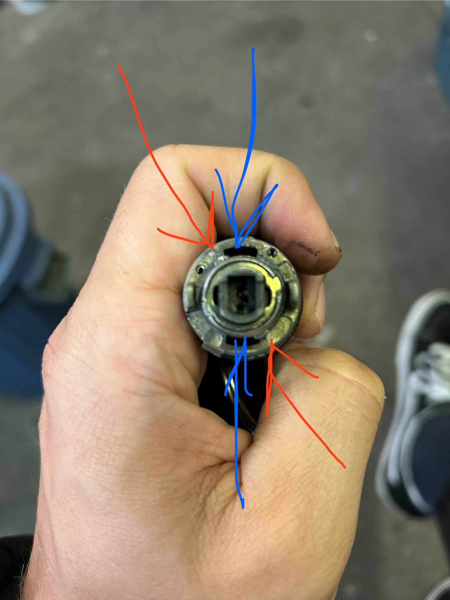

Ich gehe davon aus dass ich den Zylinder nur rauskriege wenn ich die Zähne(rot) mit den Führungen(blau) überein bringe. Das geht aber nicht weil ich mit dem Schlüssel den Zylinder nicht gedreht kriege…

wenn ich das richtig in Erinnerung habe, hatte ich mir da einen Metallstreifen gebaut, der in die Nut gesteckt wird, wo deine blauen Feile sind.
Damit müssen die Schließplättchen zurück gedrückt werden, damit man das dann drehen kann.
