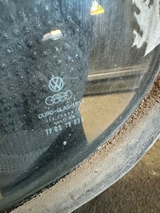

Ich würde gerne wissen was das hier für eine Scheibe ist.
Entweder hab ich beim schnellen überfliegen die Infos nicht gesehen oder die hier zu sehenden Bezeichnungen wurden noch nicht aufgeschlüsselt.
Ich würde mal vermuten das es sich um Krümelmonster, äh Krümelglas handelt.

T2a/b Camper hat geschrieben: ↑21.06.2025 21:44Ich würde mal vermuten das es sich um Krümelmonster, äh Krümelglas handelt.
Ja, vermute ich auch, auch wenn ich dazu keine Quelle finde.
Die zweilagigen Verbundglasscheiben waren dann erst extra gekennzeichnet.

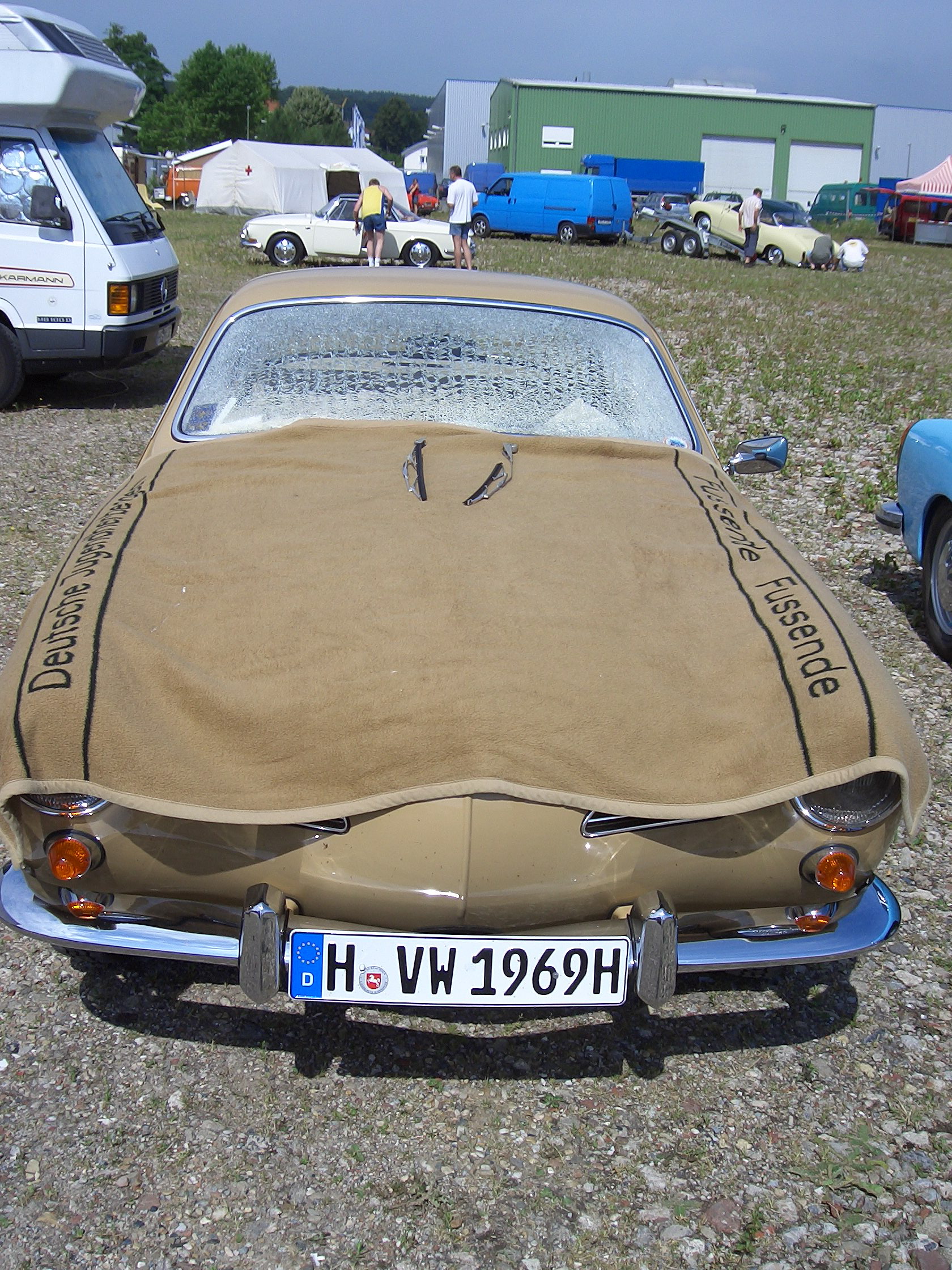

Sieht dann z.B. nach Steinschlag vom LKW bestenfalls so aus (bei einem Stein, nicht tausende Steine!):
