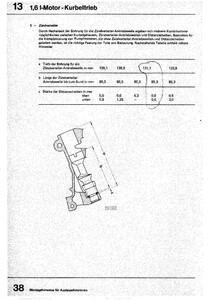

Moin allerseits,
Norbert*848b hat geschrieben: 06.07.2025 23:38 ... und musste glatt feststellen, dass ich mit meiner Ersatz-ZV-Antriebswelle glatt in die braune Masse gegriffen hatte
und ein Übermaßteil von 85,3 mm bekam.
Nein, so ist es leider nicht, hab mich nur durch den Rep.-Leitfaden glatt ins Bockshorn jagen lassen. :stupid:
Heute mal geschraubt und die eingekreiste Konfiguration vorgefunden:
... also alles gut und nix mit "Übermaßteil". :D
