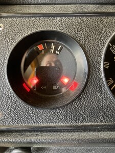

Werde ich probieren, danke.
Toll, war letzte Woche beim Wertstoffhof elektr. Altgeräte entsorgen :roll:
Der Gedanke alte Platinen zu plündern, darauf bin ich nicht gekommen :oops:

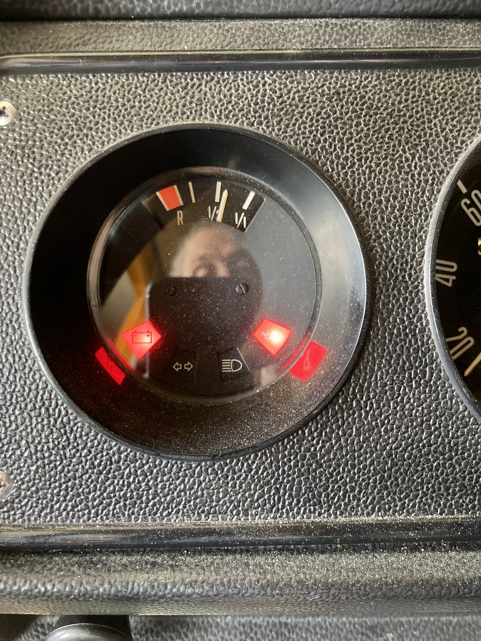

Hab das originale Anzeigeinstrument und einen Brasilien Reprogeber. Die passen leider nicht zusammen.
Bei Tank leer liege ich in der Mitte des roten Bereichs.
Der Ausschlag der Nadel ist insgesamt also recht klein, was der Sensibilität auch nicht förderlich ist.
Ich sollte glaub besser zuerst mal den Bereich der Anzeige wie beschrieben vergrößern, und erst im 2ten Schritt die Lage der Nadel bei Tank leer mit dem Strich am Anfang des roten Bereichs in Deckung bringen.

Hallo Ralph,
ja, die beiden scheinen nicht wirklich zu harmonieren. Oder Du bist beim Verbiegen der Blechlaschen/des Drahtes zu heftig zu Werke gegangen.
Es sollten - sofern Du ein T2b-Instrument drinnen hast - zwischen ca. 15 Ohm (leer) und 65-70 Ohm (voll) sein. Deins dürfte zwischen 20 und 55-60 Ohm haben, also auch nicht Welten davon entfernt.
