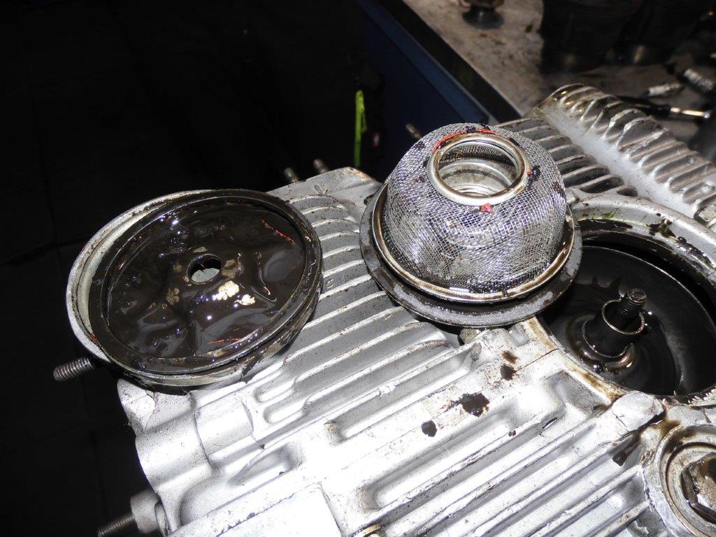

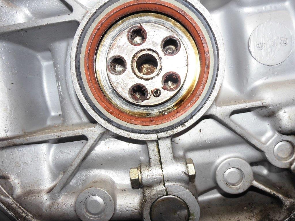

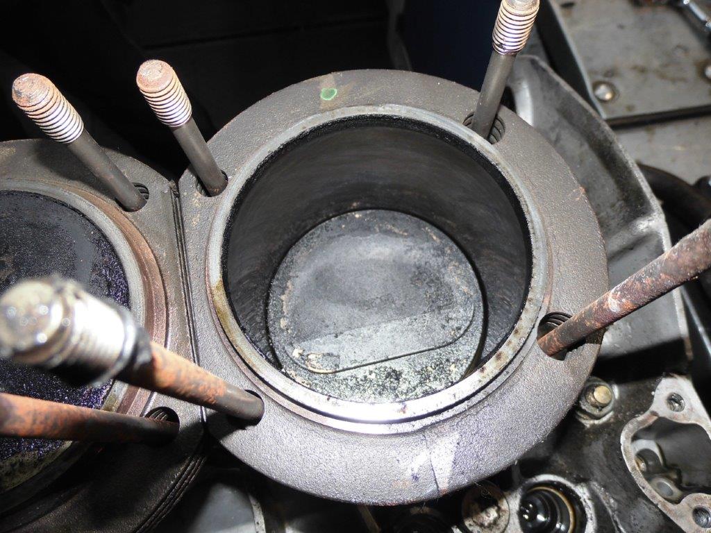

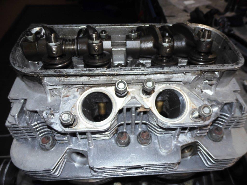

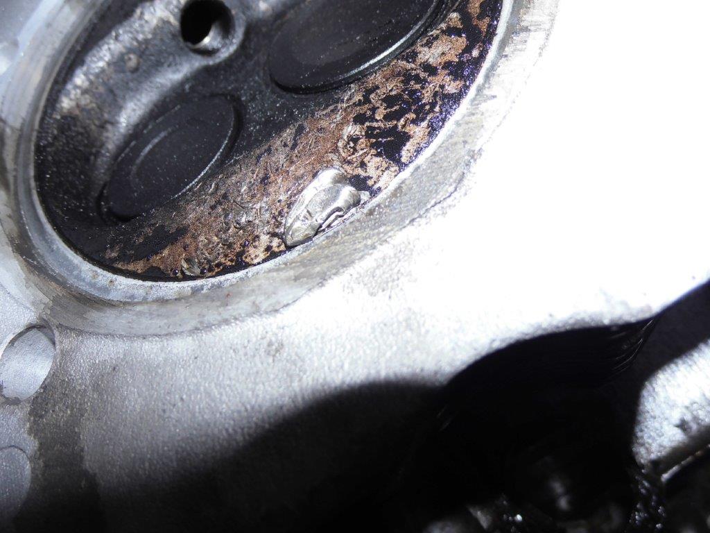

bei eine Motorbauer östlich von Hannover habe ich mir mal einen CJ bauen lassen.
Beim ersten Anlassen nach Einbau lief das Öl aus den Ventildeckeln.
Nach 2500km hatte ich den ersten Motorschaden, ein Pleuel war glaube ich ab.
Der Motor wurde dann in einer Werkstatt in HH instandgesetzt. Danach hat er noch mal 3000km gemacht, bevor er wieder gestorben ist, auf eine kurzen Fahrt im Hamburger Stadtverkehr.
Lagerschaden. Ölschlamm überall (ich wechsle Öl nach max 5000km oder zum Frühjahr)
Nockenwelle eingelaufen.
Dichtmasse im Gehäuse, und eine Unterlegscheibe.
Ich hänge mal kommentarlos die Bilder an die wir gemacht haben.
Den Herrn östlich von Hannover habe ich damit mal konfrontiert.
Er hat alles abgestritten und wurde sehr laut.
Ich habe aber eine Rechnung und die Dokumentation zum Motor von ihm...
Hmmm!
FAzit: Mal verliert man, mal gewinnt man nicht! :D
LG Andi

Nachtrag:
Hier noch die Kommentare zu den Bildern von einem proffessionellen Motorinstandsetzer:
Es ist nicht erkennbar was für eine Nockenwelle verbaut worden ist. Des Weiteren ist diese nun eingelaufen
Überall ist Ölschlamm vorhanden und das Ölsieb hat sich mit Dichtungsmasse zugesetzt. Des Weiteren wurden die Schrauben für die Mitnehmerscheibe am Motor eingeklebt. Das sollte man auf gar keinen Fall machen.
Alle Hauptlager sind nun defekt. Nachfolgend ein Bild des mittleren Hauptlagers
Es wurde eine Unterlegscheibe im Ansaugkanal angesaugt die sich im 4.Zylinder eingearbeitet hat. Kolben und Zylinderkopf sind nun hin. (Auf dem rechten Bild siehst du die Unterlegscheibe)
Der Zylinderkopf war am 3.Zylinder lose (Dort wo die schwarzen Ablagerungen zu sehen sind). Des Weiteren war der Zylinderkopf ebenfalls am 1. und 2. Zylinder lose.
Die Kolbenböden sind verkokt. Das resultiert aus nicht mit Vorspannung verbauten Ölabstreifringen.
Nachfolgend sieht man gut die enstandenen Schleifspuren
Alle 8 Stößelstangen sind unterschiedlich lang verbaut worden. Hinzu kommt das es Stößelstangen vom Typ 1 sind, die abgesägt !!, wurden. Es gibt Unterschiede zwischen den Längen der Stößelstangen von bis zu 4mm.
Auf nachfolgendem Bild kannst du erkennen, das die Gewinde alle unterschiedlich lang sind. Diese sollten jedoch gleich lang sein.
Wie du sehen kannst ist der Motor nicht vernünftig instandgesetzt bzw. gebaut worden. Es ist ein Wunder das der Motor überhaupt ca. 1000Km gelaufen ist.
