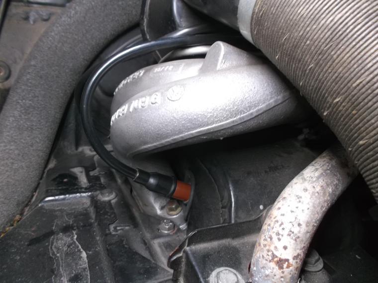

Howy-1 hat geschrieben: ↑07.10.2025 13:54 aber die "Hundehütte"? Sehe ich die überhaupt bei eingebautem Motor?
Mit der linken Hand kann man das Teil sowie die dazugehörigen Luftleitbleche gut ertasten.
... oder mit einem Kosmetikspiegel sowie einer Werkstattleuchte arbeiten,
dann kann man das auch ganz gut sehen. :wink:
Howy-1 hat geschrieben: ↑07.10.2025 13:54 Wegen der Ansaugrohre werde ich nochmal genauer nachschauen..
Das sollte dann in "Kopfnähe" bei einem "Twinport" oder "Doppelkanal-Motor" so aussehen:

Norbert*848b hat geschrieben: ↑07.10.2025 14:38 Moin Dirk,
okay, das werd ich machen.
Ich bin mir ziemlich sicher, dass das bei mir so aussieht, mit dem Doppelrohr. Also gehe ich mal schon davon aus, dass das ein AD-Motor ist, bzw. zumindest auf diesen Stand gebracht. Es wird ja nicht umsonst auf dem Schild stehen, wenn auch das mit der Motornummer schon etwas seltsam anmutet.

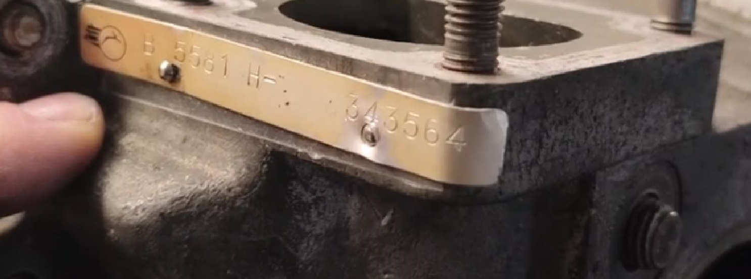

Beim Deinem Bild vom 6. Oktober 2025, 09:20 fehlt leider links etwas. Ist da etwa ein "springender Hase" zu sehen, denn das wäre das seinerzeitige Firmensymbol für den holländischen Aufbereiter, der damals leider bei vielen Kunden (und auch meiner Wenigkeit) in Verruf geraten ist.

aus den Tiefen des Forums / Internets habe ich einmal Beispiele für Motornummern der Fa. "Vege" zusammengestelt:
B 5545 AD-355137
B 5581 H-343564
B 5576 CJ-308161
B 5540 B-438653
Der erste Buchstabe mit den vier darauf folgenden Ziffern scheinen mir interne Nummern zu sein mit welcher Bedeutung auch immer.
Danach folgt offensichtlich der MKB von VW und die weiteren sechs Ziffern sind offensichtlich nach irgendwelche internen (willkürlichen?) Regeln vergeben worden.
Beim ersten Beispiel gehe ich nun nach meiner neuen Erkenntnis davon aus, dass Vege da tatsächlich einen Doppelkanal-Motor mit 1600cc und 50 PS zusammen gebaut hat.

Da ich derzeit nicht an den Bulli komme (bin unter der Woche selten daheim), habe ich mal in den Handyfotos gegraben und auf einem meine ich am aufgenieteten Schild vor der "Motornummer" ein rundes Logo zu erkennen. Das kommt wohl dem Logo dieser Firna "VEGE" recht nahe. Genauer kann ich erst heut nachmittag nachschauen.
Aber was gibt es denn für negative Sachen von diesen aufgebauten Motoren zu berichten? Ich habe mal kurz die Suche bemüht, aber eigentlich nur allgemeine Aussagen gefunden, dass VEGE eben Mist ist, man den Öldruck dieser Motoren im Auge behalten soll und kein Motorenbauer sich solche Aggregate mehr antut.
