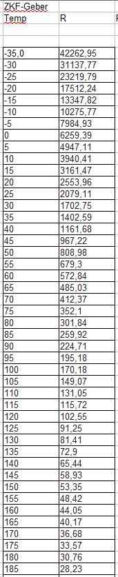

- 2,3 kOhm bei 90 Grad Öltemperatur und 25 Grad Gehäusetemperatur des LMM

Passt auch. Öltemperatur und Kopftemperatur haben aber wenig miteinander zu tun
58 Ohm = 145° Kopftemperatur
35 Ohm = 170° Kopftemperatur
Wobei die 170° schon recht hoch sind bei den jetzigen Außentemperaturen.
Das kann aber noch den hohen Reibwerten bei einem neuen Motor geschuldet sein.
