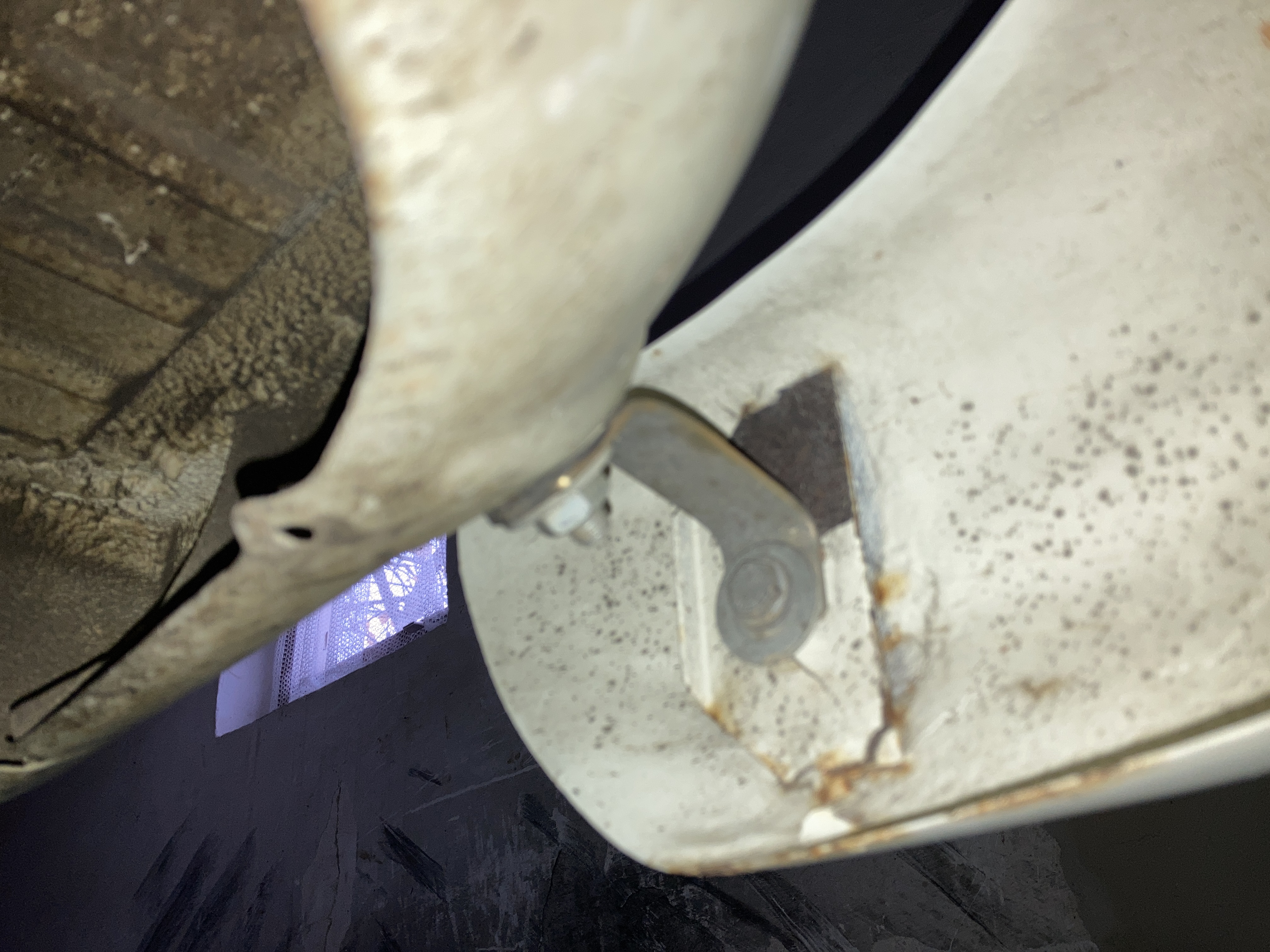

wenn du eine separate Lasche hast, hat da jemand schonmal was gebaut.
Original ist die Lasche Teil des Sandblechs.
Stefan

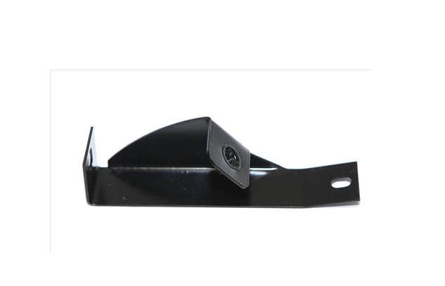

Es gab die "Laschen" oder Bleche glaube ich auch separat von VW. Ich meine ich hab so ein Teil irgendwo rum liegen. Original VW.
Siehe auch hier:
https://heckkraftmotors.de/Halter-Abdec ... PjXbRiLNlP
Erik

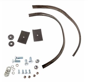

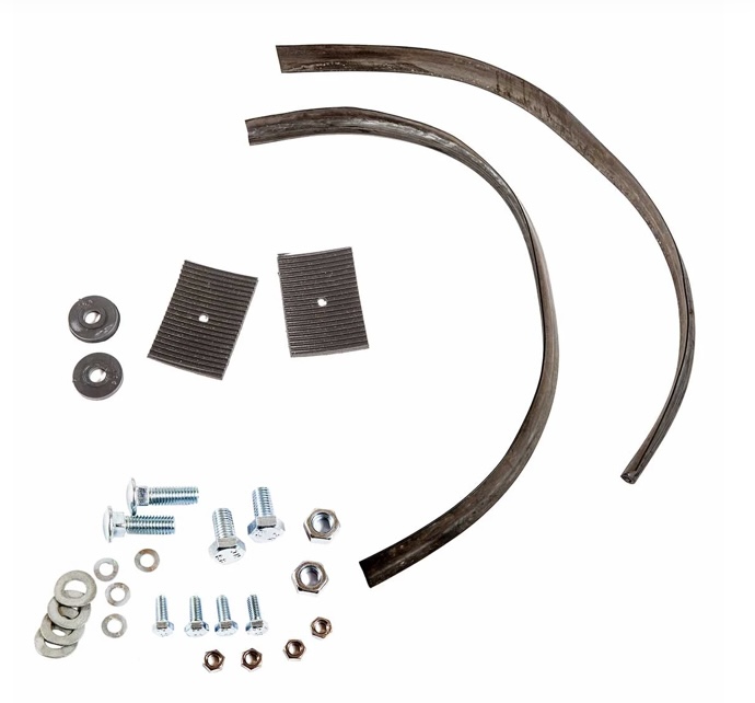

Habe ein bisschen rumgesucht und bei BusOk diese Halter und auch das Zubehör gefunden.
Wo gehört diese Dichtung dann noch hin?
Bin jetzt neugierig geworden wie das Original mal ausgesehen hat.
Grüße Manuel
Steve
Beiträge: 1324
Registriert: 19.11.2011 19:20
Re: Ersatzteilnummern Frage
Beitrag von Steve »

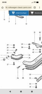

Die Dichtung dichtet das Sandblech Richtung Stoßstange ab, wie genau das aussieht kannst du dir auch auf Bildtafel 39 im Ersatzteilkatalog auf VW Classic Parts angucken (Kapitel Rahmen)

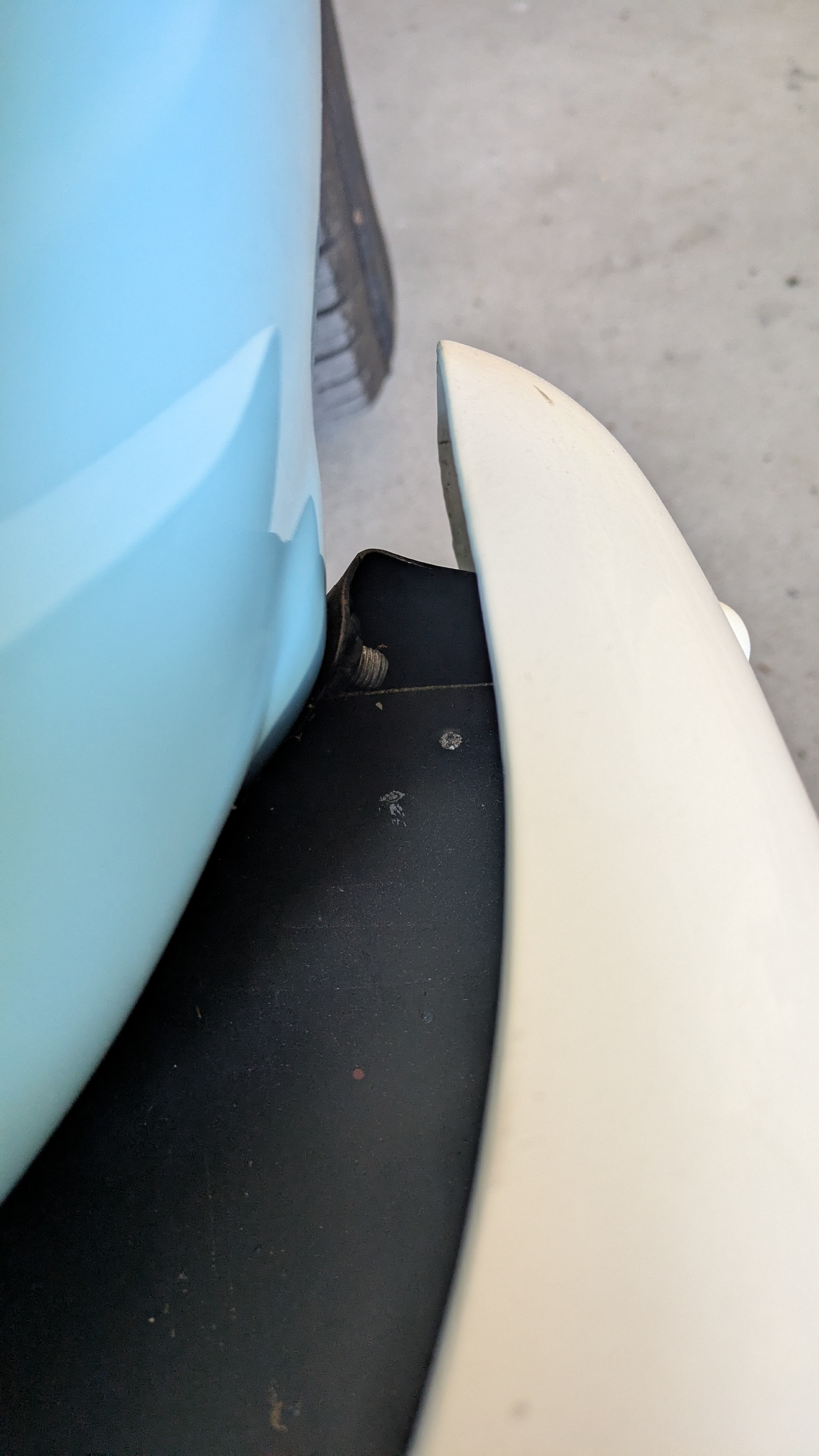

Hallo
so ist die Stossstange bei unserem befestigt.
Das ist also dann Eigenbau, das erklärt dann warum die Ecken in Fahrrichtung ein bisschen nach unten stehen.
