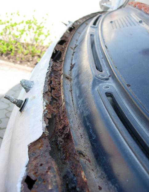

Ja, kann ich verstehen,
das Bild ist aussagekräftig, da sieht es mit Sicherheit schlechter drunter aus als auf meinem Bild.
Wenn ich mir deine Bilder so anschaue, und was ich alles schon von Dir gelesen habe was Du gemacht hast und noch machen willst, frage ich mich, ob die für teures Geld von den Holländern vertickerten Ami Busse wirklich besser sind als gut ausgesuchte Deutsche Autos.

Ähm, ich will ja keine Illusionen zerstören, aber so wie der aussieht geht es nur noch um den Umfang in dem es zu Schweißen gilt.boggsermodoa hat geschrieben:PS: Den Fensterrahmen würde ich übrigens auch nicht mehr allzu lange weitergammeln lassen. Was heute evtl. noch mit Entrosten und Lackieren getan ist, bedeutet demnächst wohl eher schweißen.
Robin
- Beiträge: 664
- Registriert: 23.01.2005 13:46
Re: Farbe woher beziehen? oder lackieren lassen?
Könnte aber auch schlimmer sein
(zum Glück nicht meiner...)
Luftige Grüße Robin
