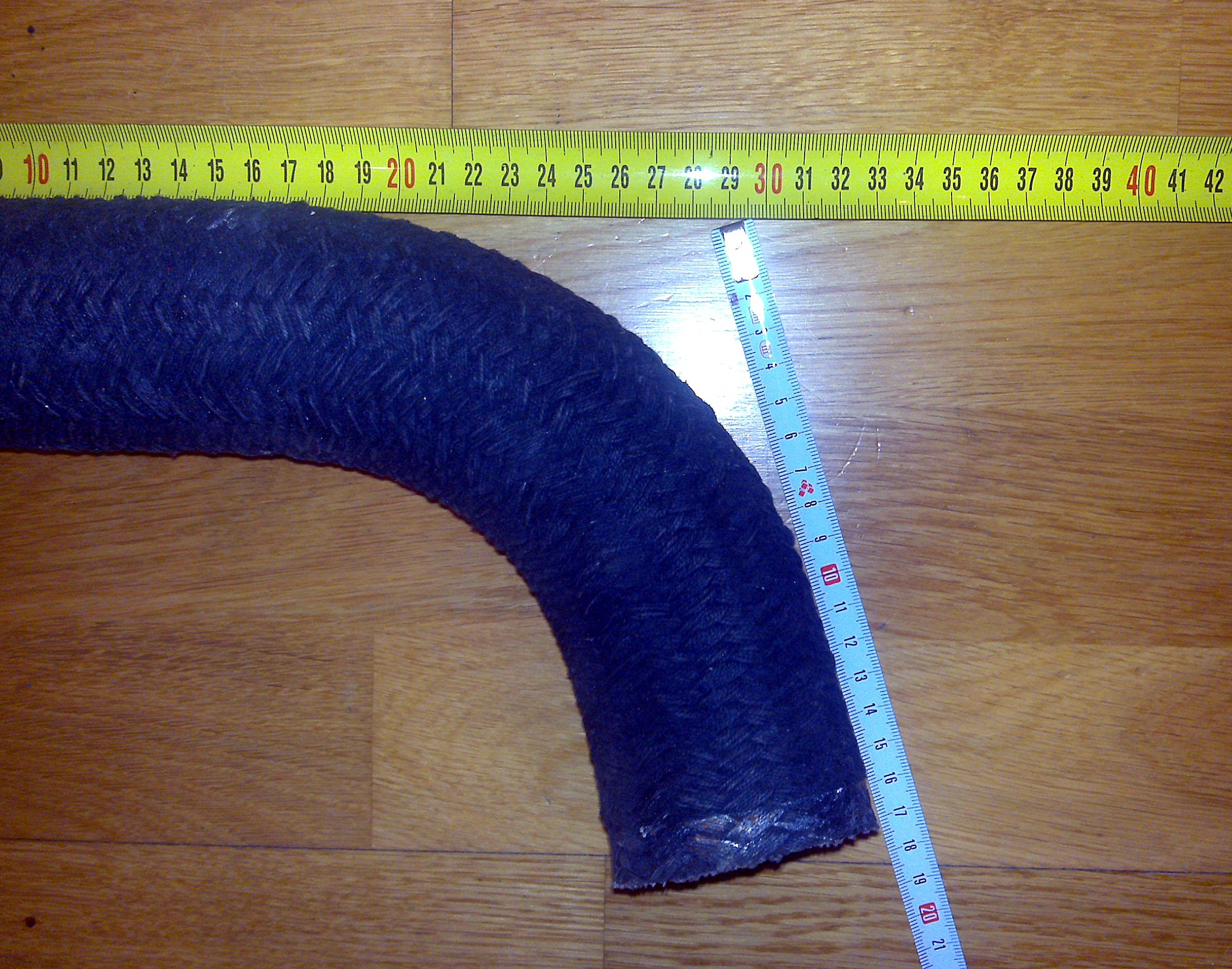

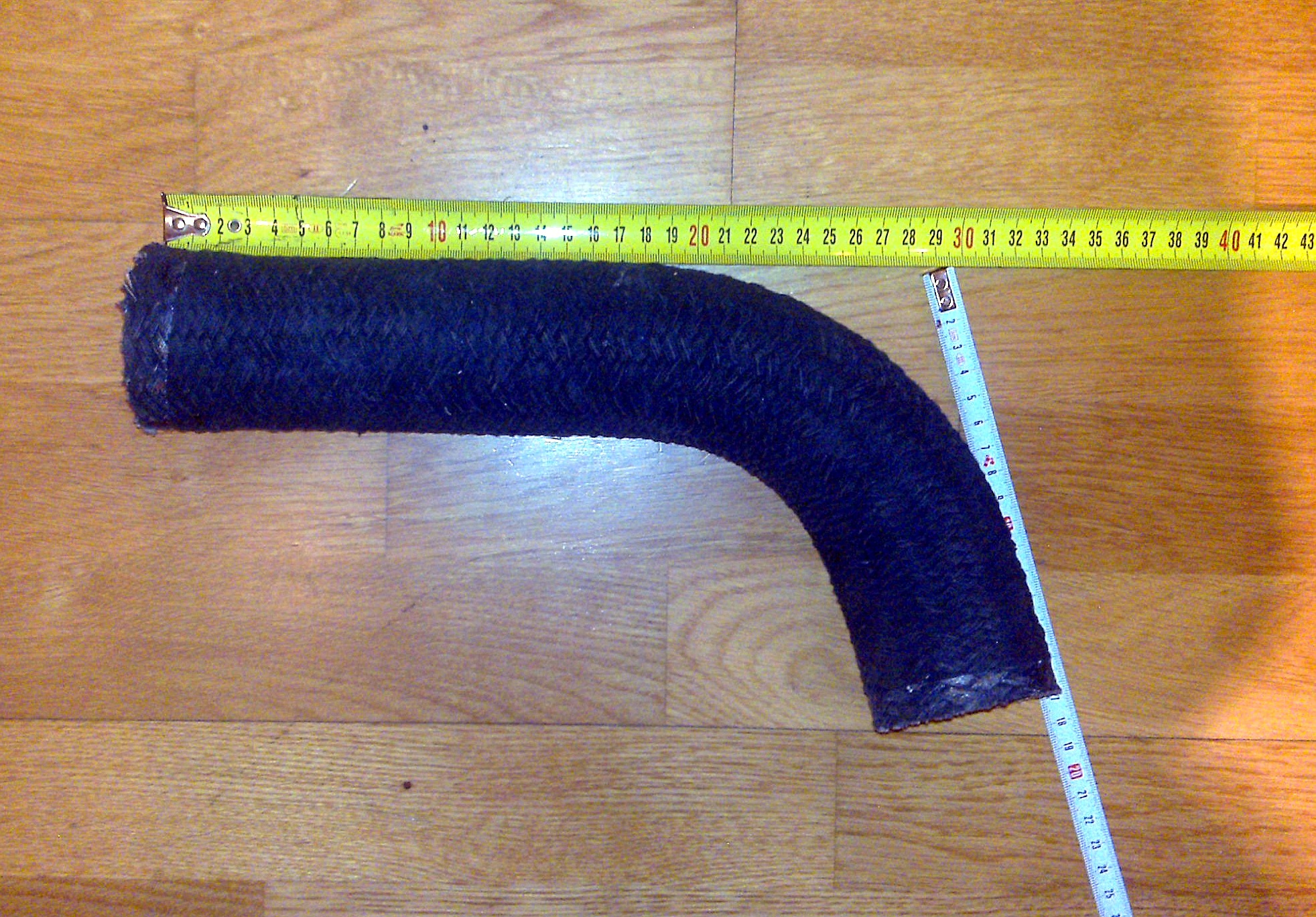

wunderbar, danke schon mal bensch,
aber nach dem schlauch muss der winkel ja keine 90° ergeben, aber nach deinem V2a Rohr ists ja nen 90°winkel!

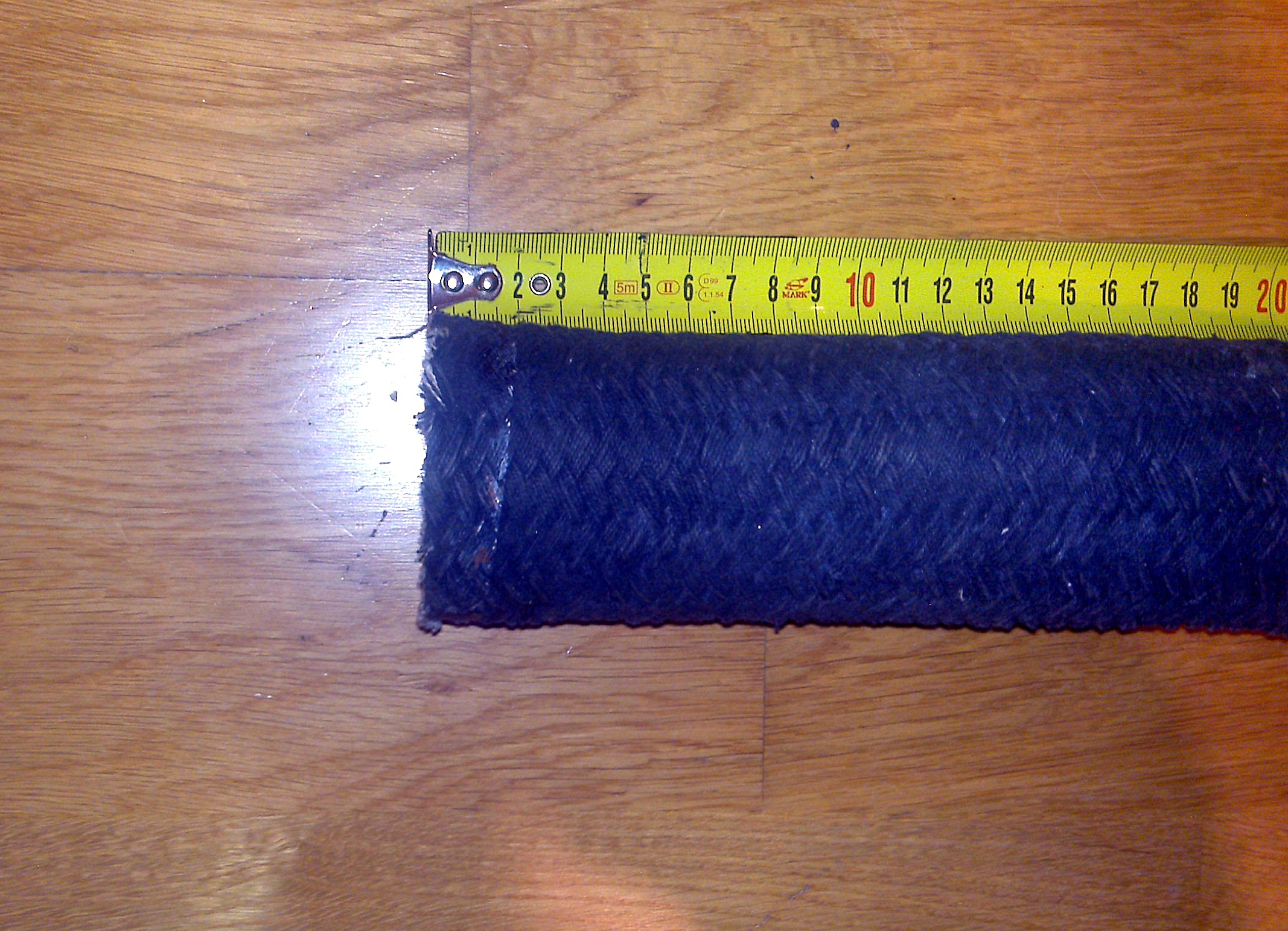

Hmm, könntest du evtl noch ein zusätzliches Maßband an das kurze stück legen. Das wäre echt super
Gruß Matze

Re: [Workshop] Tankschlauch T2ab erneuern
hmm, hast auch recht, aber bei mir is sichs mit einem 90°-bogen ausgegangen.
ich meine, der originale schlauch war ned ganz im rechten winkel zum tank montiert..

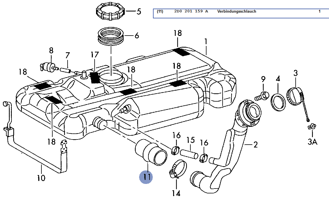

Handelt es sich dabei um den Schlauch den es auch bei VW für den LT gibt (2D0 201 159 A), nur eben leider zum 3-fachen Preis???
Benschpal
- Beiträge: 1936
- Registriert: 18.11.2007 15:32
sieht zumindest im ETKA so aus...
wenn der aber das dreifache kostet, würd ich trotzdem zu mercedes fahren...
