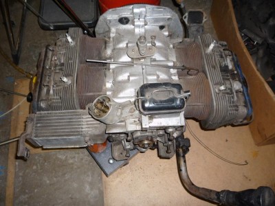

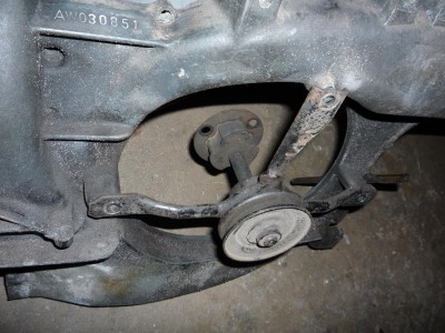

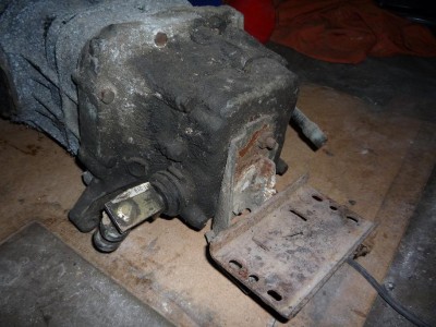

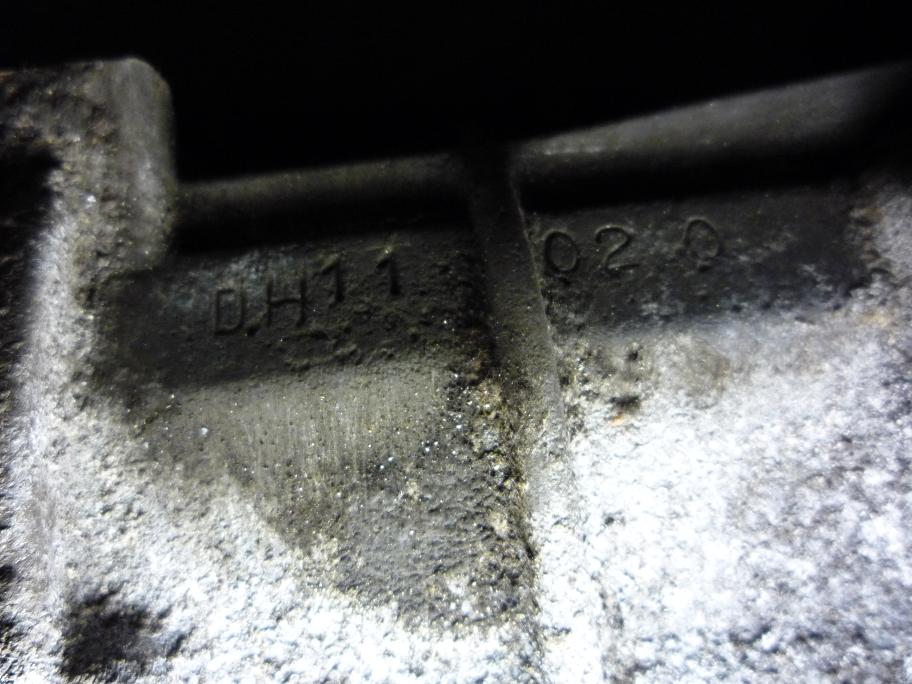

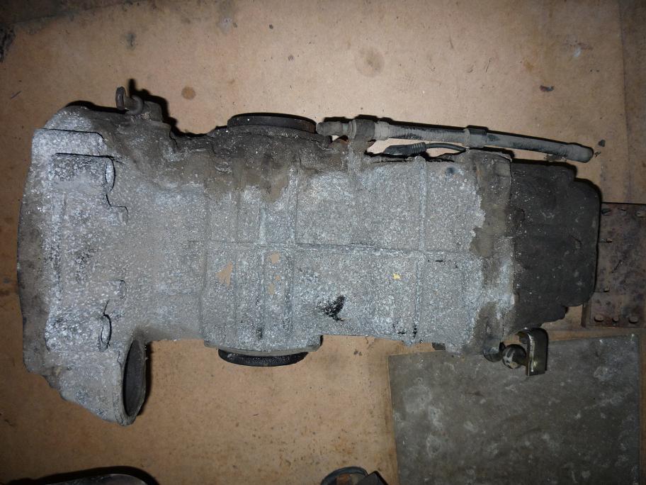

So jetzt habe ich das Ding geholt und kann nur sagen:
HÄ?
Was zum Teufel ist das??
Es ist ein AW-Motor und das Getriebe soll 100%ig dadran gehangen haben. Ok wer sich die Schaltstange anschaut wird wohl auch wissen das das nicht im Bus gesessen haben kann.
Er wurde offensichlich ohne Kühlung betrieben (s. zweites Bild aber was soll das?) Die Motorbleche habe ich zwar alle dabei aber müssen ja nicht dran gewesen sein. Oben hat er auch noch die Umlenkeinheit für Doppelvergasergestänge dran. Habe mal gehört das bspw. in der Formel-V der Motor in der Mitte saß und das Getriebe hinten. Aber dafür hat es doch keine extra Getriebe gegeben oder? Wer kann mit dem Kennbuchstaben DH was anfangen?
Gruß aus Ostwestfalen,
Markus
Markus
