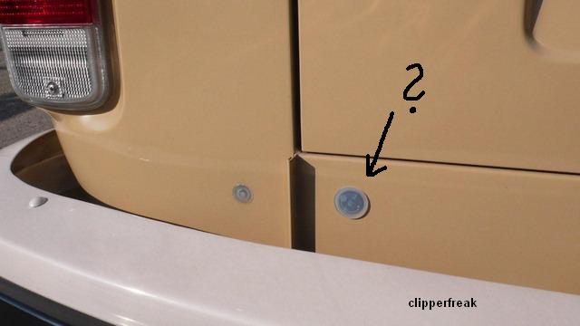

Jetzt würde mich aber doch noch interessieren, wozu dieses große Loch im Heckblech ist?
Dachte immer für die E-Kabel für die AHK aber dieser abgebildete T2 mit originalem Werkseinbau der AHK hat das Kabel auch nicht dort durchgesteckt. Ich glaub das Loch hatten nur die 78er und 79er drin.

mein 78er hat das (rechte) Loch definitiv nicht drin. Ich nehme an, das hat jemand nachträglich gebohrt. Ich habe nicht mehr in Erinnerung, ob an dieser Stelle das Blech doppelt ist. Wenn ja, könnte es zur Hohlraumversiegelung sein.

Hallo Wolfgang,Wolfgang T2b *354 hat geschrieben:Hallo Klaus,clipperfreak hat geschrieben:Dachte immer für die E-Kabel für die AHK aber dieser abgebildete T2 mit originalem Werkseinbau der AHK hat das Kabel auch nicht dort durchgesteckt. Ich glaub das Loch hatten nur die 78er und 79er drin.
ratlose Grüße
nein ist nicht nachträglich gebohrt, ist tatsächlich ab Werk drin, aber bin noch nicht dahinter gekommen warum.
Hab schon etliche gehabt, die das so drinhaben, habe jetzt gerade mal die Bilder angeschaut von 5 T2's aus dem Modelljahr 1979. Die haben alle dieses große ca. 2€ groß Loch im Abschlussblech drin.
Mal sehn ob hier noch jemand die Sache aufklären kann.

Dann hamse wohl '79 erst ein Wachs gefunden, das man in diesen Hohlraum reinspritzen kann, ohne daß die Gefahr besteht, daß es bei Erwärmung auf den darunterliegenden Auspuff tropft und sich entzündet....aber wenn ich genau überlege waren das nur Fahrzeuge aus dem Modelljahr 1979.
Nur so'ne Idee!

Aber die ist ja auch unter der Stossstange - kann eigentlich nicht sein - und so dick muss das eine Kabel ja auch nicht sein.
(NSL wurde vor unserer Zeit entfernt - Kabelenden liegen noch und auf der M-Plakette vermerkt)
Der Kabelstrang für die AHK ging bei uns zur rechten Seite -
dafür passt bei uns das Loch nicht von den Kabellängen - selbst wenn man es da durch verlegen wollte.
Ich konnte nix entdecken in Büchern, Prospekten und Betriebsanleitungen...
Vielleicht geben ja die bisher bei uns ungeklärten M-Codes Aufschluß: M708, K18, N79, R08

Wir haben einen 1979er mit AHK und NSL - ich dachte bisher dieses größere Loch wäre für das NSL Kabel?clipperfreak hat geschrieben:Jetzt würde mich aber doch noch interessieren, wozu dieses große Loch im Heckblech ist? ...

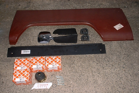

ich hab dieses Blech mal als original VW-Ersatzteil gekauft, das hat sogar rechts und links jeweils diese großen Löcher.
hab mich auch schon gefragt, wozu die sind. Beim 76er waren die ja nicht drin, werd ich dann wohl zumachen.
schöne Grüße
Mani
