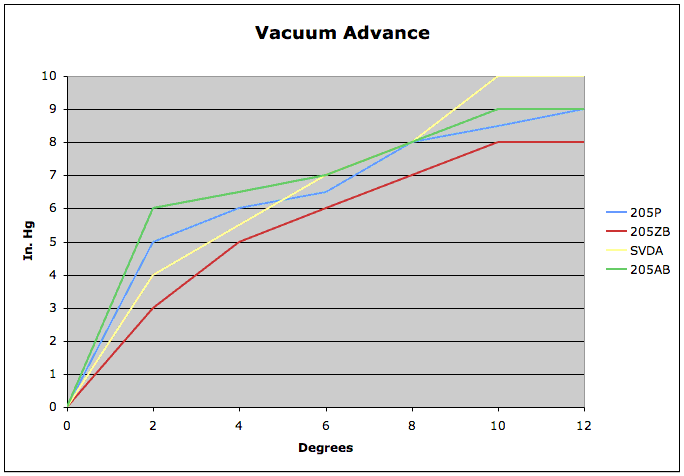

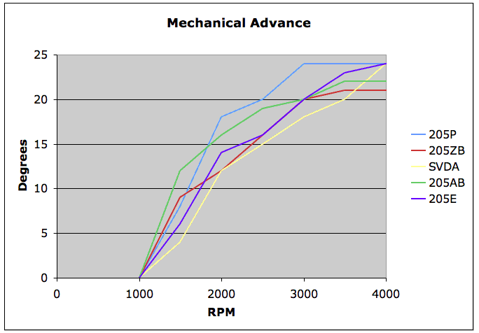

Ich hab nur diese zwei, frag mich aber bitte nicht, woherB.C. hat geschrieben:@Harald: Richtig, 7,5° vor OT mit der CJ-Dose.
@Andreas: Hast Du irgenwo die Verstellkurven (Unterdruck und Fliehkraft) in Deinen Unterlagen?
Wäre mal interessant, da ich über ein Projekt für eine ruhende Zündung nachdenke.
Gruß, Andreas

Re: Verteiler Instandsetzung
Super, danke Andreas!
