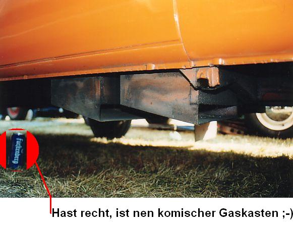

Bei dem Kocherschrank von Markus burger handelt es sich um den aus der Typenreihe Malaga/Offenbach/Düsseldorf. Die Gaspullen standen (!) auf der linken Fahrzeugseite unter dem Sitz an der Seitenwand in komischen Blechkisten, die nach unten aus dem Fahrzeugboden herausragten.

aps meint mit den komischen Gaskästen diese:
Viele Grüße Hans

ich hab da mal einen thread ein bisschen mitverfolgt, wo es um den helsinki kocher geht und da war jetzt meine frage,
hat jemand von euch diesen gasflaschenkasten, behälter oder wie immer das ding heißt,
weil ich arbeite in einer firma wo wir bleche verarbeiten und da könnte ich mal ein paar nachbaun lassen!!!!!
also bitte die maße und schön könnt ihr bei mir bestelln....
mfg flo
